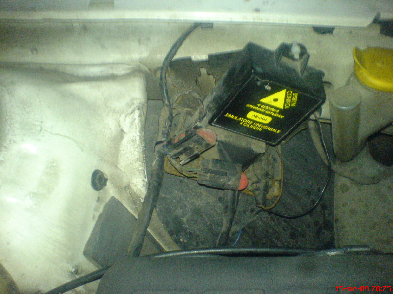

KuRowSKi pisze:Korzystając z okazji chciałbym, aby ktoś dodał to do FAQ o liczniku jeżeli można...
Najczęstszy problem typu: miałem licznik bez obrotomierza, a po wsadzeniu z obrotomierzem, obrotek nie działa. Jest to brak założonego filtra przeciw zakłóceniowego na błotniku obok modułu EDIS. Jeżeli nie chce nam się montować filtru (można ze szrotu) należy wykonać zworkę na pokazanej wtyczce.
u mnie wyglada to troche inaczej i nie wiem gdzie ta zworke zrobic
u mnie to tak wyglada

KuRowSKi
Posty: 582
Lokalizacja: Świętochłowice
Post autor: KuRowSKi »
Musi to byc wtyczka 2 PINOWA z przewodami koloru zielonego i zielono-czerwony.
new90
Posty: 705
Lokalizacja: Radom
Post autor: new90 »
bo w jednej wtyczce sa dwa przwody a w drugiej 3 wiec to ta w ktorej sa dwa??

new90
Posty: 705
Lokalizacja: Radom
Post autor: new90 »
i tam sa obydwa przewody zielono niebieskie

KuRowSKi
Posty: 582
Nie to muszą być kolory Zielony i Zielono-Czerwony i wtyczka musi być takiego kształtu jak dałem na zdjęciu
new90
Posty: 705
Lokalizacja: Radom
Post autor: new90 »
KuRowSKi pisze:Nie to muszą być kolory Zielony i Zielono-Czerwony i wtyczka musi być takiego kształtu jak dałem na zdjęciu
wiec wyruszam na poszukiwanie takiej wtyczni hehe
