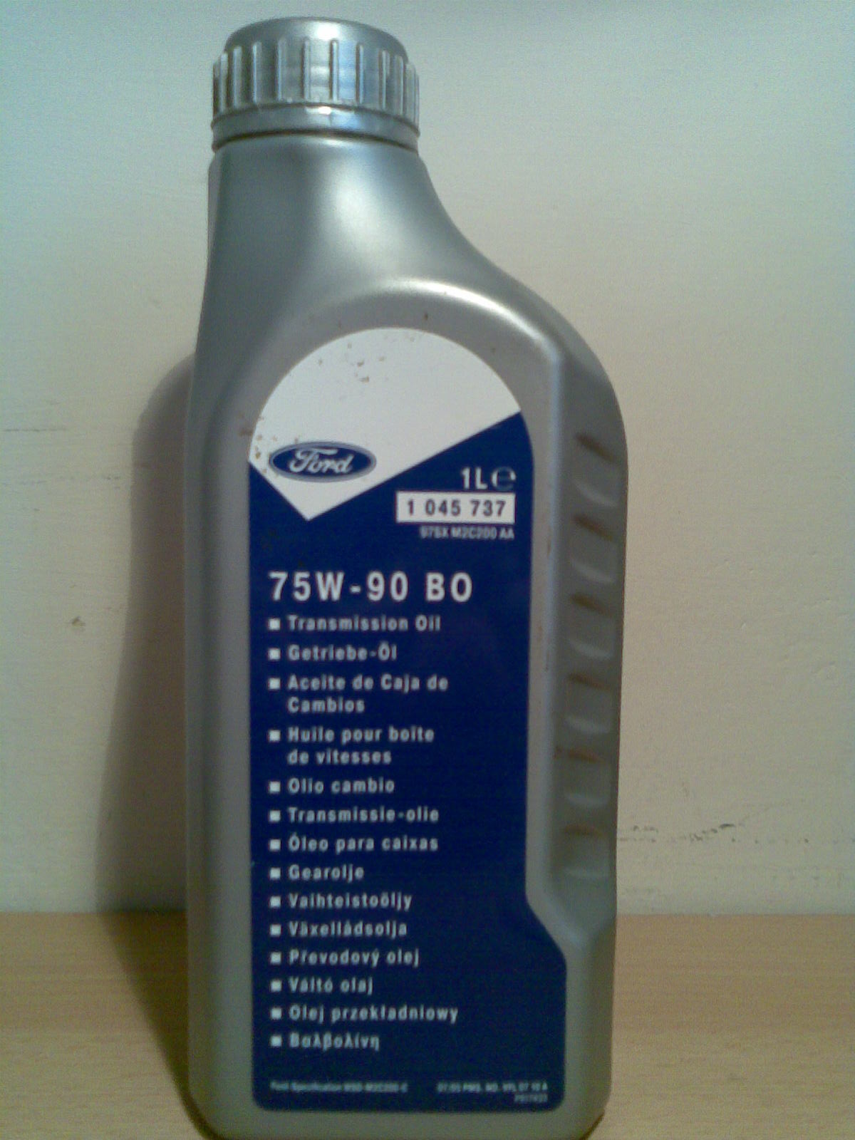

Przy okazji zapytam bo ostatnio po wymianie uszczelniacza musiałem zrobić dolewkę oleju do przekładni, polecono mi coś takiego:(fot.)
I w związku z tym mam pytanie co to jest? Syntetyk, półsyntetyk czy minerał? Bo na opakowaniu nic nie ma.

to jest syntetyk :D

No to się cieszę :mrgreen:
Dzięki Klakier.

Koyot pisze: Przy okazji zapytam bo ostatnio po wymianie uszczelniacza musiałem zrobić dolewkę oleju do przekładni, polecono mi coś takiego:(fot.)
A gdzie Koyot dostałeś taki olej i za ile?

Koyot - w necie znalazłem coś takiego:
Najczęściej spotykane oleje przekładniowe występują w klasach lepkości: mineralne - 80W, 80W-90, 85W-90, 80W-140, 85W-140, 90, 140, syntetyczne i półsyntetyczne - 75W-90, 75W-140, 80W-140.
Na pewno więc nie jest mineralny :D

Tematik 87 pisze:A gdzie Koyot dostałeś taki olej i za ile?
Dostałem go w sklepiku specjalizującym się w częściach i płynach do forda za 45 zł / 1l
