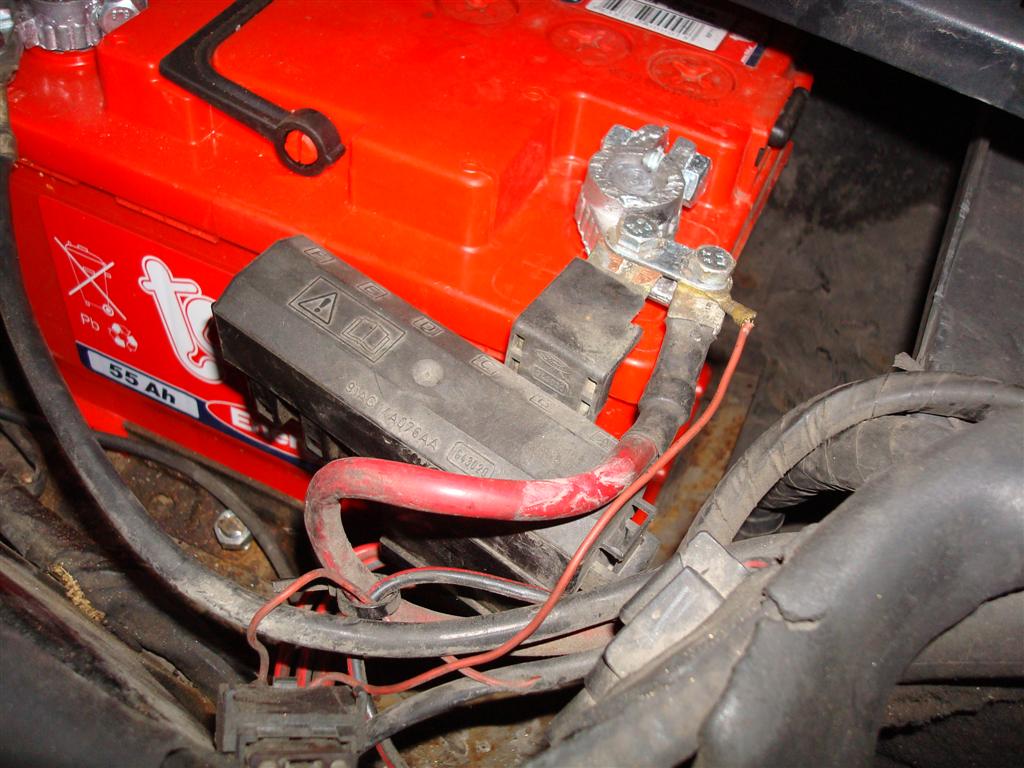

no i najlepiej obnizany. nie będzie problemu ze strachem że maska spowoduje zwarcie
jakiś jełop wymyślił w fordzie akum w podszybiu i te normalne są ciutke za wysokie i jeżeli nie zabezpieczysz osłoną to może być mały pożar
no i te płaskie klemy
ja kupiłem normalny i przerobiłem sam. novy podesłał zdjęcia jako to zrobić samemu.

Jak możesz to zapodaj mi te zdjęcia na robertford@o2.pl . Mam na szczęście orginalną pokrywę na aku. to w razie czego będzie ok.

spoko wyśle ale tutaj, przyda się innym
mam tak samo zrobione i jest ok. tylko pokrywe zakładaj

No ok. Dzięki. Jak nie znajdę aku z płaskimi to przerobię ale ogólnie wolę orginał czyli płaskie. Dobrze chociaż że jest wyjście w razie czego. Rozumiem że ta blaszka od skrzynki bezpieczników była przycinana i wywiercono w niej otwór!?

tak była cięta i wiercony otwór. zresztą jak przyłożysz to sam zobaczysz co i jak. byle wiertarke mieć
postaraj sie kupić jednak obnizony. mniej problemów z wkładaniem w to bardzo wygodne miejsce

kupiec, Ty masz jeszcze gorzej z wkladaniem,bo masz wielkiego klocka do diesla, ok. 70Ah, te 50Ah troche latwiej sie wyciaga,ale ogolnie miejsce na aku w escorscie wola o pomste dla pomyslodawcy tego projektu

Najlepiej w miejsce kola zapasowego,albo jeszcze lepiej i podwiesic od spoduJamszoł pisze:całość przenieść do bagażnika
albo by zrobil otwierany kawalek podszybia,albo chociaz latwo sciagany. W fabryce to oni pewnie najpierw wkladali aku, a potem montowali podszybie,zeby sie nie meczyckupiec pisze: jakby był trzeźwy to akum byłby w normalnym miejscu
