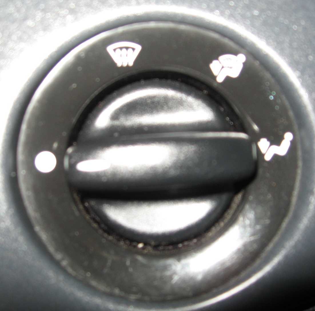

Witam
Poniżej na zdjęciu załączam nieostre zdjecie pokrętła od ogrzewania i w związku z tym chciałem wiedzieć co to jest białe kółko co teraz jest ustawione pokrętło ???? Do czego jest ??

na tym polozeniu wentylacja pracuje tylko na kierowce i pasazera. Ogolnie nie da sie zamknac tym przelacznikiem calkowicie nawiewu,jedyna metoda,to ustawic na to kolko i pozamykac wszystkie wyloty w desce. Wtedy nie bedzie nic wialo

dokładnie tak jest.jamszoł pisze:U mnie jak wyłączę silnik dmuchawy to nawiew jest wyłączony - nie ma przepływu powietrza podczas jazdy.
na tej kropce u mnie wieje wszystkimi możliwymi dziurami

tylko przy klimie jak wylaczymy dmuchawe to nigdzie nie dmucha, no chyba ze ktos ma taka klime jak ja
tzn bez obiegu wewnetrznego
tak rzeczywiście na takiej pozycji na srodkowych kratkach wieje najmocniej gdy pozostałe sa pozamykane.U mnie jak przekręcę na to kółko to mam nawiew tylko na wyloty środkowe te co można rególować - wszystkie inne są pozamykane.
Jak ładowałem klimę - fachowiec sprawdzał temp. nawiewu właśnie na tej pozycji.
Także na takiej pozycji robiłem odgrzybianie klimy za pomoca "granatem" i śmród przepoconych skarpetek zniknęły
