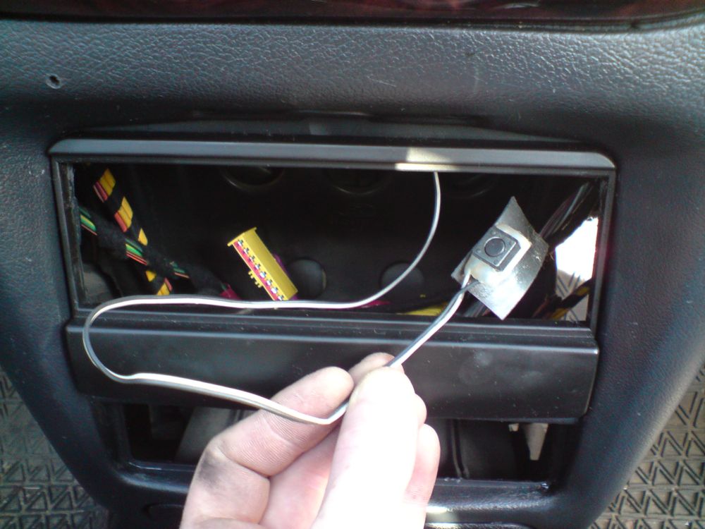

Co to morze być i do czego służy ? jeżeli ktoś wie proszę o odpowiedz ! Wstawiam foteczki.

longer1981, to nie jest orginał jest to tak zwany mikro słicz czy jak to tam sie zwie i w 90% jest stosowany do zabezpieczen Alarmy - odciencia zapłonu wyłączniki serwisowe i tym podobne sprawy ;)

Yanek - czyli robi wszystko i nic !?
longer1981 pisze:czyli robi wszystko i nic !?
no nie spełnia 1 konkretna funkcje ;) ale jaka to wie tylko ta osoba która ja montowała :( jezeli delikatnie pójdziesz za kabelkami to one Cie doprowadza do urzadzenia z którego wychodza i wtedy bedziesz wiedział wiecej

Masz alarm? Dokładany immobilizer? Inną blokadę elektroniczną? To przycisk do serwisowania lub awaryjnego wyłączenia lub programowania.
PS. Na pilocie przypadkiem nie ma napisane terminator?

Takie cosik mam w firmowym tico rozbraja alarm , odcięcie zapłonu i takie tam jak nie maz pilota . Jak zapomnisz pilota a włączyłeś nim zabezpieczenia to wystarczy otworzyć wózek nacisnąć ustrojstwo i juz można brykać autkiem :razz:

-Blazey - Jest wszystko - immobilizer,alarm i pilot oczywiście,na pilocie nie ma żadnych napisów oprócz nazwy tytan.
-kupiec - było schowane,przyklejone od strony wewnętrznej,tam w otworze gdzie radio.

no to jeżeli było schowane za radiem to nie było możliwości używania tego. może to faktycznie jak jaro pisze awaryjne wyłączanie alarmu. po kabelkach jak pisze Yanek albo użyj tego na próbe.

Nie ruszaj tego. To przycisk serwisowy do alarmu. Może też pełnić funkcje programowania. Zazwyczaj obsługuje się go w kombinacjach ze stacyjką, np: włączyć stacyjkę, nacisnąć i trzymać prze 3 sekundy przycisk, aż dioda mignie raz, naciskać 5 razy aby załączyć funkcję x, wyłączyć stacyjkę. Jak zaczniesz tym pstrykać, to możesz sobie narobić...
W sieci bez problemu znajdziesz opisy do tytana. To popularna marka. Zacznij się bawić, jak poczytasz.
