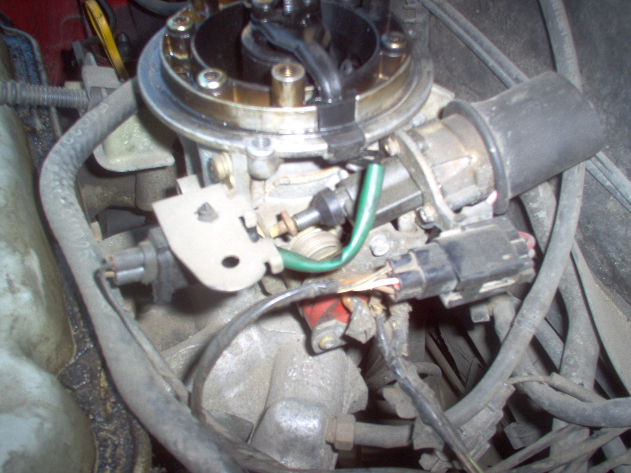

dzieki za odpowiedz,czy po tym zdjeciu jestes w stanie mi powiedzieć jaka to pojemność silnika?bo nie wiem do konca jaka to pojemnosc bo auto składak.
gawron
Post autor: gawron »
1.4 lub 16 8v :cool:

Posty: 14736
Damian, foty niestety niewiele daja bo jak jaceklodz18, napisał to jest składak i może być np. 1,6 z taka puchą filtra na gaźniku lub inne cudo. Pewne jest natomiast że to motor CVH a co do pojemności to trzeba by podać nr z głowicy. Ale najprawdopodobniej będzie to 1,4 na monowtrysku ;).
Posty: 11818
to jest 1.4 na monowtrysku na 99%. poza tym ma sciagniety wężyk od odmy nie wiedziec czemu :cool:

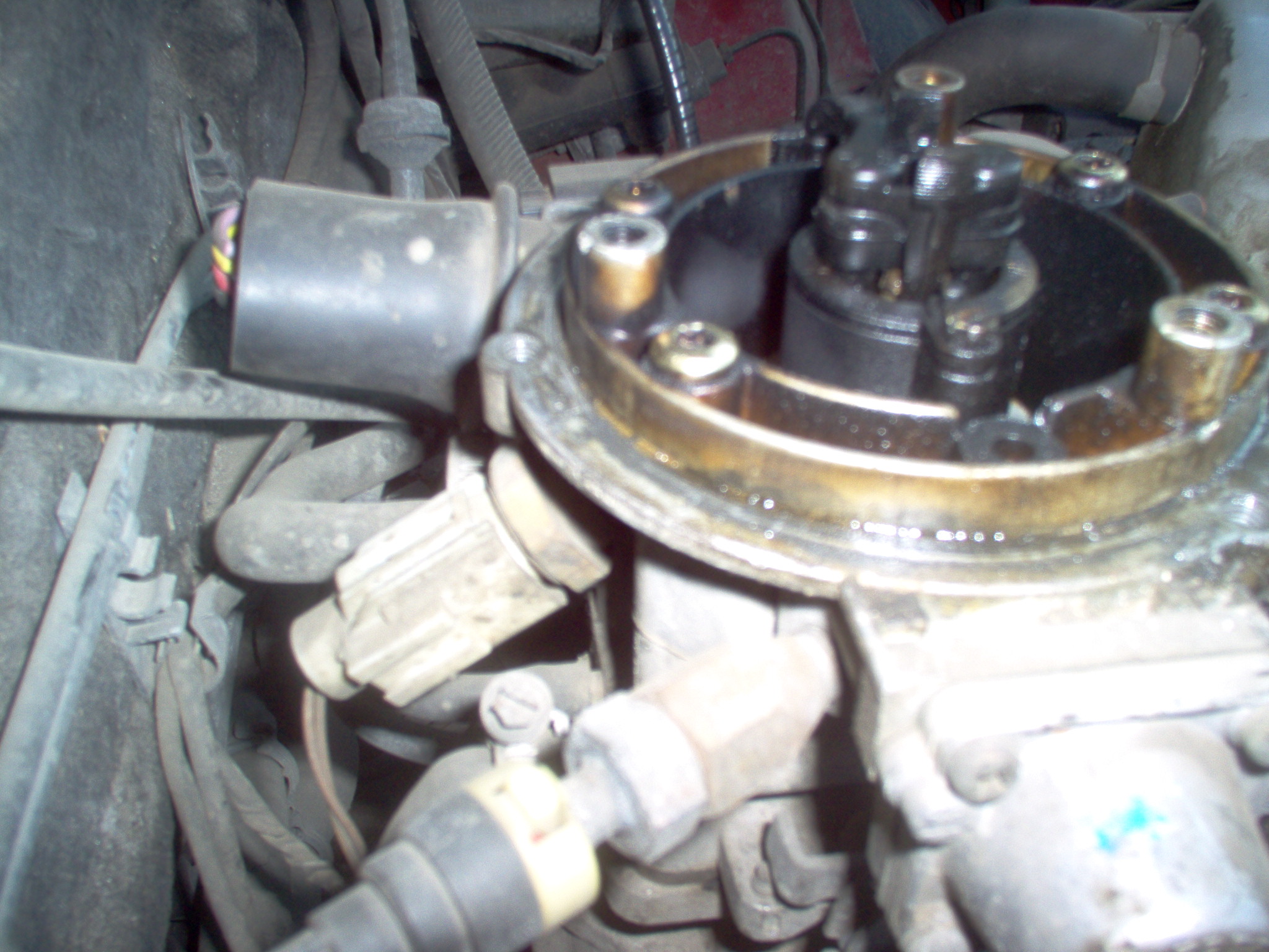

cidzej pisze:to jest 1.4 na monowtrysku na 99%. poza tym ma sciagniety wężyk od odmy nie wiedziec czemu :cool:
celowo go zdjalem ponieważ ściągałem obudowe filtra powietrza żeby wam pokazac jeszcze jedno zdjęcje ;D
czy po tym zdjęciu już mi będziecie w stanie powiedzieć czy jest to jednopunktowy wtrysk?
Damian
Posty: 317
Post autor: Damian »
masz monowtrysk, bo mam ten sam :smile:
Ford Escort Club Polska
Posty: 11818
jaceklodz18, jak mowilem to jest monowtrysk i wlasnie na to co zdjales i odsloniles kupujesz i przykrecasz mikser, o ile sie nie myle to dokladnie taki http://allegro.pl/item607907714_promocj ... _f_ra.html lub na przyklad taki http://allegro.pl/item621212190_mikser_ ... trysk.html
