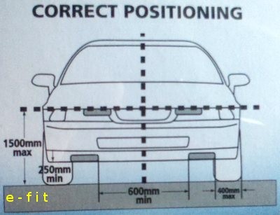

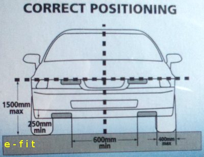

Przypomnijmy, że wspomniane światła powinny znajdować się nie dalej niż 400 mm od bocznego obrysu pojazdu, natomiast wzajemna odległość nie może być mniejsza niż 600 mm. Wysokość montażu w przedziale 250 - 1500 mm nad powierzchnią drogi. Dopuszcza się też wyposażenie pojazdu w sygnał kontrolny, informujący o działaniu świateł. Jednak istnieje wymóg automatycznego włączania się świateł do jazdy dziennej w chwili, gdy urządzenie włączające silnik (np. stacyjka) znajduje się w położeniu umożliwiającym pracę silnika. Światła do jazdy dziennej powinny wyłączać się automatycznie, po włączeniu przednich mijania, drogowych lub przeciwmgłowych, z wyjątkiem sytuacji, gdy światła te wykorzystywane są do wysyłania przerywanych sygnałów świetlnych w krótkich odstępach czasu.

Gdzie i jak musimy je zamontować , żeby być w zgodzie z przepisami :
1) każda lampa musi mieć na kloszu wytłoczony znak homologacji,
2) światła do jazdy dziennej powinny się automatycznie włączać po włączeniu zapłonu,
3) muszą dawać światło barwy białej,
4) powinny się automatycznie wyłączyć po włączeniu świateł mijania, drogowych lub przeciwmgielnych,
5) powinny być zamontowane na wysokości od 25 do 150 cm nad ziemią,
6) powinny znajdować się maksymalnie 40 cm od bocznego obrysu pojazdu
7) odległość między nimi nie może być mniejsza od 60 cm,
