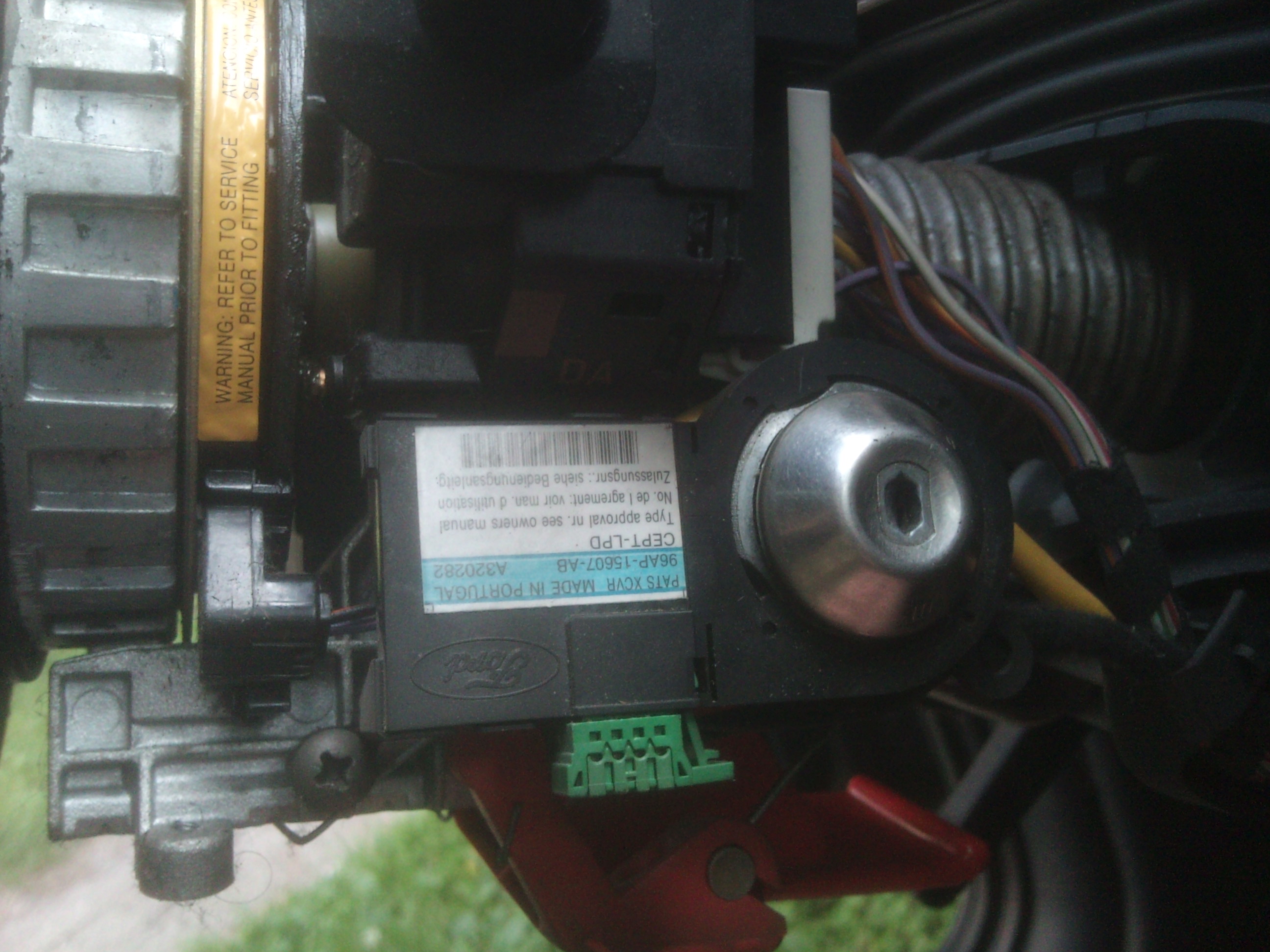

Odkręcamy osłonę kiery - dwa wkręty od góry i cztery od dołu , wszystkie z łbami pod klucz torksa .

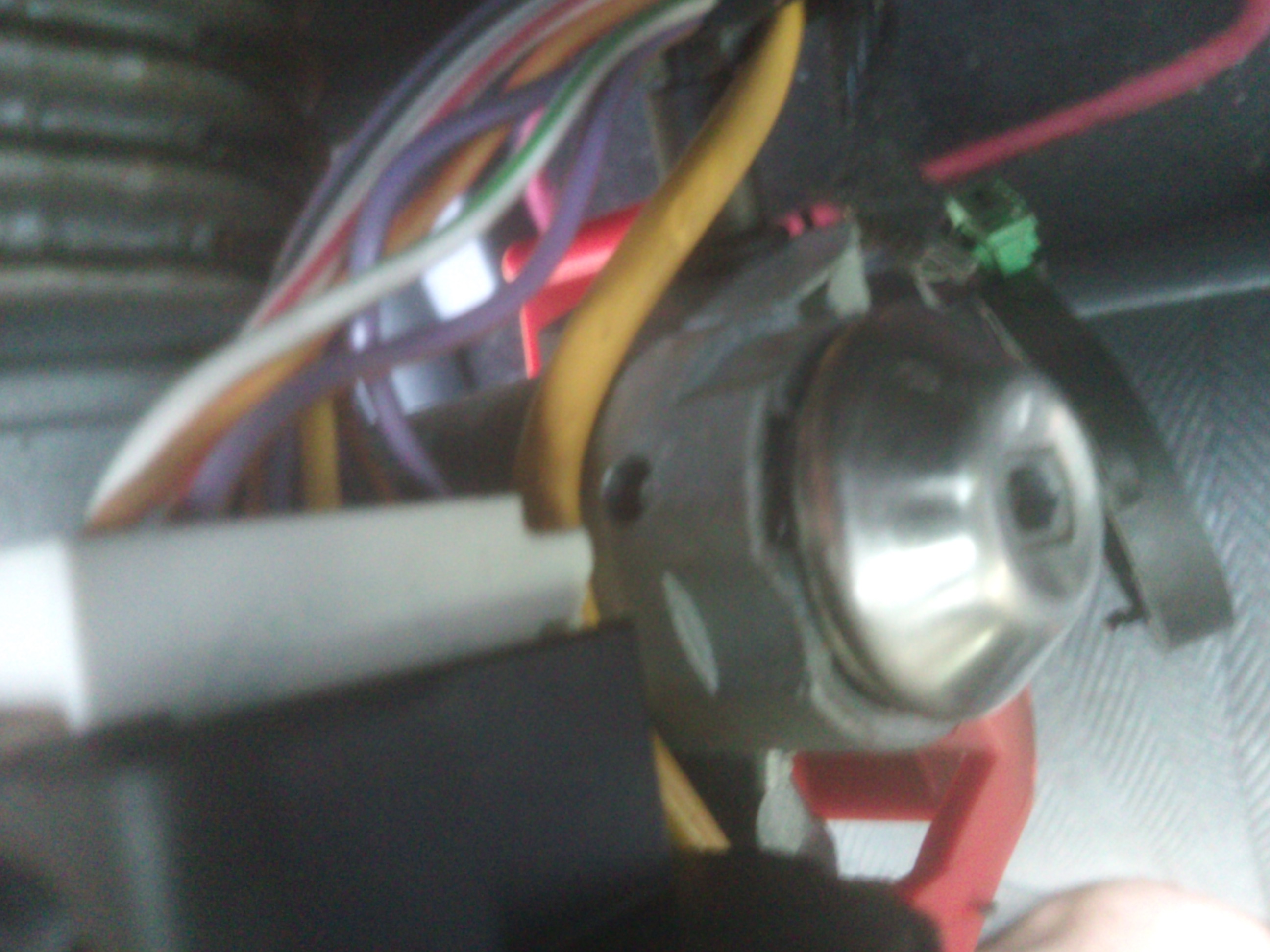

Na pierwszym zdjęciu widać stacyjkę , immo oraz w lewo od immo - pod żółtym paskiem widać wtyczkę od taśmy przenoszącej sygnał do poduchy .

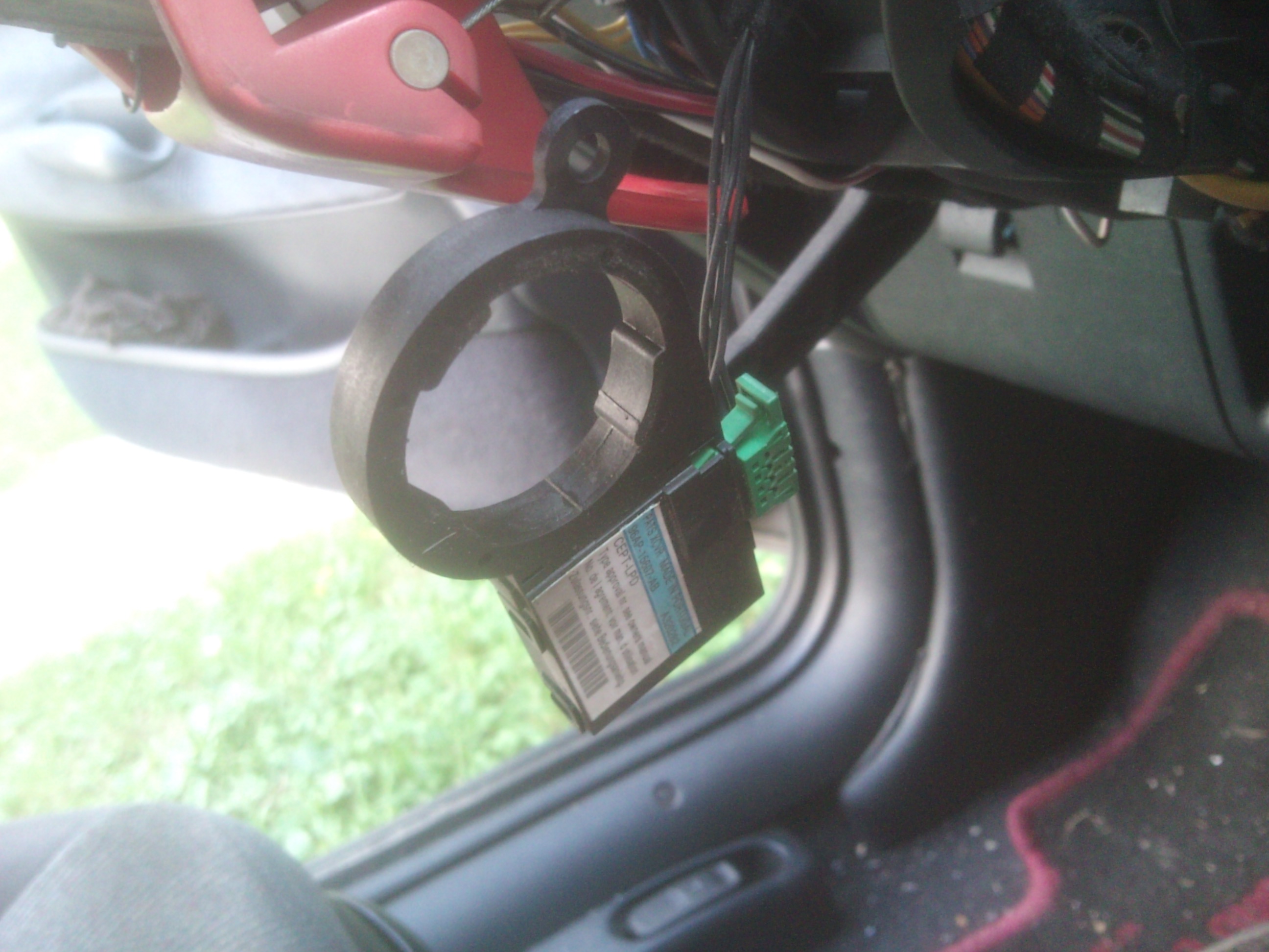

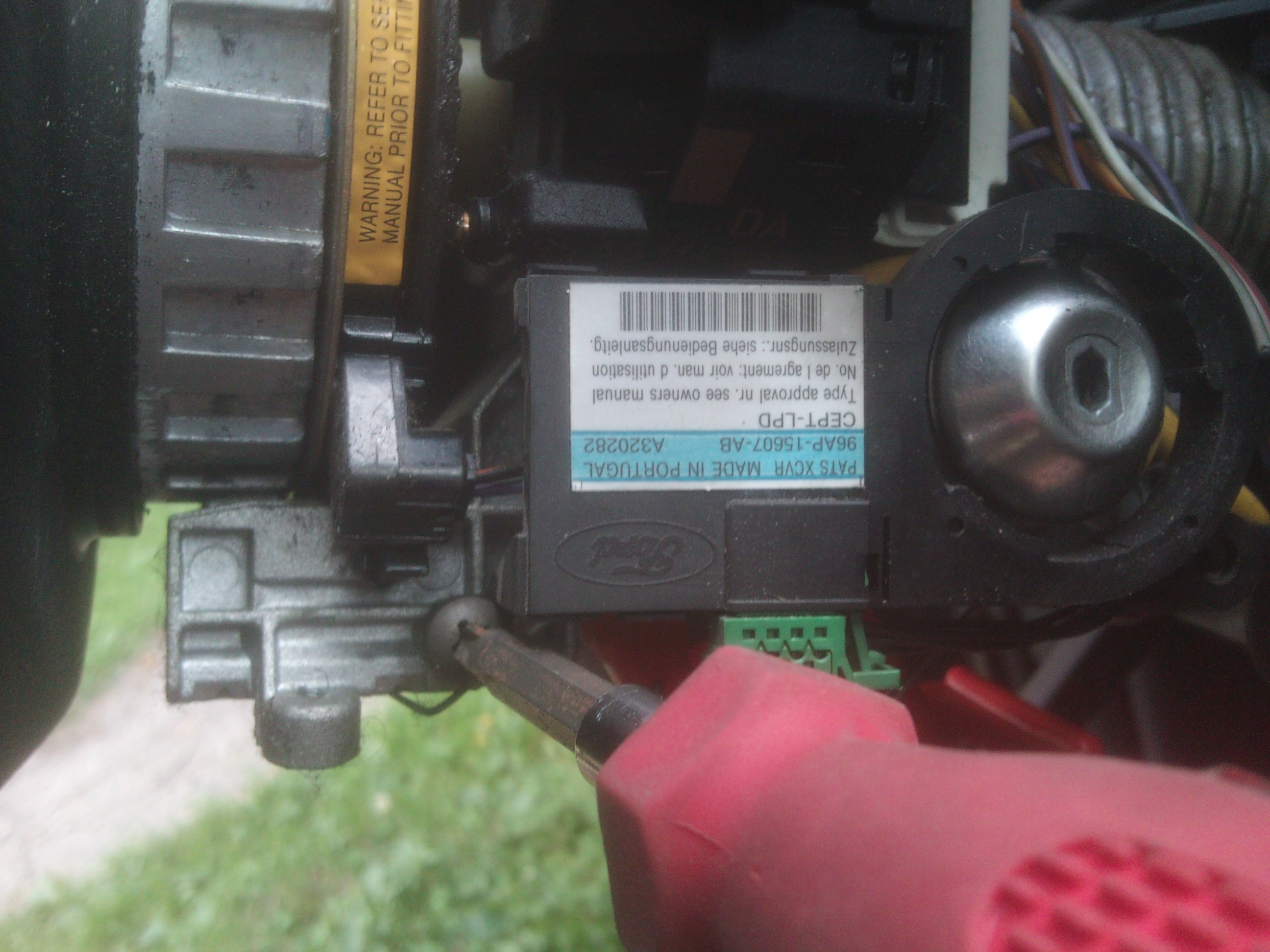

Zdjęcie 2 - odkręcamy śrubę M5 mocującą immo - wkrętak gwiazdkowy
Reszta wciśnięta jest na stacyjkę - wystarczy delikatnie zsunąć ze stacyjki .

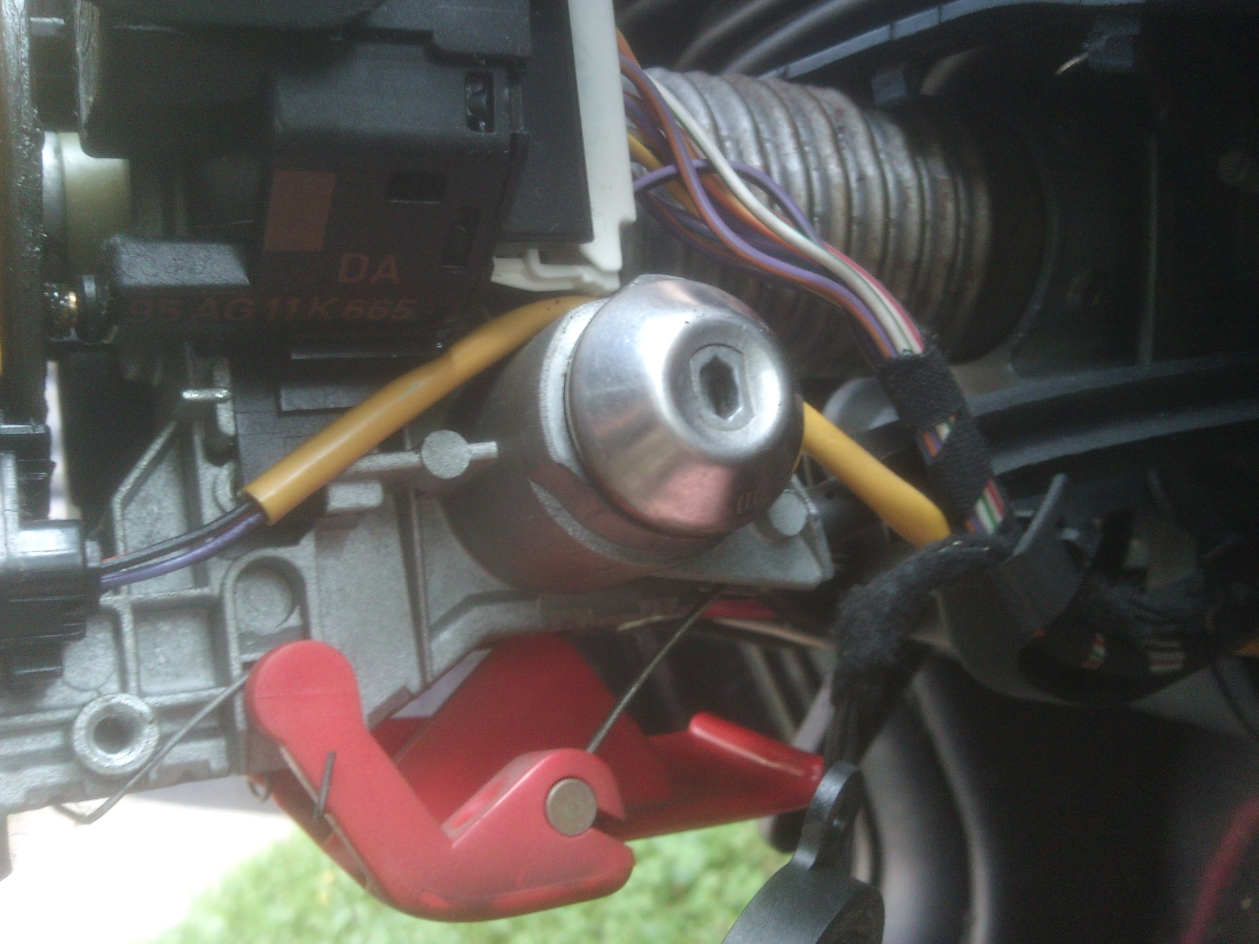

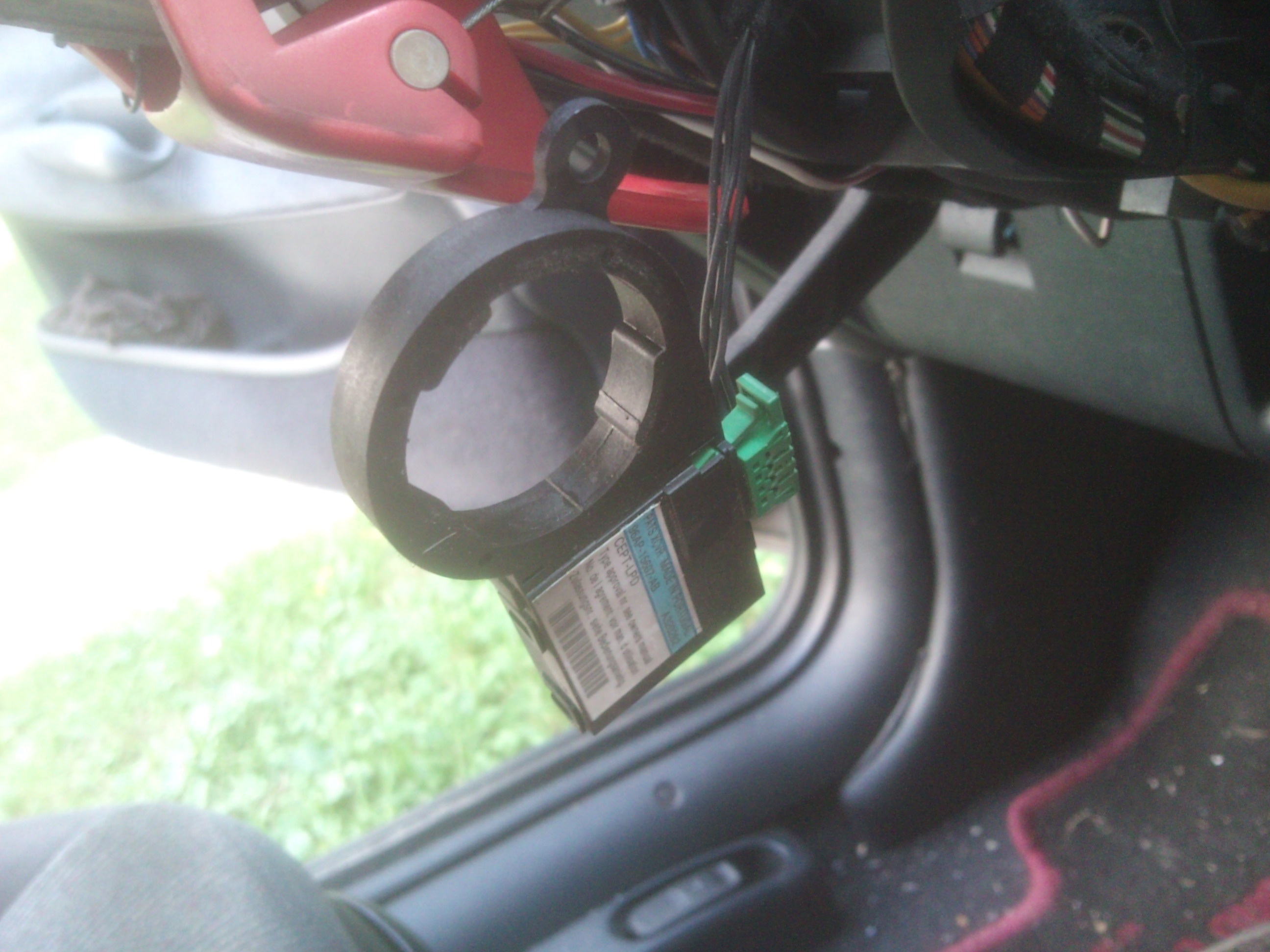

Zdjęcie 3 - immo zdemontowane - widać przy okazji wajchę do otwierania maski i dochodzącą do niej linkę

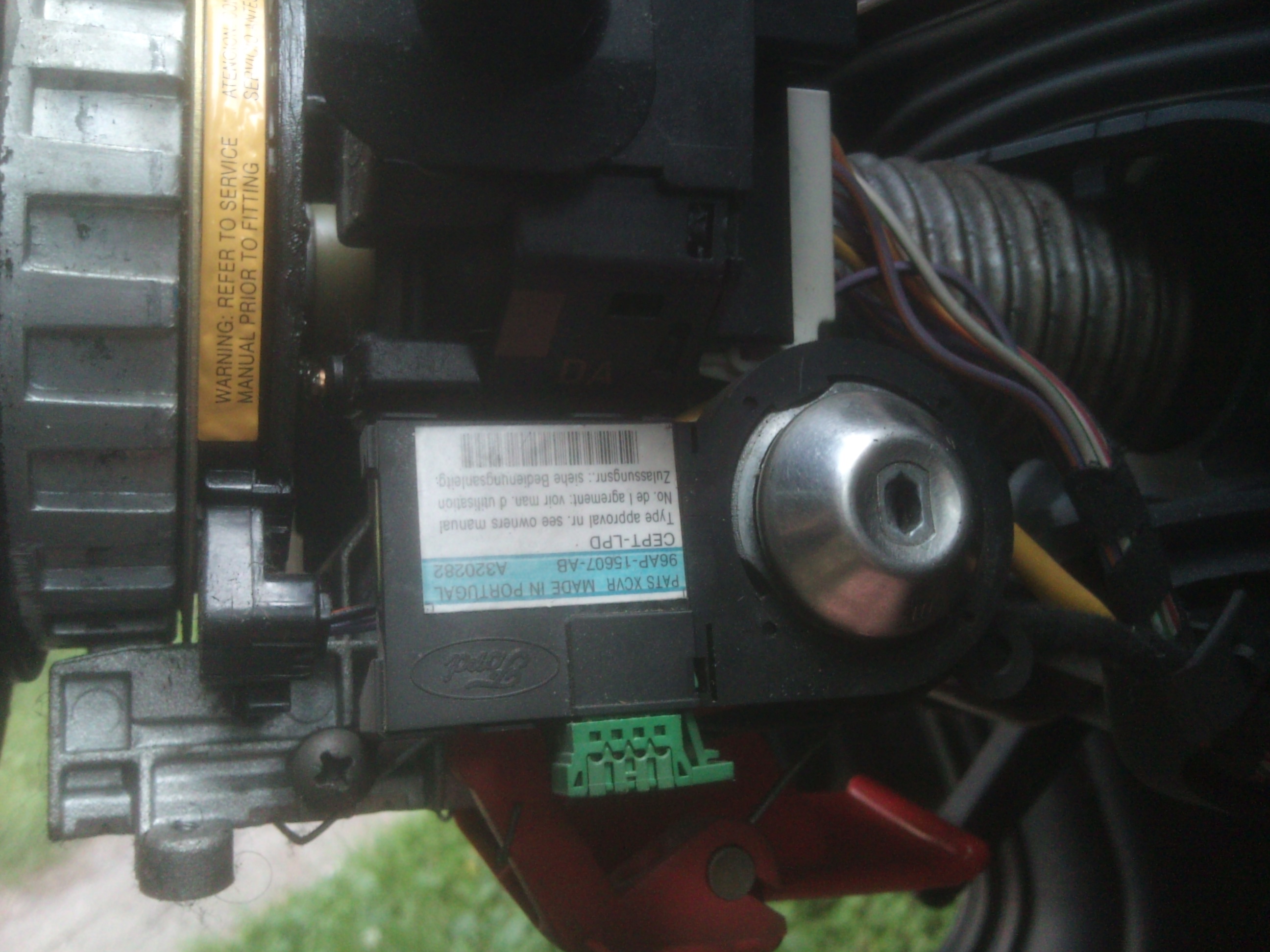

Zdjęcie 5 - widok zdemontowanego immo

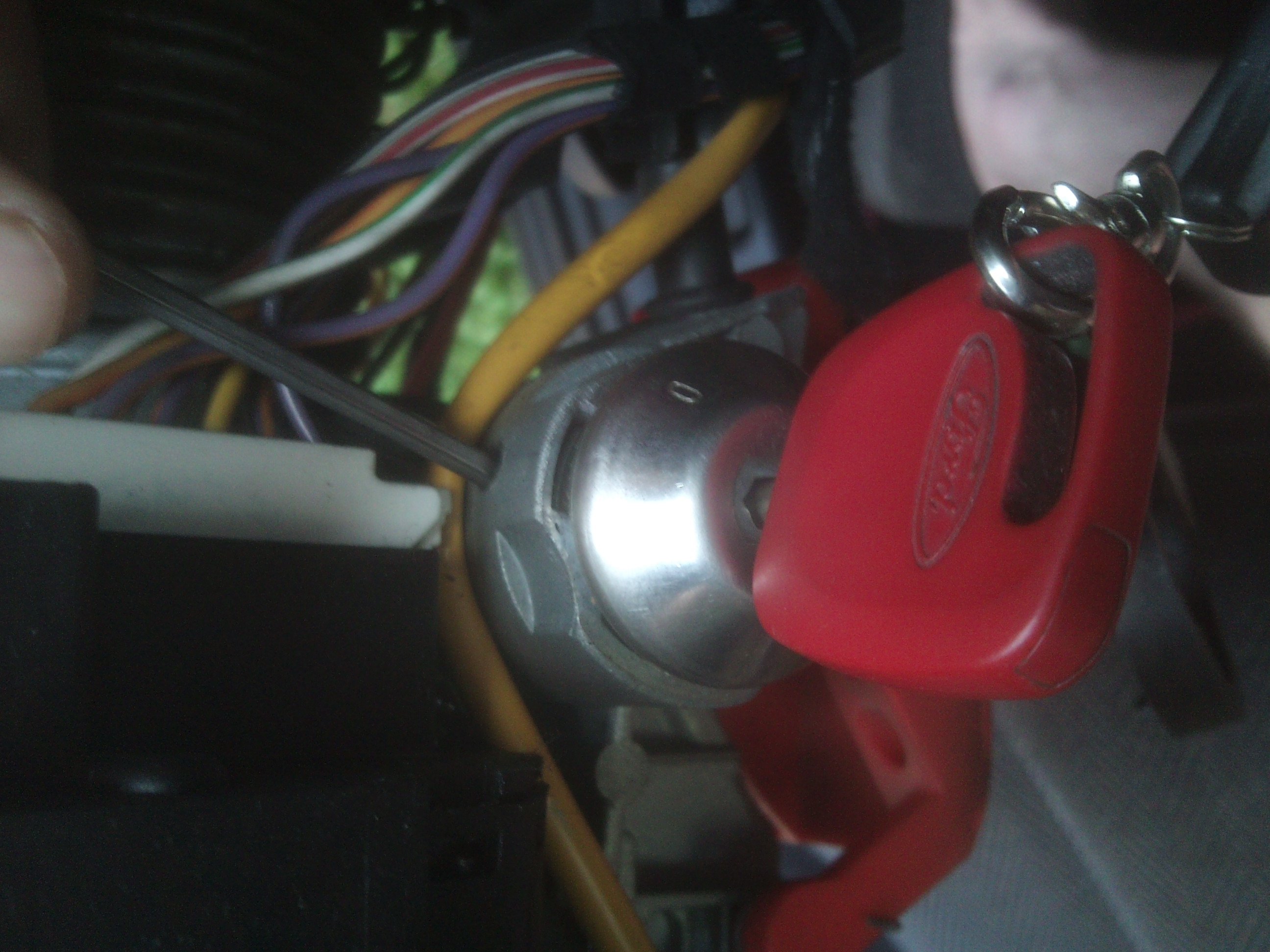

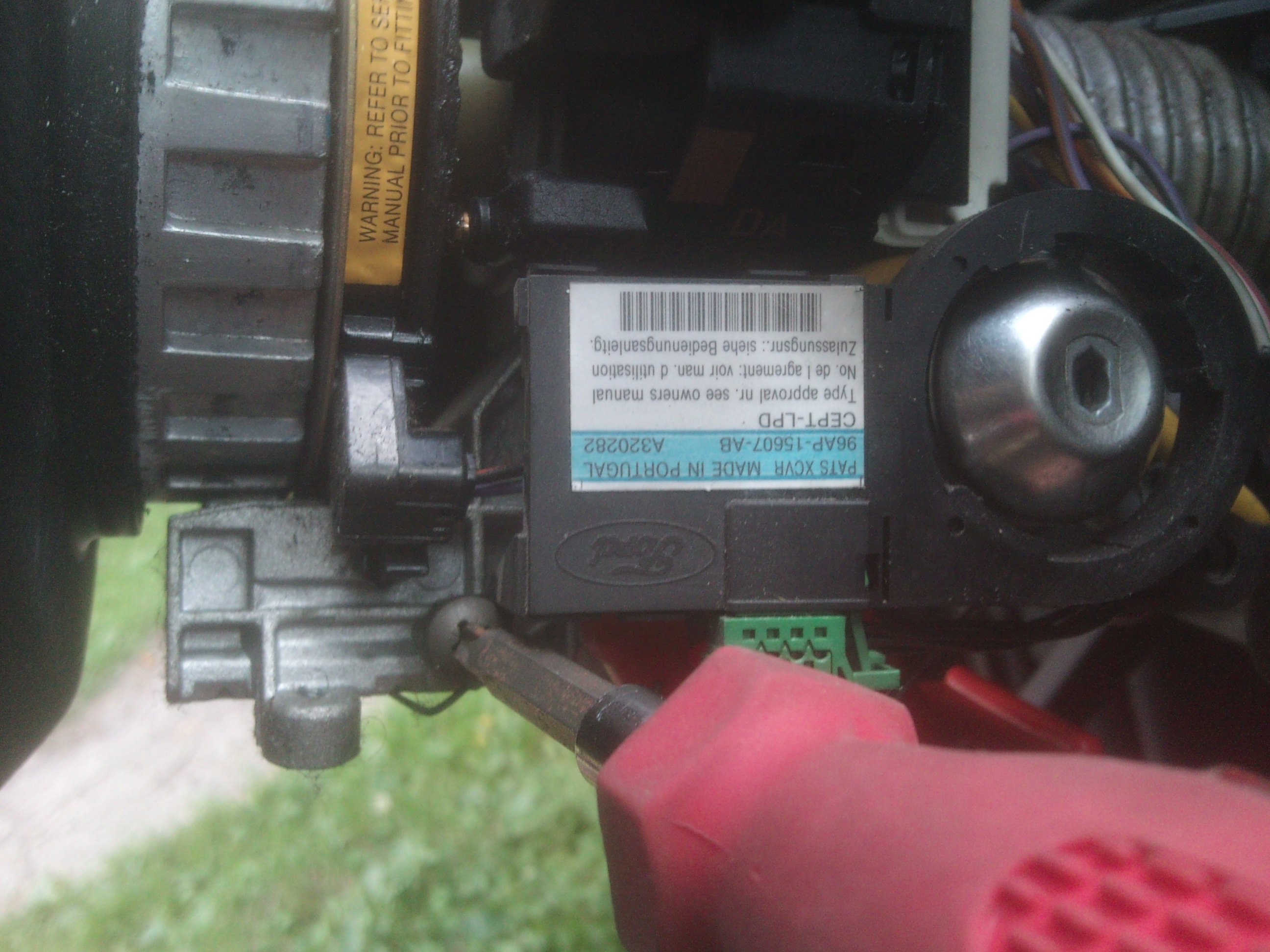

zdjęcie 6 - wciskamy klucz do stacyjki - przekręcamy stacyjkę w pozycję 1 (włącza się radio , zamykają się klamki- drzwi ) .
Wciskamy lekko w otworek u góry (ja wcisnąłem kluczykiem imbusowym 5 ) - wewnątrz jest zapadka , która zwalnia wkład a ten lekko sam odchodzi od stacyjki .

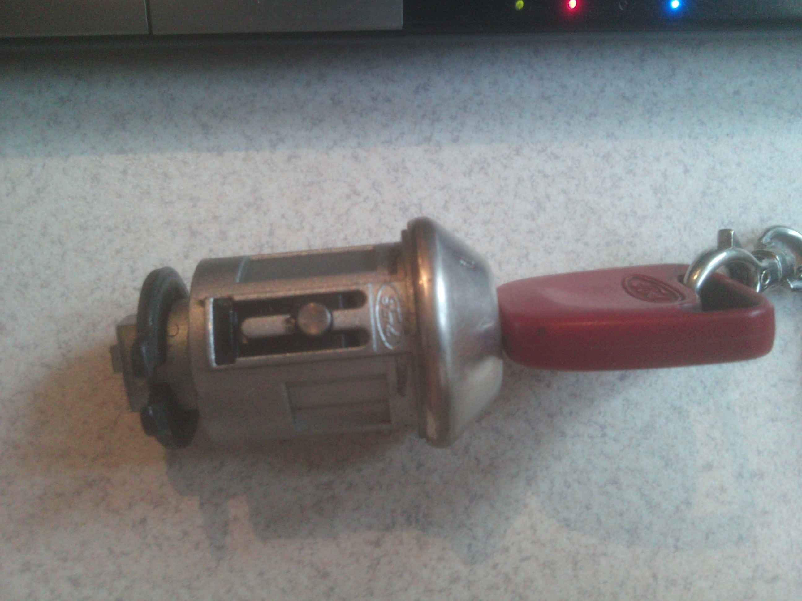

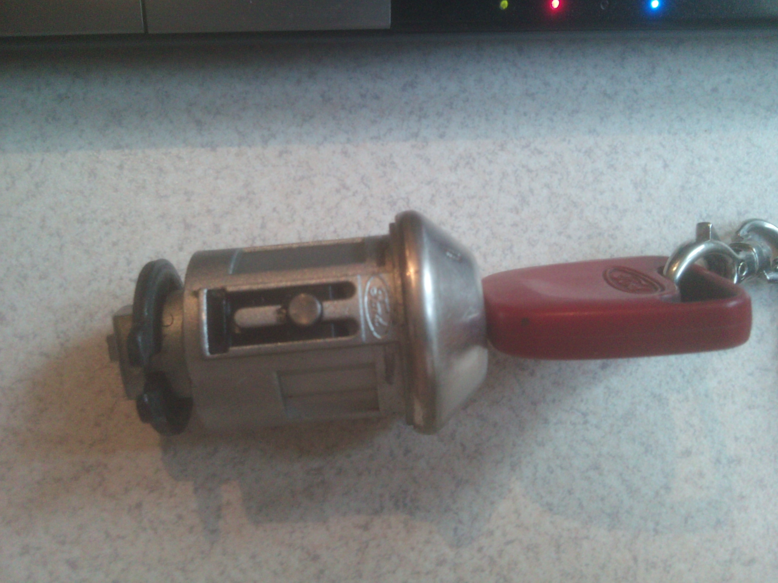

Zdjęcie 7 - zdemontowany wkład stacyjki - u góry na korpusie widać zapadkę , o której pisałem wyżej .

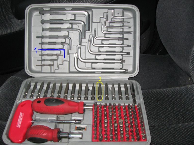

1. Klucz użyty do wciśnięcia zapadki stacyjki
<br />2. Klucz użyty do wykręcenia wkrętów przy osłonie kiery
