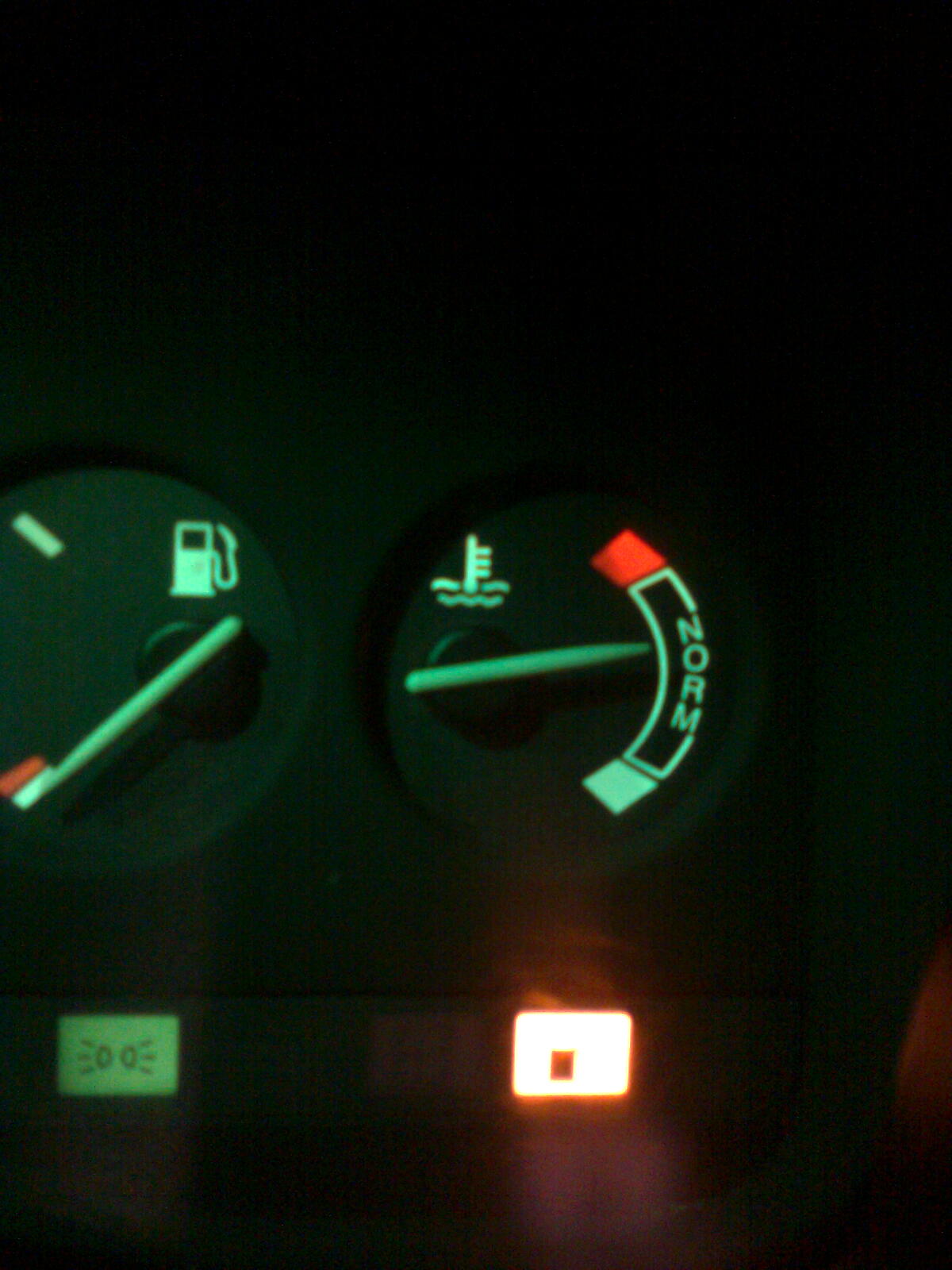

Wszystko byłoby super gdyby nie fakt, że teraz wskazówka w czasie normalnej jazdy po mieście (nie korki) jest na 3/4 wskaźnika. Tzn pomiędzy N a O. (FOTO) Wentylator załącza się w połowie odległości między czerwonym polem a literką N a więc wiele czasu nie potrzeba do jego uruchomienia. Nawet na gorącym pracującym silniku mogę odkręcić korek ze zbiorniczka płynu chłodniczego, gdyż nie ma ciśnienia w nim, nic nie syczy, zbiornik wogóle nie jest gorący ani nawet ciepły! Co jest grane? Układ sie nie odpowietrzył? Chłodnica zapowietrzona? Płyn chłodniczy ma może rok. Jest to petrygo. Węże za termostatem są gorące. Jak wyglada sprawa u Was z tym grzaniem oraz temperaturą na wskaźniku?

Fotka z zakresem temperatury po wymianie termostatu + czujnika. Wczesniej było to na poziomie max literki M.

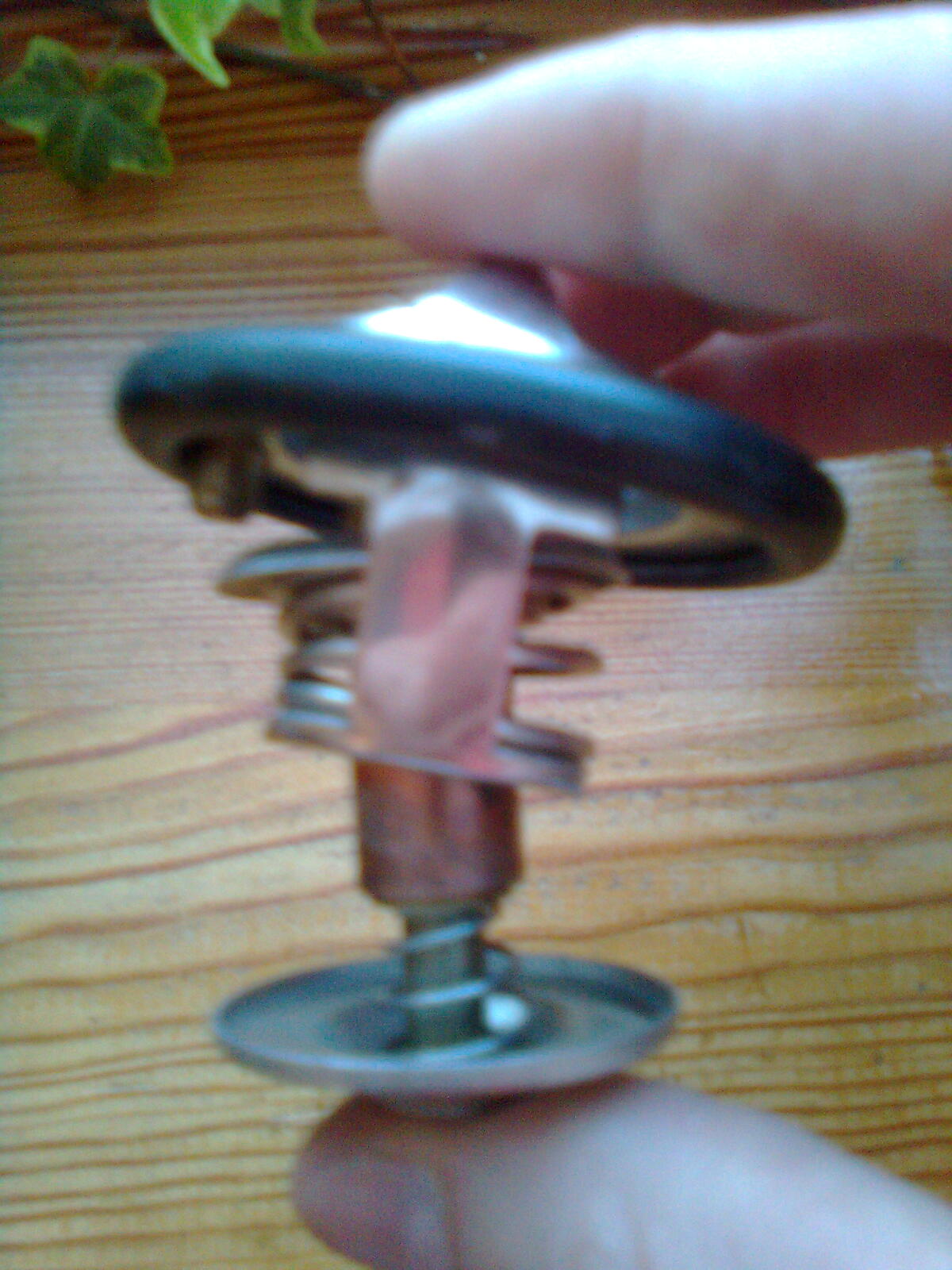

Popsuty termostat. Jest otwarty na maxa i nie da się go zamknąć. Czpień wyskoczył ze sprężyny

Temperatura u Ciebie jest ok. Natomiast mogłeś źle odpowietrzyć układ. Robiłeś to na pałę, czy masz o tym jakąś wiedzę? Bo np. mało kto wie, żeby odpowietrzyć też nagrzewnicę... :P
