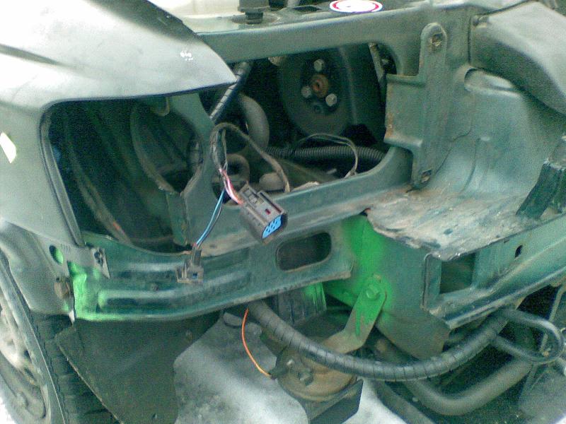

Wymiana zwykłych lamp na ANGEL EYES oczywiście trzeba zderzak zdejmnac ale na upartego nie trzeba do tego potrzebujemy śrubokręta torox

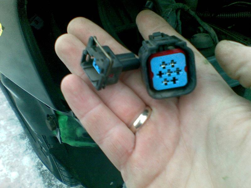

Wrazie czego zrobiłem foto jak wyglądają kostki od lamp i od kabli do lamp

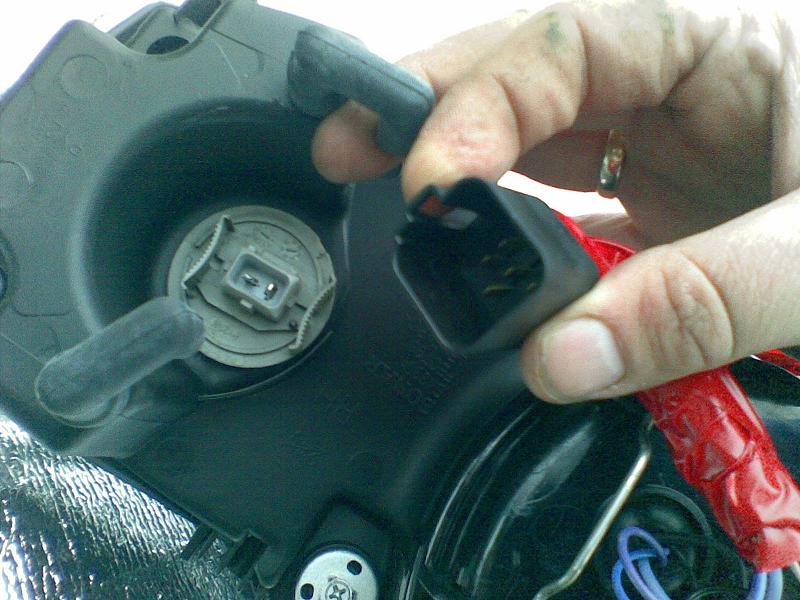

Migacz przekładamy z starej lampy to nowej ANGEL EYES pasuje nietrzeba się bać
Wyrzyskie śruby od starych lamp pasuje do tych ANGEL EYES

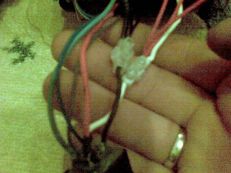

Opis podłączenia kabli:
Rozcinamy biały i czarny masę
Pod biały podłączamy trzy czerwone od ringów i lampki oraz diody
Pod czarny masę podłączamy te pozostałe masy od ringów i lampki oraz diody
Po skończeniu tego łączymy to w kostkę i izolujemy taśmą izolacyjna
Czarny- masa + 3trzy czarne od ringów i lampki oraz diody
Biały-to postojowe + 3trzy czerwone od ringów i lampki oraz diody
Niebieski- to swiatl mijania
Czerwony- to sa długie
