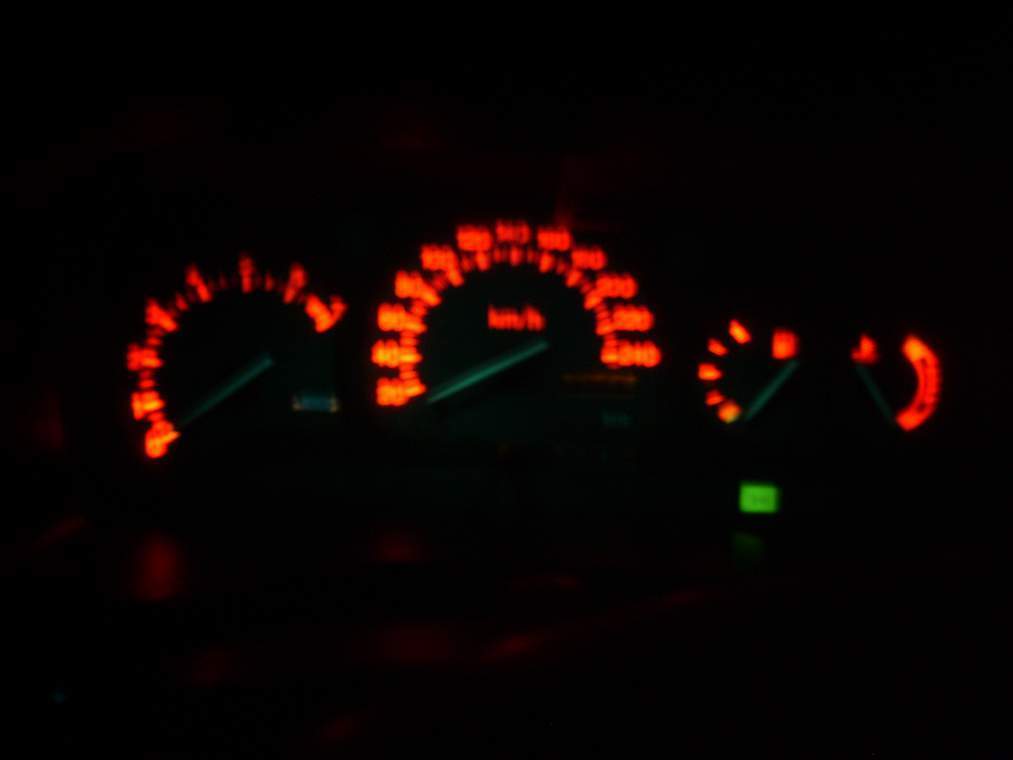

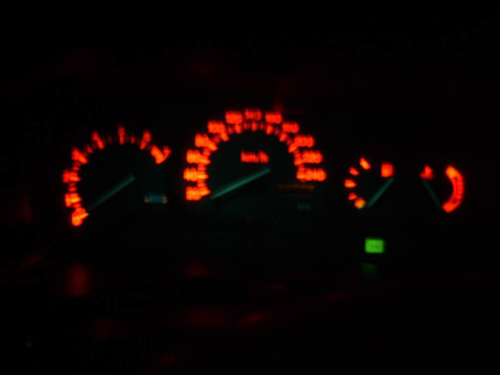

SlaVkoEg co prawda mam Mk5 ale mój facet mówi, że wyciągał zegary bez odkręcania linki od skrzyni i robił to bez problemu (chyba ze sa jakieś różnice między Mk5 a Mk6 w tym temacie, jeśli tak, to sorry). Odpinał po prostu przy zegarach. A póżniej to miał taką fazę, że w ciągu tygodnia zegary na stole leżały po kilka razy (bo mu kolor nie pasował) Mówi, żeby wcisnąć linke maksymalnie w stronę zegarów, odłączyć wtyczkę z kabelkami, a później obracając z wyczuciem pancerzem bezpośrednio przy zegarach ciągniesz w stronę silnika. Tylko fakt, że za pierwszym razem potrzeba troszkę cierpliwości. W tym tygodniu mam taki oto kolorek
