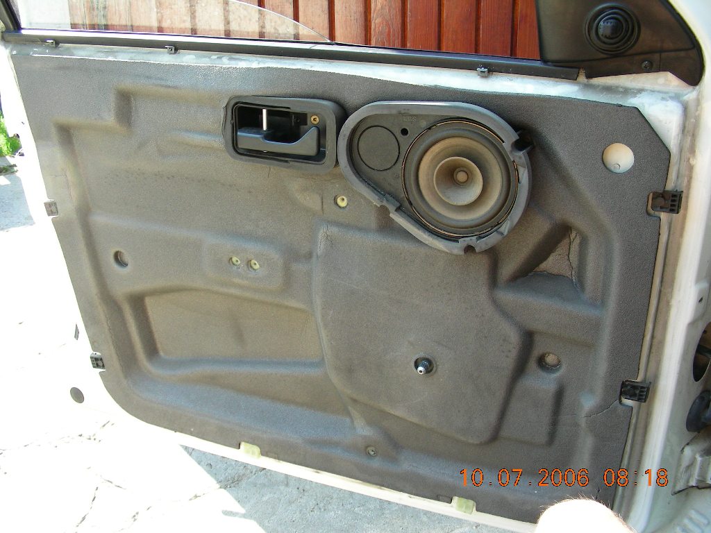

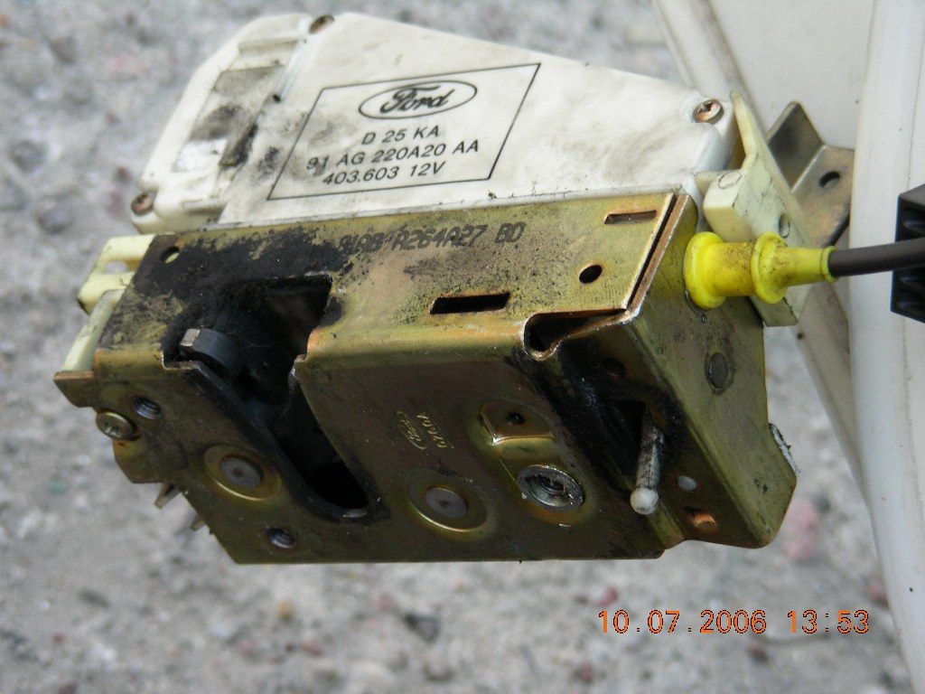

Dziś przedstawie 1 częśc z walki z centralnym jutro brdzie druga. Centralny fajny bajer ale jak się zakłada bo dopiero widac ile jest wart. wymontowanie i zamontowanie samych tylko zamków z siłownikami zajeło mi 2,5 godziny najgorzej było z zamkami od tylnych drzwi. DO WIESIA DLACZEGO DO POSTU MOZNA DODAĆ TYLKO 1O ZAŁˇCZNIKóW BARDZO TO UTRUDNIA

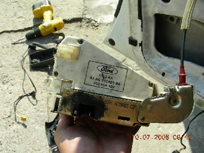

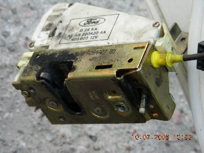

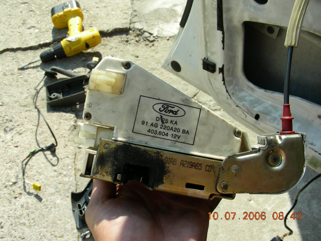

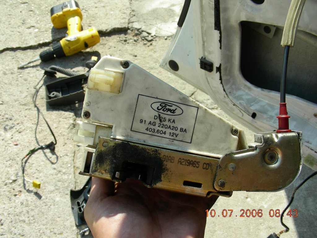

Zamek z siłownikiem drzwi przednich

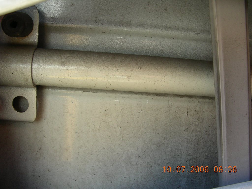

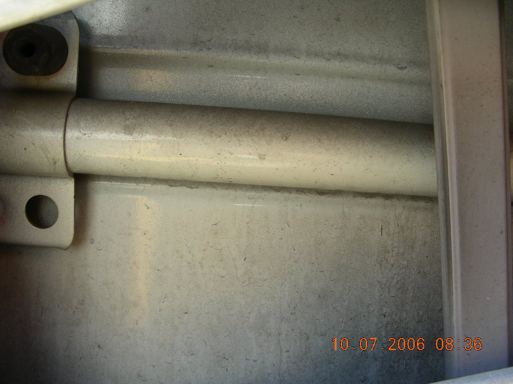

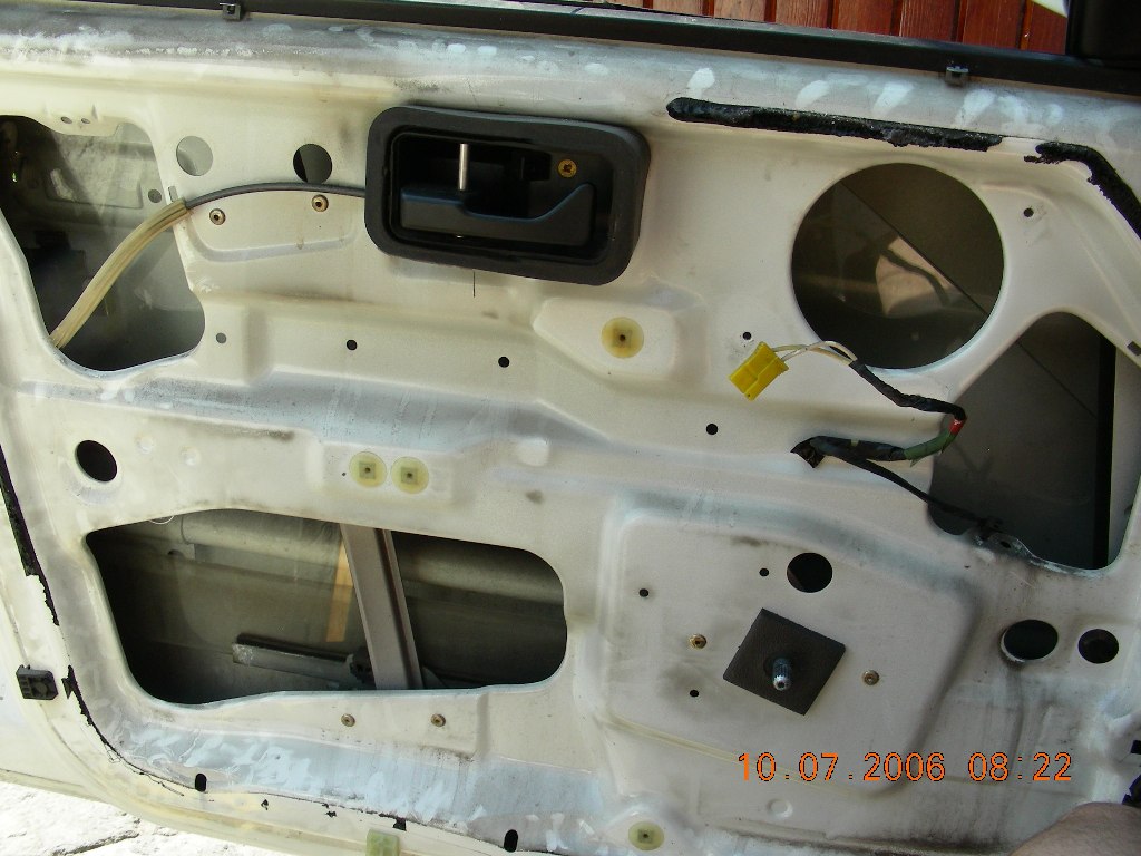

Tak wygląda wzmocnienie drzwi przednich

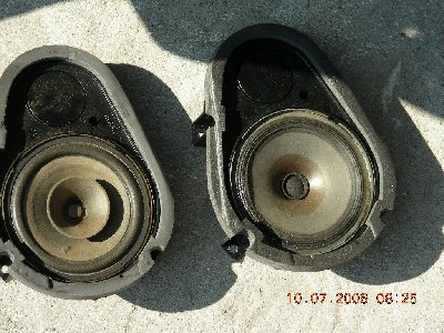

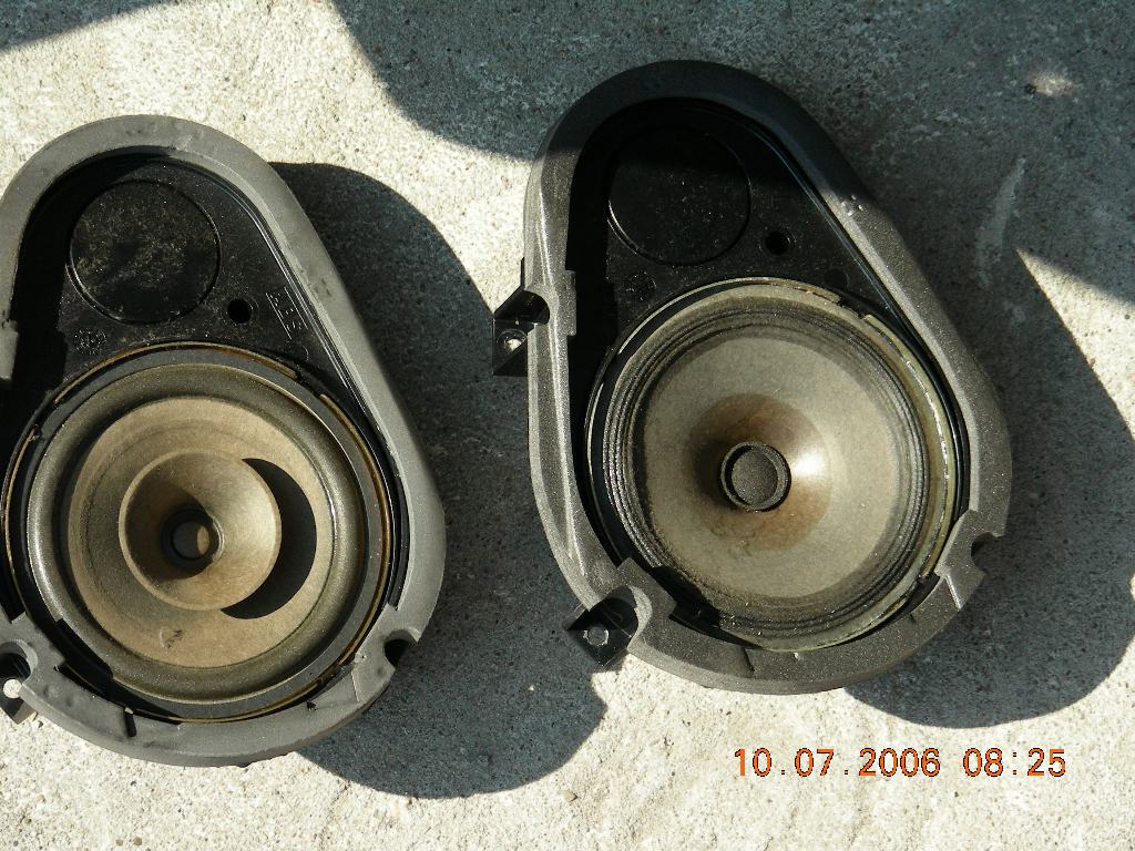

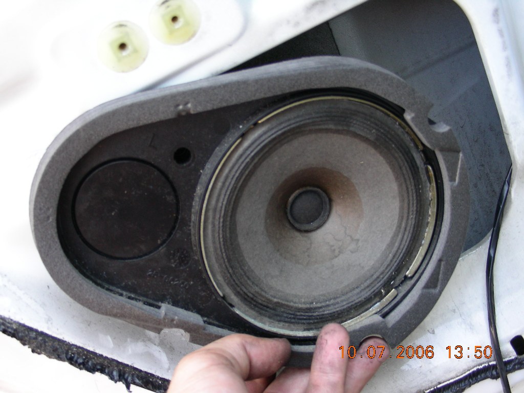

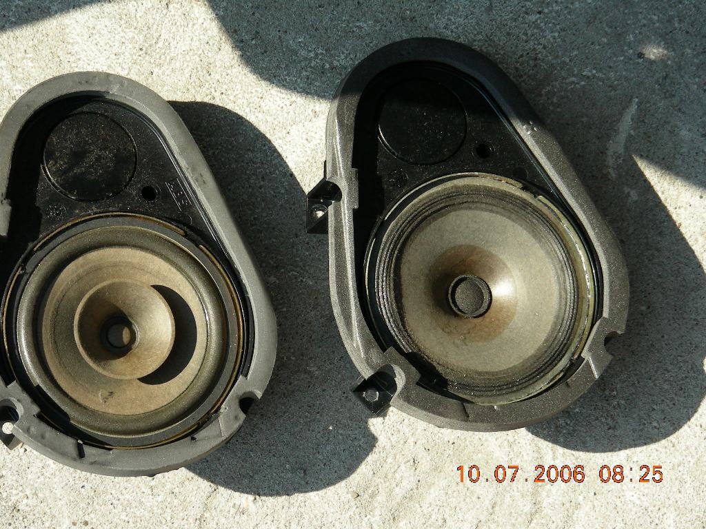

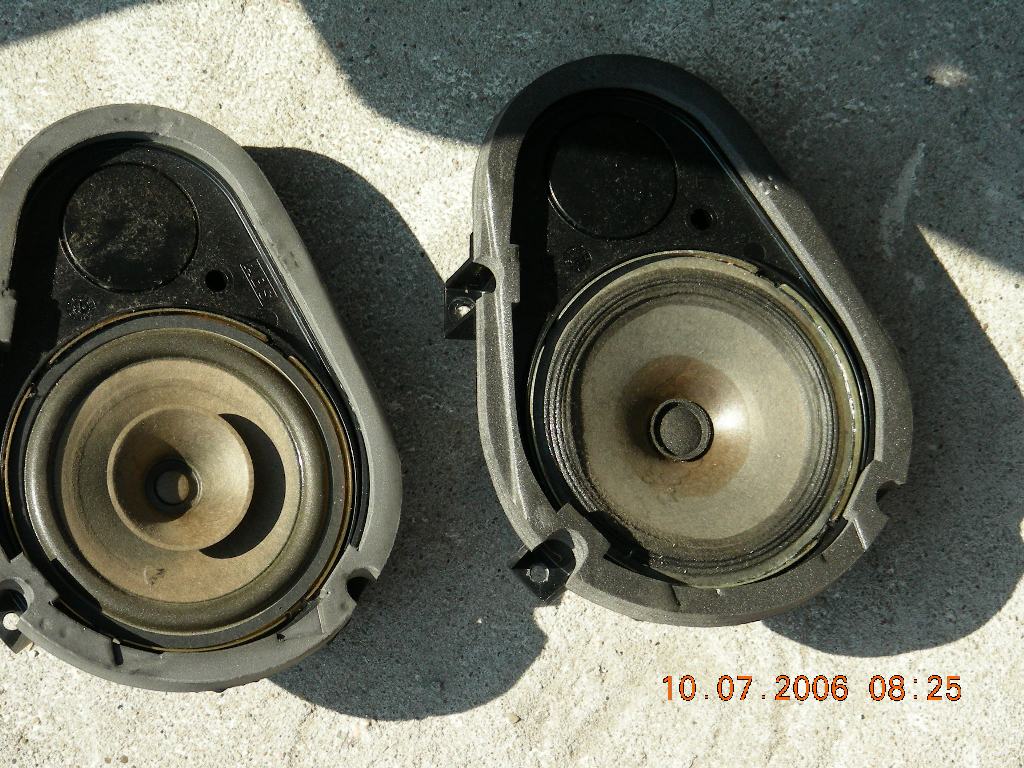

Który głośnik zamontować??? Ten po lewej jest mój a ten drugi jest wyjęty z MKV. Ostatecznie zdecydowałem się na mój bo gra lepiej

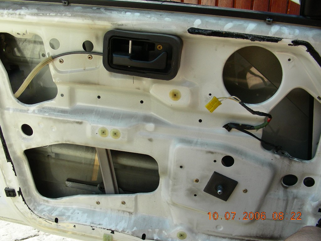

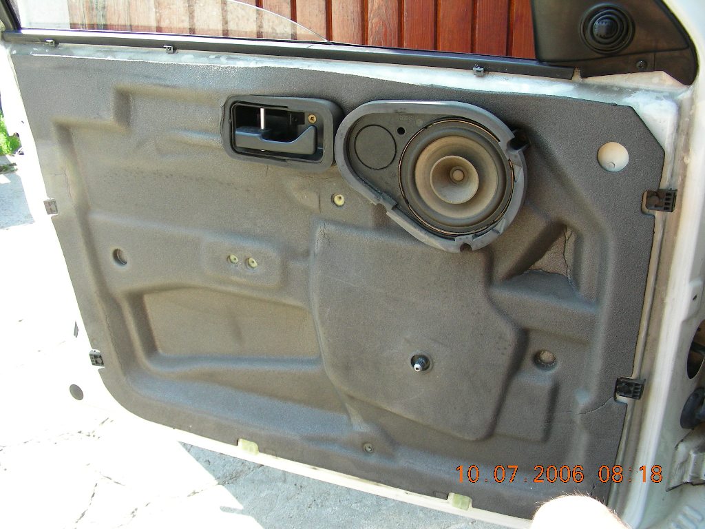

Drzwi bez tej piankowej głupoty i bez głośnika
Piankowa głupota!!! Niewiem kto wymyślił jej mocowanie ale chyba niemcy potrafią wszystko kleić na jakieś czarne gówno.

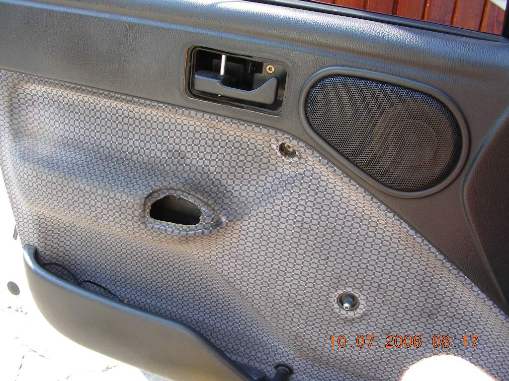

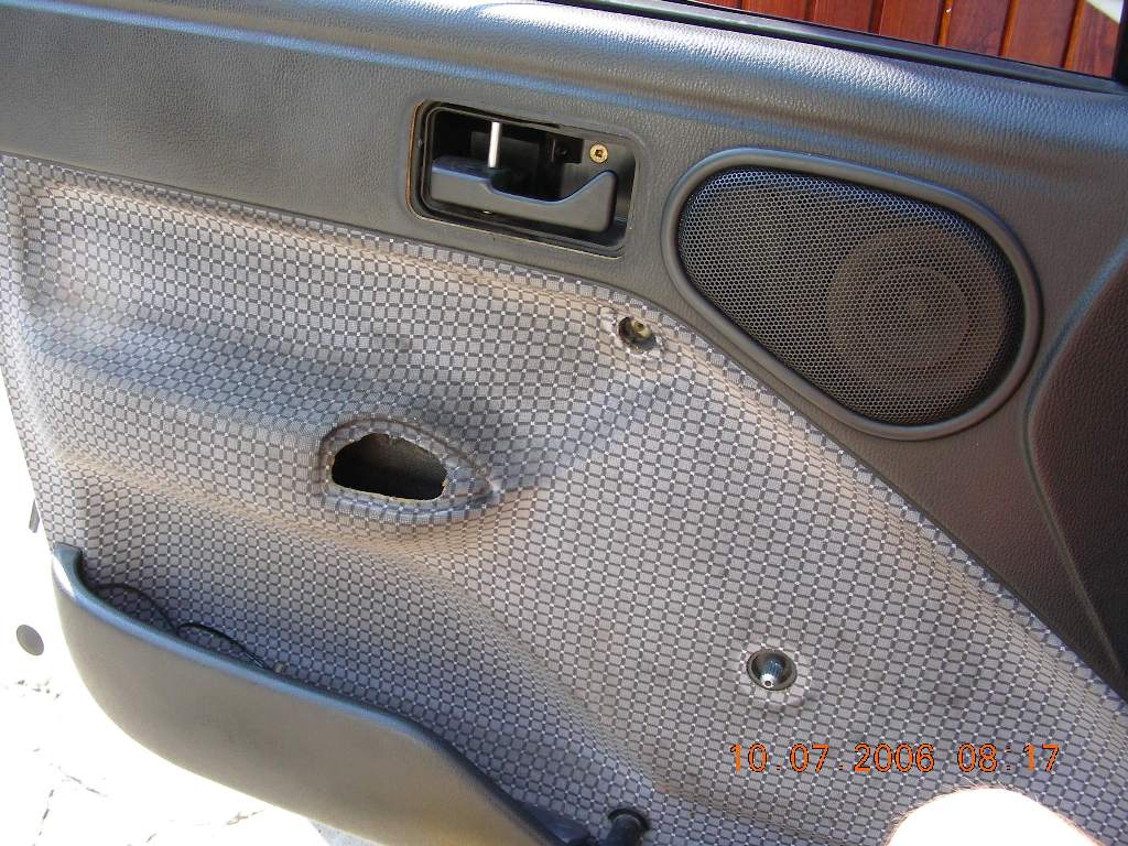

Przednie drzwi chwile przed demontażem tapicery

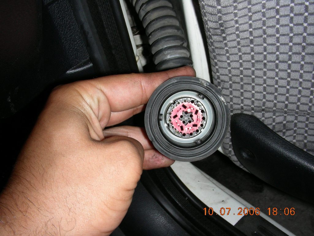

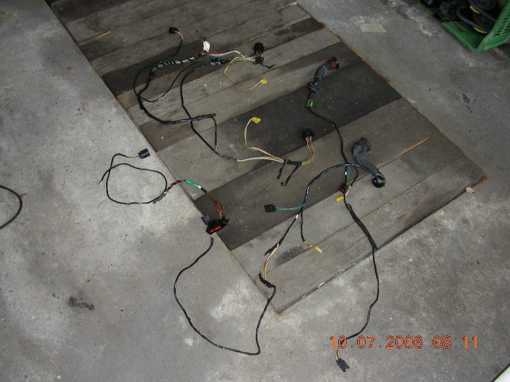

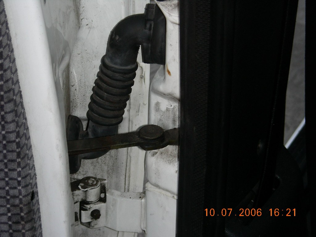

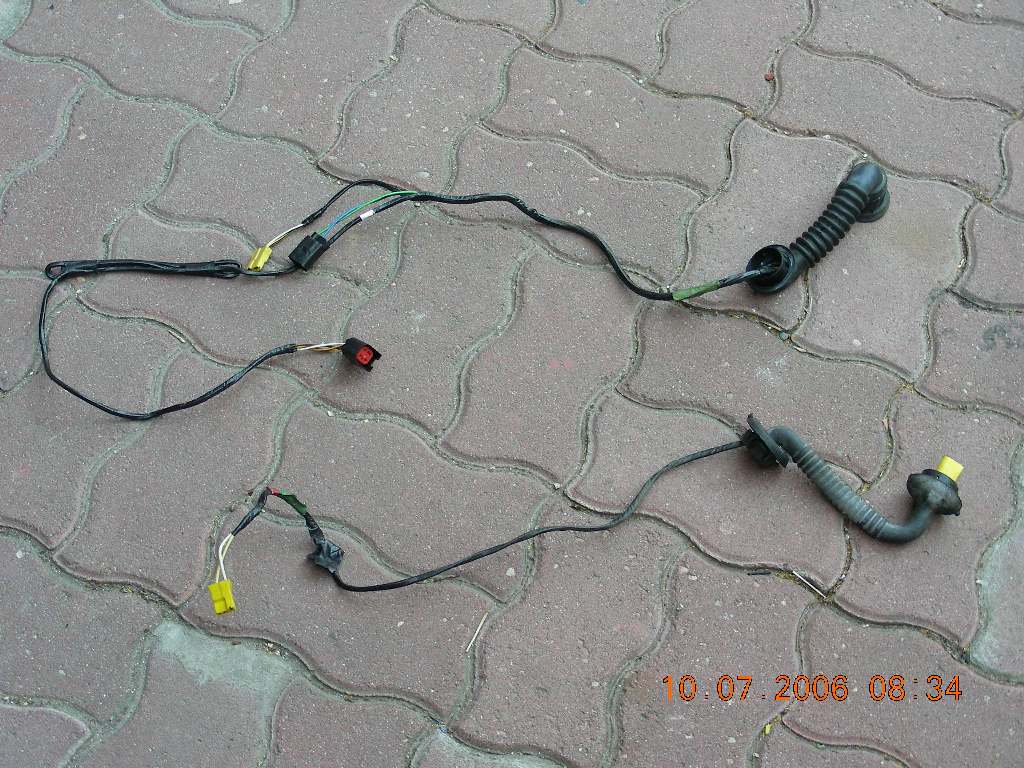

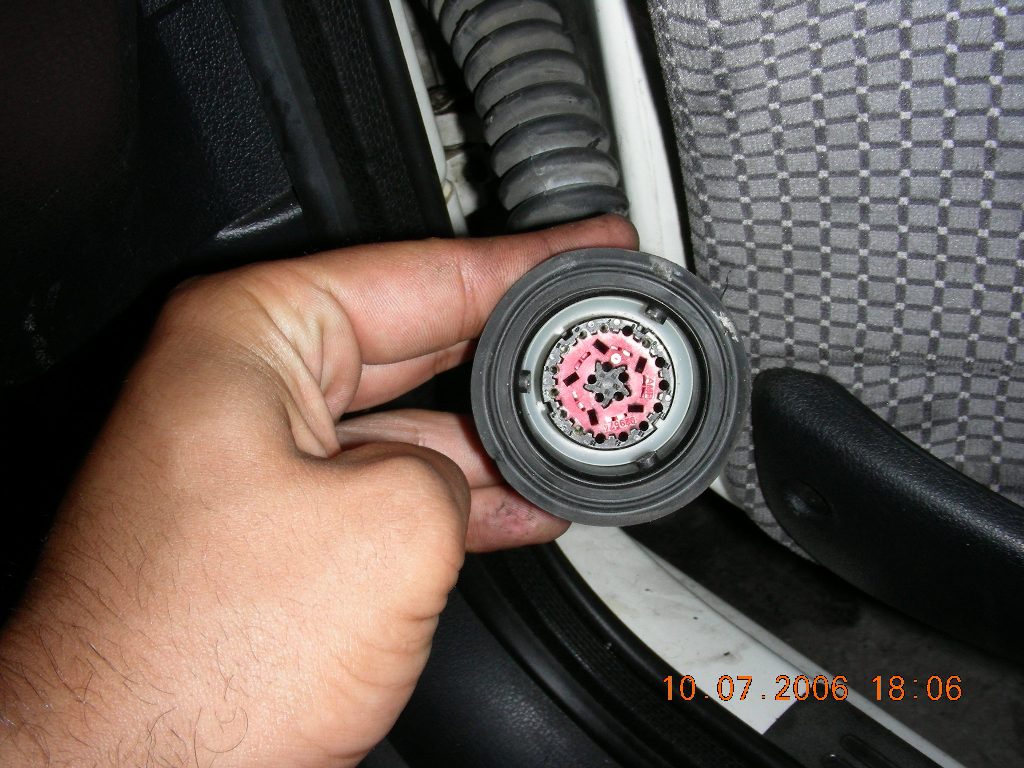

Tak wygląda wtyczka od kabli

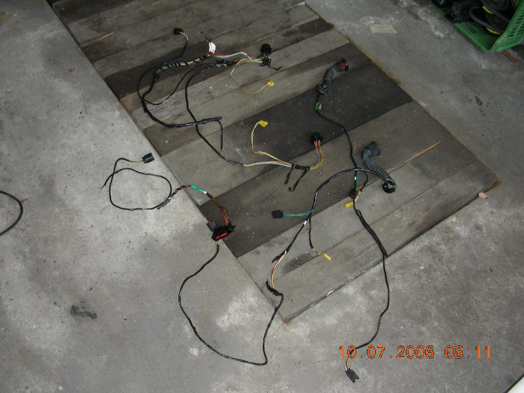

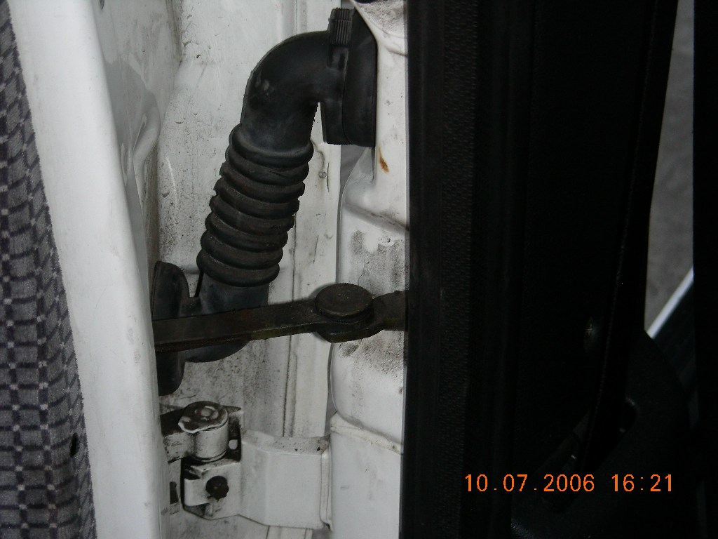

Te kable wyżej są od centrala. Znajduje się tam wtyczka od siłownika, głośnika, a także szyb elektrycznych. Te niżej to są te co miałem tam znajduje się tylko wtyczka od głosnika

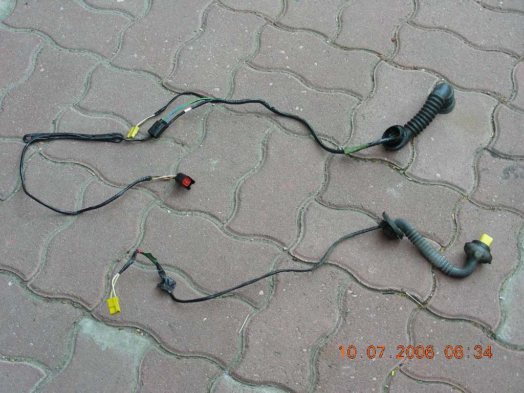

To są kable potrzebne do montarzu zamka centralnego niema tam kabli od drzwi tylnych poniewaz zostały zamontowane odrazu przy przekładaniu zamków. Niestety zostały po przecinane ponieważ bez 'destrukcji' całego wnetrza nieda sie ich całych wyją ponieważ i

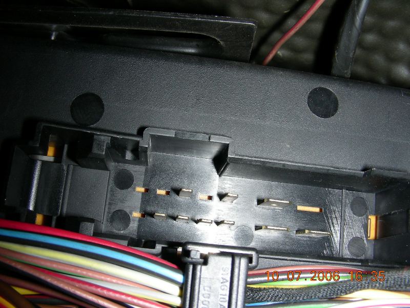

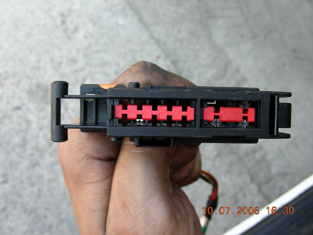

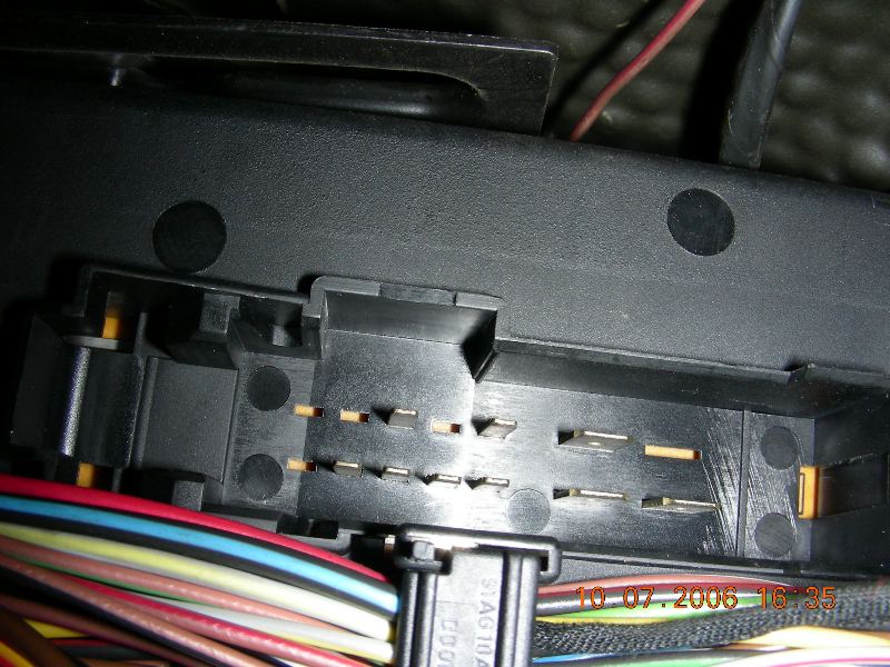

to jest miejsce na wtyczke od zamka w skrzyne bezpieczników znajduje sie ono pod skrzynka po lewej stronie.

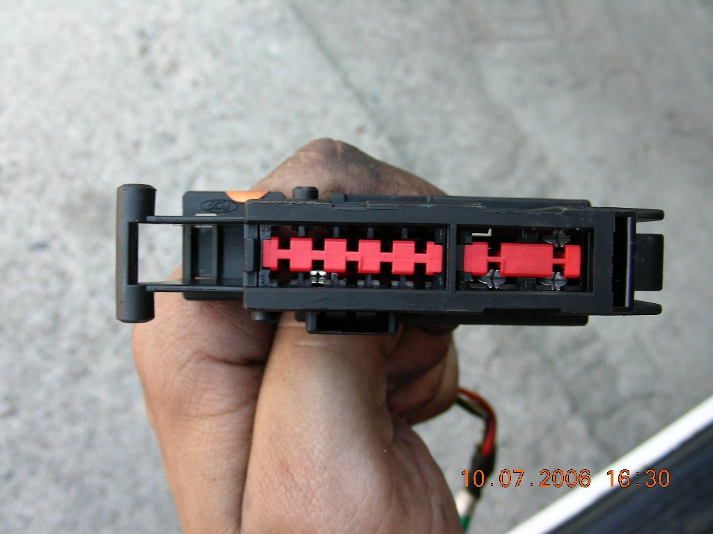

Wtyczka która podpinamy do skrzynki bezpieczników

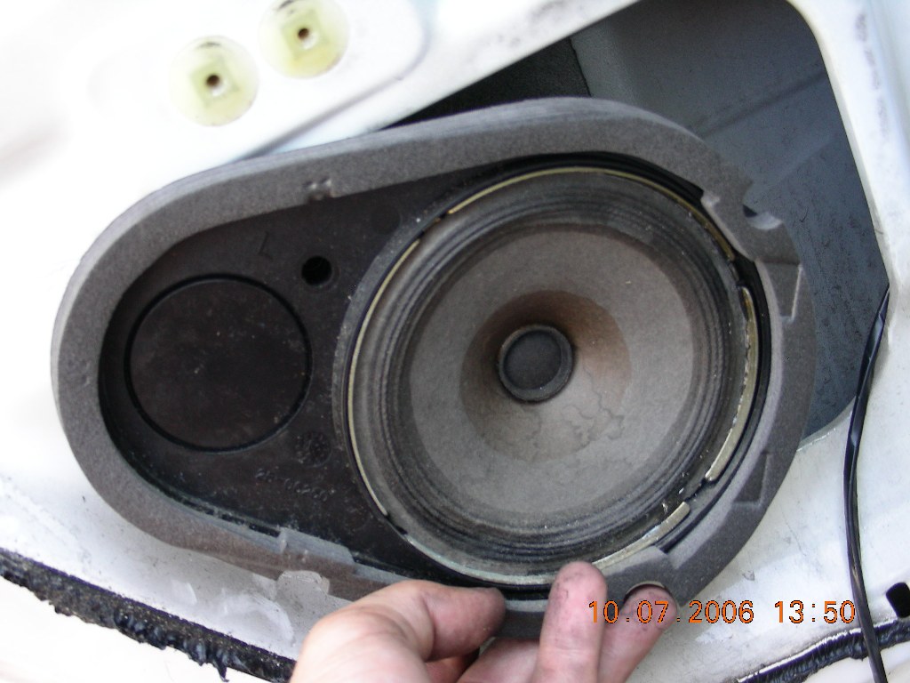

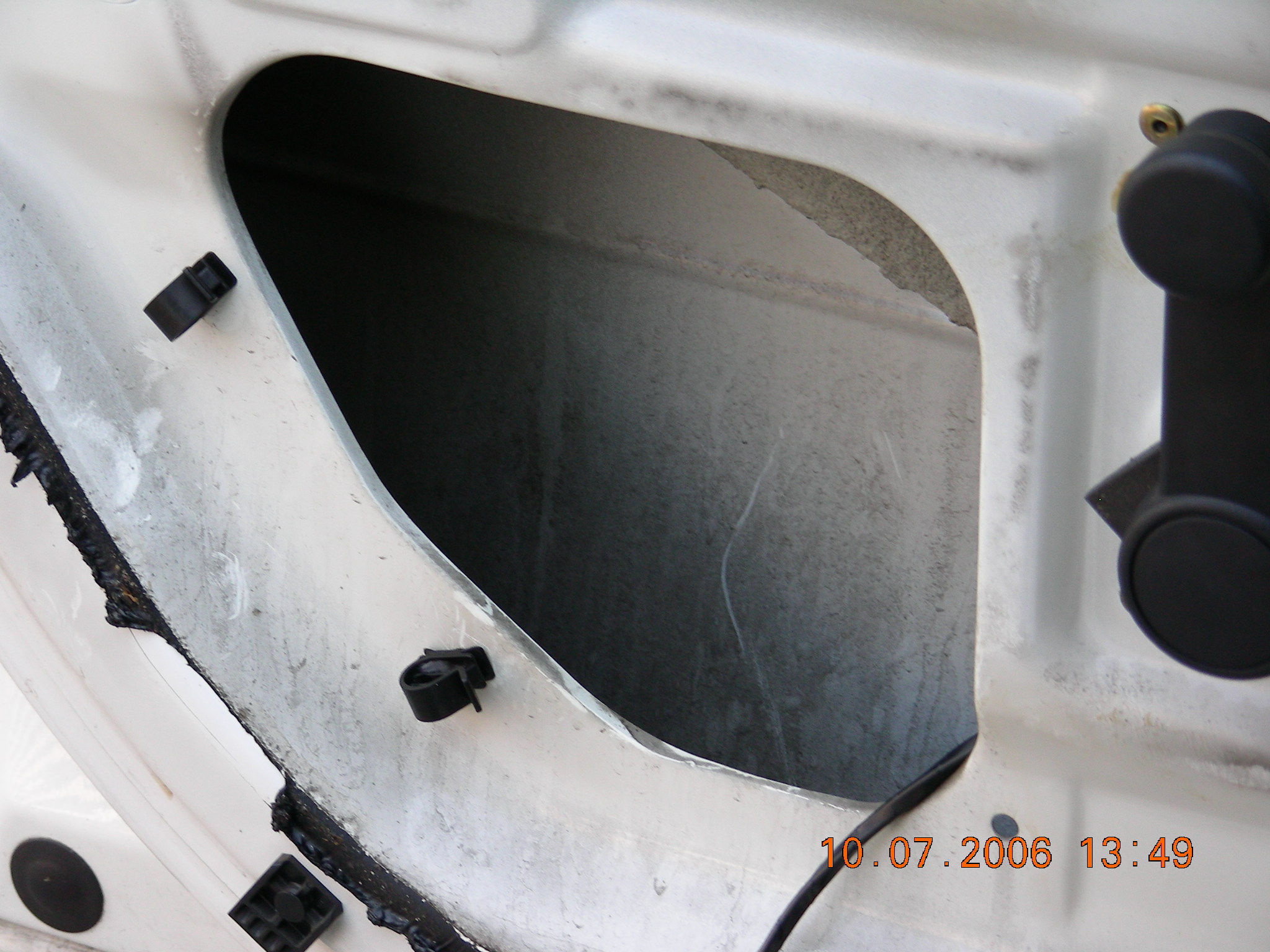

Przymiarka głośnika do montaża w tylnych drzwiach

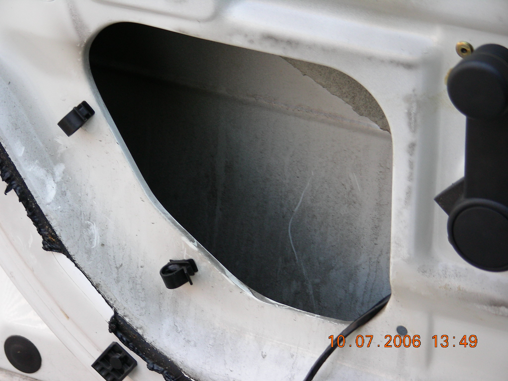

Dziura na głosnik???

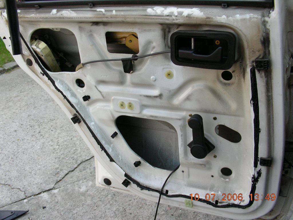

Przewody do siłownika już poprowadziłem

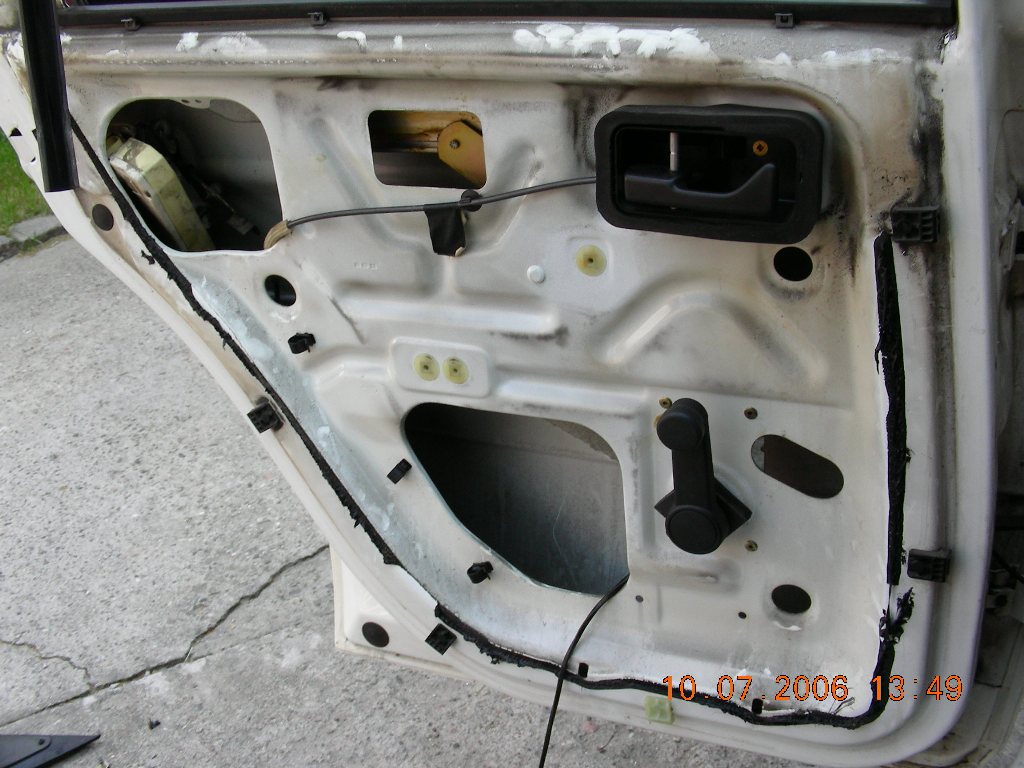

Drzwi tylnie bez tapicerki

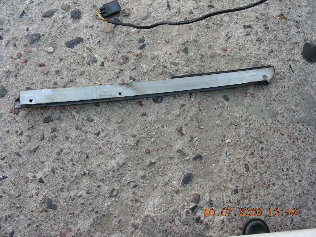

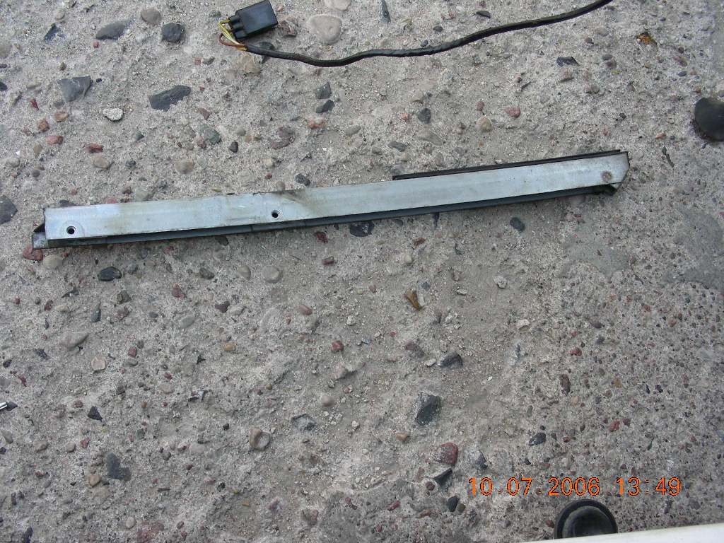

Prowadnica szyby drzi tylnich. demontaż jej jest konieczny do wymiany zamka. Trzeba wyjąć uszczelke okna na odcinku prowadnicy zasunąć szybe i wyjąc prowadnicę przykęcona jest 3 śrubani gwiazdkowymi pod plaskikowymi trójkątami i jedną na dole przy zamku
