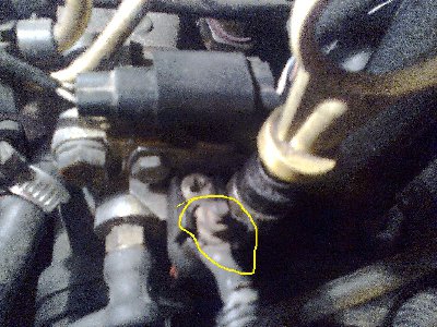

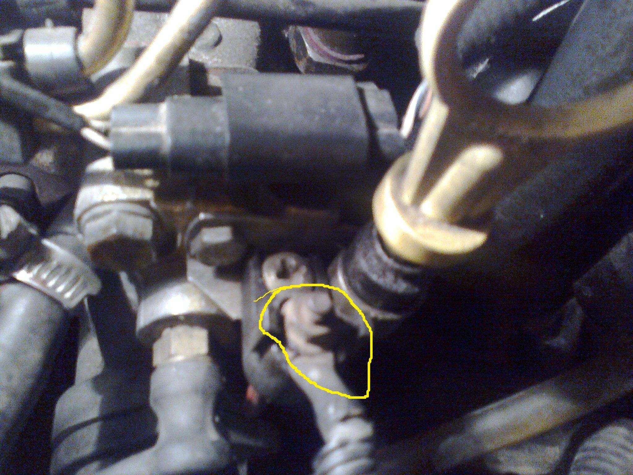

Czy w Waszych dieslach też macie gorąca nakrętke jak na zdjęciu poniżej gdzie zaznaczyłem kółkiem żółtym w czasie grzania świecy ??
Odpaliłem furacza i pod machą dotykając palcem na nakrętkę można się poparzyć. Jest gorący do czasu wyłączania świec żarowych... Nie wiem czy to tak ma być czy mam coś nie tak ??
To akurat wystarczy
Tak domyśliłem że cos nie teges z tym. Tydzień temu własnie robiłem czyszczenie całej listwy ale nie do końca gdyż najgorsze jest to że nie da się odkręcić tej nakrętki, jest mocno zapieczona, nawet WD nie pomaga. Jak na chama to tam plastiki się łamią
Postaram w nowym tygodniu cos tym zrobić ;-)

Zmierz miernikiem napięcie na świecach. Po przekręceniu kluczykiem na 2 pozycję będzie >10V z tendencją wzrostową, w pewnym momencie napięcie zniknie.
Z uszkodzonym przekaźnikiem, badź spalonymi świecami przez uszkodzony przekaźnik byś nie odpalił silnika przy obecnej aurze.

Dzięki Jaszczur, wychodzi na to, że wszystko w porządku, ale sprawdzę w wolnej chwili z ciekawości.Jaszczur pisze:Zmierz miernikiem napięcie na świecach. Po przekręceniu kluczykiem na 2 pozycję będzie >10V z tendencją wzrostową, w pewnym momencie napięcie zniknie.
Co z Twoim dieslem sie dzieje ? Jest gdzieś jakiś temat ? Fajne mody robiłeś, ale temat wyleciał z forum czy coś takiego z tego co pamiętam...
