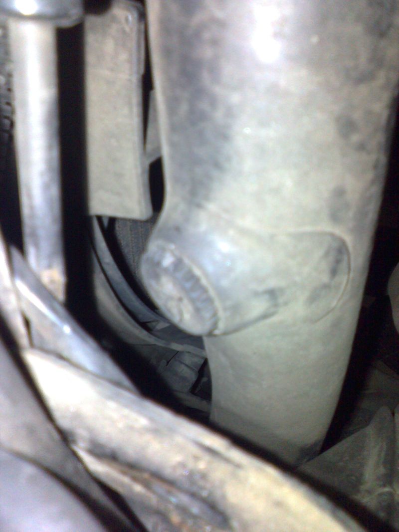

DonKiller, kawalek kartona łeb pod auto z prawej strony (od kierowcy) i zobaczysz korek plastikowy na krzyżak, ręką odkręcałem bez problema, kibel pod chłodnice i heja, ja to robiłem na ulicy także no panic!

z tym to kolega napisał, że nie ma problemu, gorzej z spuszczeniem z bloku silnikaelnino pisze:DonKiller, kawalek kartona łeb pod auto z prawej strony (od kierowcy) i zobaczysz korek plastikowy na krzyżak, ręką odkręcałem bez problema, kibel pod chłodnice i heja, ja to robiłem na ulicy także no panic!
u mnie wchodzi książkowo 7l i 7l zeszło przez chłodnicę, odkręciłem odpowietrznik na wężu, korek zbiorniczka, a jak już przestało lecieć dmuchnąłem kilka razy do zbiornika i wyleciala reszta.

Gdzie to jest dokładnie ??elnino pisze: odkręciłem odpowietrznik na wężu
Spuszczałem w taki sposób że leżałem przy kole. Koła skręcone na prawo max. Odkręcałem korek i zeszło płyn. Dodatkowo przy zbiorniczku odpiąłem wężyk i dmuchałem zeby resztki wyleciały. Wyżej pisałeś o odpowietrzniku ale gdzie to jest ?? Łatwiej fotke pokazać ;-)
mikosz jak stoisz przodem do silnika po prawej masz gruby wąż który prowadzi do chłodnicy tako fest grubo rura, na niej jest taki koreczek, ciężko odkręcić. ja ją wykręciłem kombinerkami całą, i poszło sporo płynu również a spod koreczka syknęło jak z coca-coli także powietrza tam było
