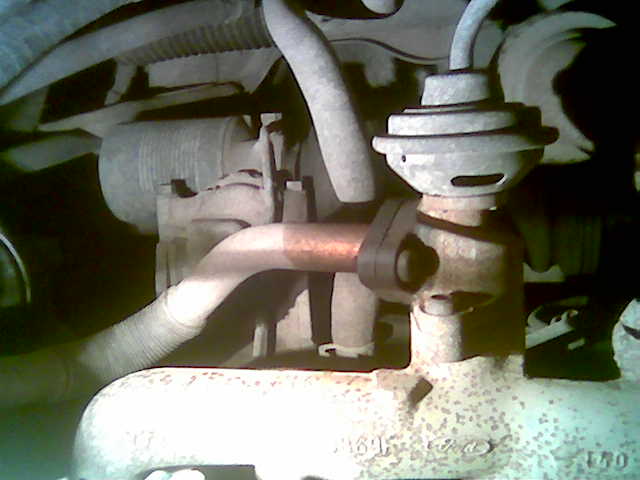

Kiedyś mi pompiarz radził mi wymiane korektora za 550 zł bo podejrzewał że od tego przyczyna kopcenia ale podziękowałem. Teraz kopcenie zmalało jak mi zaślepił EGR. Naprawde to pomaga. Nie odczułem czy przybrało na mocy ale kopcenie napewno zmalało.
EGR jest dokładnie pod Intercoolerem. Zobacz na zdjęciu. Te łączenie jest mokre od oleju gdyż spuszczałem jakieś 0,2 litra oleju. Co roku spuszczam. Odkręca sie Torxem. Imbusem nie. Zresztą poczytaj na innych forach. Dużo było o tym :)

[quote="Mikosz"] EGR jest dokładnie pod Intercoolerem. Zobacz na zdjęciu. Te łączenie jest mokre od oleju gdyż spuszczałem jakieś 0,2 litra oleju. Co roku spuszczam.
A w jakim calu spuszczasz ten olej?
gracurulezzz pisze:A w jakim calu spuszczasz ten olej?
Z miesiąca na miesiąc oleju przybywa. Gdyby nie spuszczanie to rurka z kolankiem się zapełni aż do kolektora ssącego. Nie znam sie dokładnie na nim ale na innych forach radzą spuszczać... W sumie po co trzymać syf. Podobno od dużej ilości oleju auto może więcej kopcić ale głowy nie dam...
