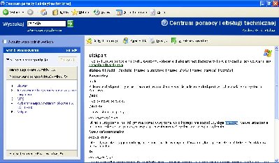

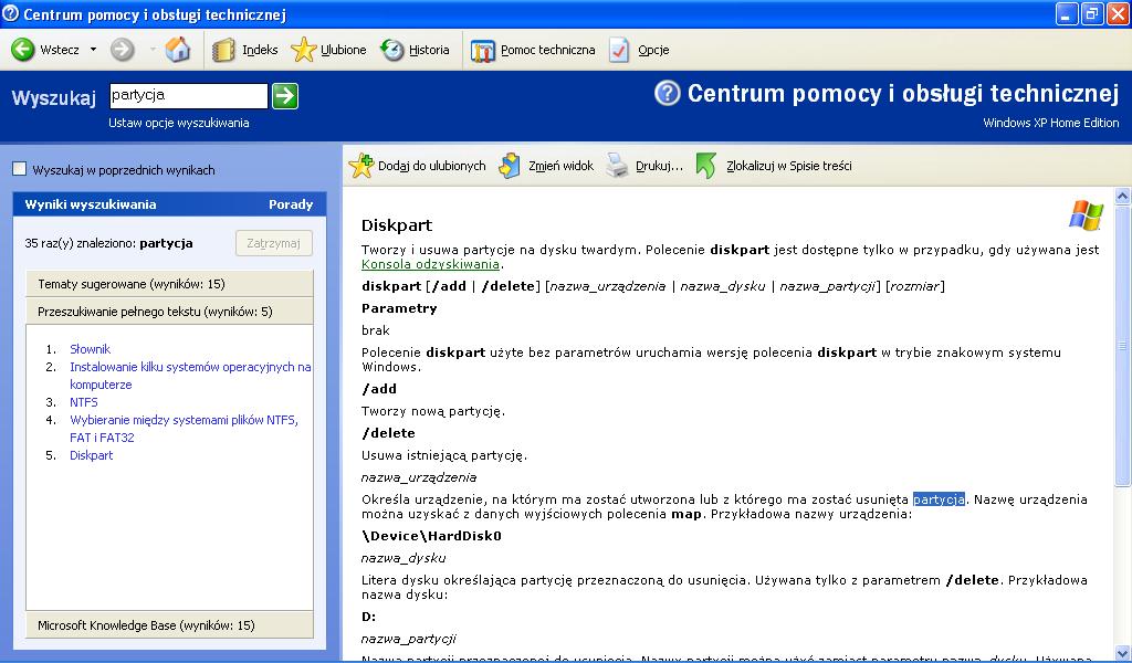

Oto opis całość przekopiowana z Centrum Pomocy i obslugi technicznej
DiskpartTworzy i usuwa partycje na dysku twardym. Polecenie diskpart jest dostępne tylko w przypadku, gdy używana jest Konsola odzyskiwania.
diskpart [/add | /delete] [nazwa_urządzenia | nazwa_dysku | nazwa_partycji] [rozmiar]
Parametry
brak
Polecenie diskpart użyte bez parametrów uruchamia wersję polecenia diskpart w trybie znakowym systemu Windows.
/add
Tworzy nową partycję.
/delete
Usuwa istniejącą partycję.
nazwa_urządzenia
Określa urządzenie, na którym ma zostać utworzona lub z którego ma zostać usunięta partycja. Nazwę urządzenia można uzyskać z danych wyjściowych polecenia map. Przykładowa nazwy urządzenia:
\Device\HardDisk0
nazwa_dysku
Litera dysku określająca partycję przeznaczoną do usunięcia. Używana tylko z parametrem /delete. Przykładowa nazwa dysku:
D:
nazwa_partycji
Nazwa partycji przeznaczonej do usunięcia. Nazwy partycji można użyć zamiast parametru nazwa_dysku. Używana tylko z parametrem /delete. Przykładowa nazwa partycji:
\Device\HardDisk0\Partition1
rozmiar
Rozmiar tworzonej partycji w megabajtach (MB). Używany tylko z parametrem /add.
Przykłady
W następujących przykładach polecenia usuwają partycję:
diskpart /delete \Device\HardDisk0\Partition3
diskpart /delete F:
W następującym przykładzie polecenie dodaje do dysku twardego partycję o rozmiarze 20 MB:
diskpart /add \Device\HardDisk0 20
