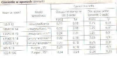

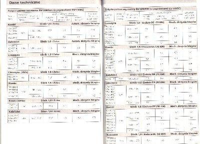

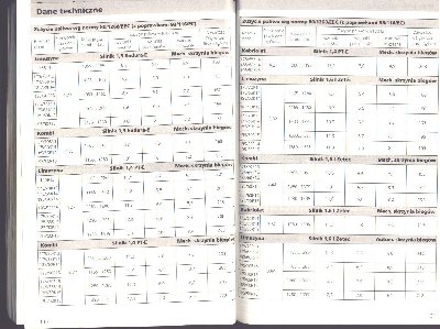

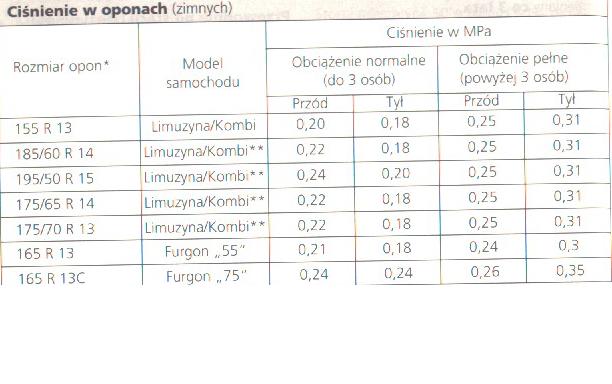

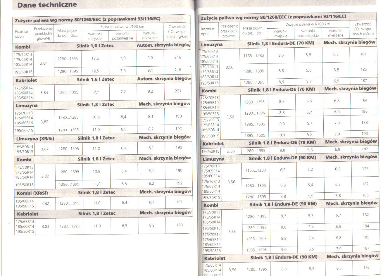

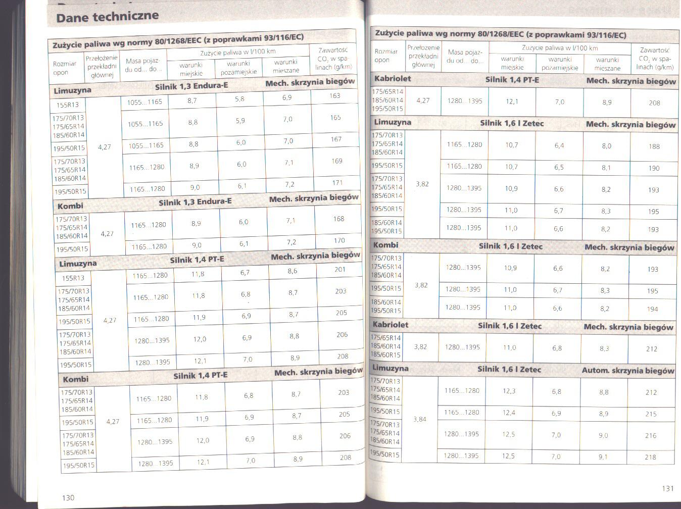

Rob, ja myślę że to może być jakiś błąd w druku...
poniżej scan z polskiej instrukcji do Mk7 z 1998
Rob
Post autor: Rob »
Yagr pisze:Rob, ja myślę że to może być jakiś błąd w druku...
nie mówię nie , wszystko mozliwe ... na tych scanach co dałes widac róznicę w zuzyciu paliwa poprzez rozmiar opon :!:
