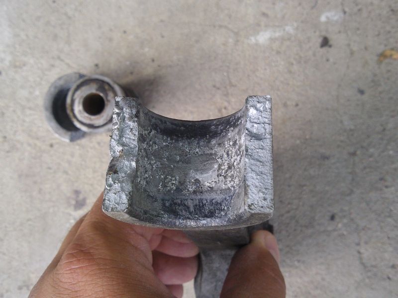

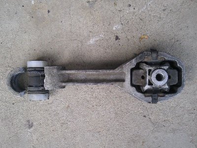

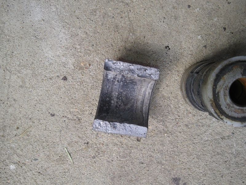

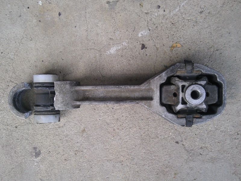

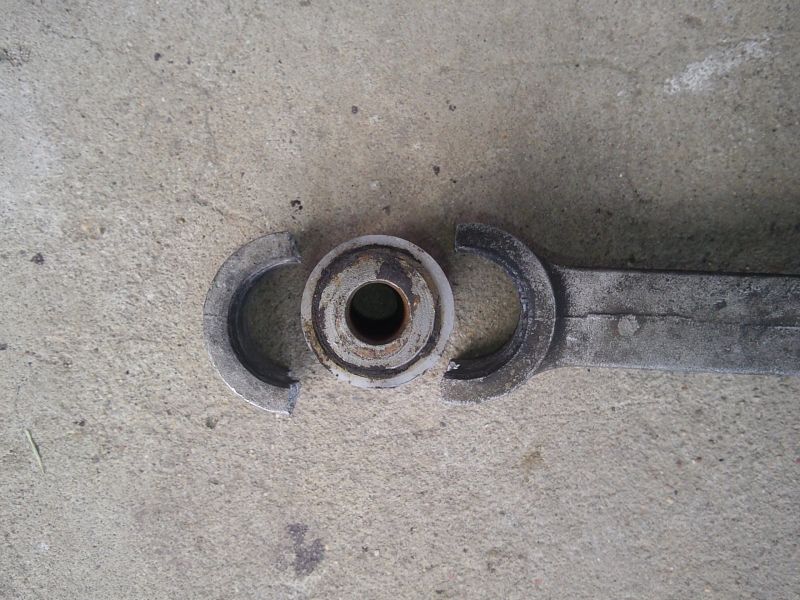

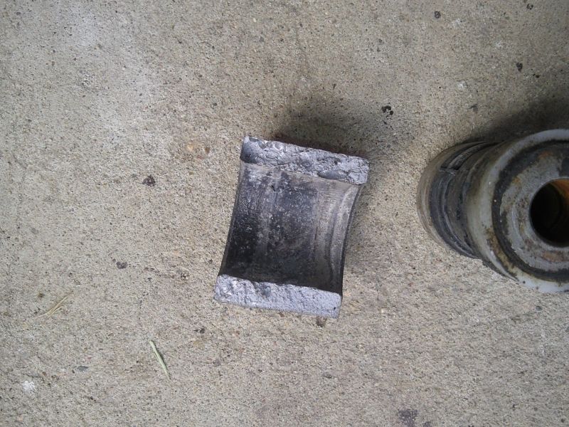

a oto i powod powrotu na lawecie ze zlotu :D
Posty: 2838
ładnie poszło :(
Trzeba było przyjechać Escorcikiem :P
Posty: 23733
odlew jak z epoki kamienia lupanego :P
Mechanior z Gdańska od Renówek niech zassa foto i pokaże kolegom - bo się z tym jeszcze nie spotkali :)

Jak Jamszoł pisze, w życiu takiego cyrku nie widziałem, pewnie kupiona w sklepie "wszystko po 5zł"
Posty: 11808
pewnie tak. za poduche z wymiana wzieli wtedy ode mnie 120pln, dzisiaj zamowilem FEBI za 119 zł a gdzie montaż ?
ale zeby nie bylo to w escorcie tydzien po kupnie tez mi lapa skrzyni identycznie strzelila tzn ja rozerwalo a byla oryginalna ford
