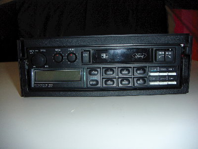

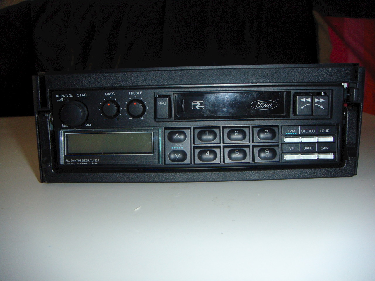

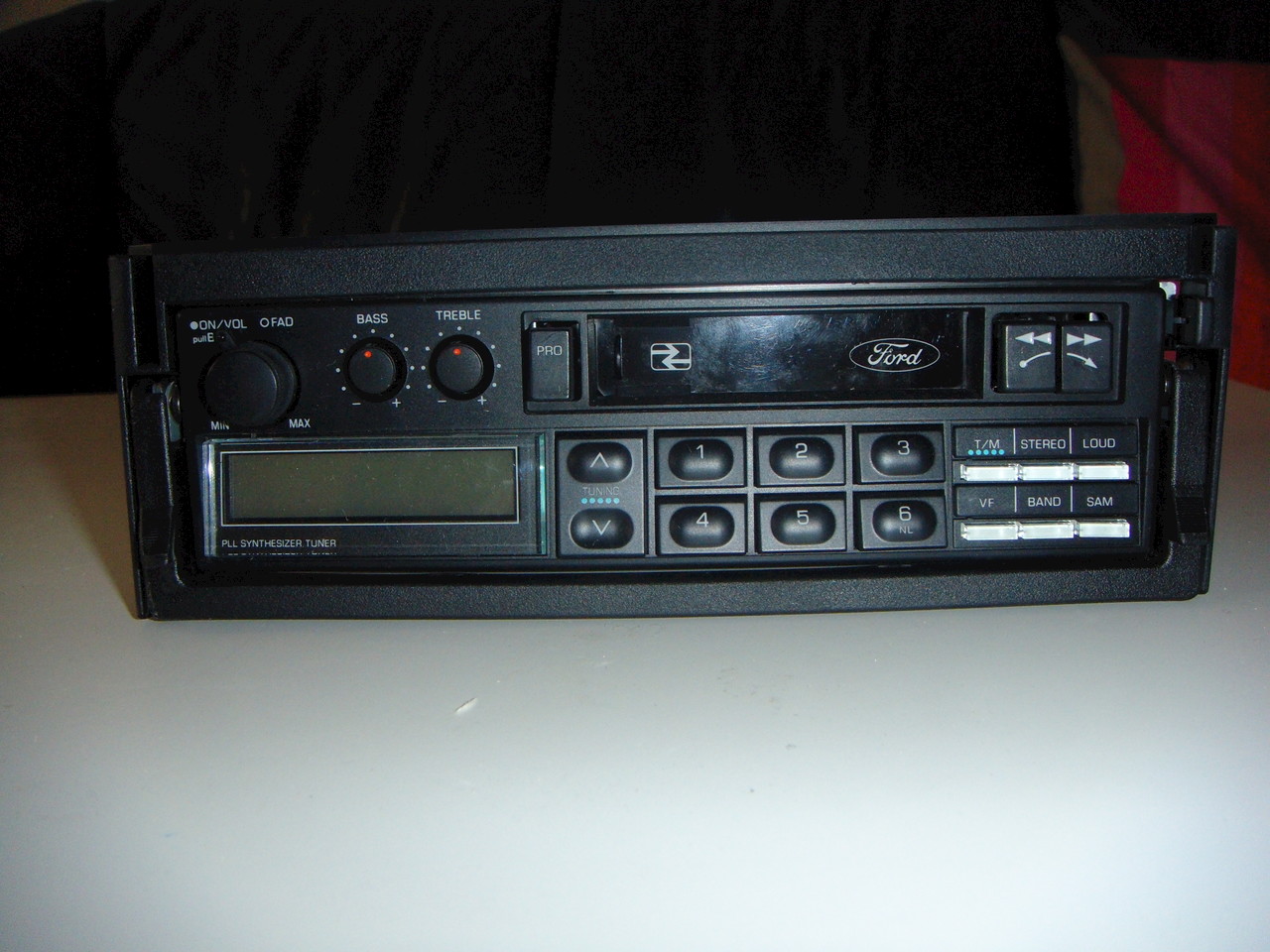

A przy okazji przyszedł brakujący element do radia poniżej. A mianowocie kieszeń dedykowana,bo jest to radio wyciagane w całości. Przy okazji jak znalazłem tą kieszen to dowiedziałem się że producentem tego radia jest Clarion.
