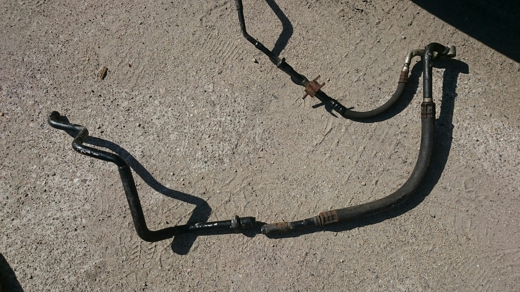

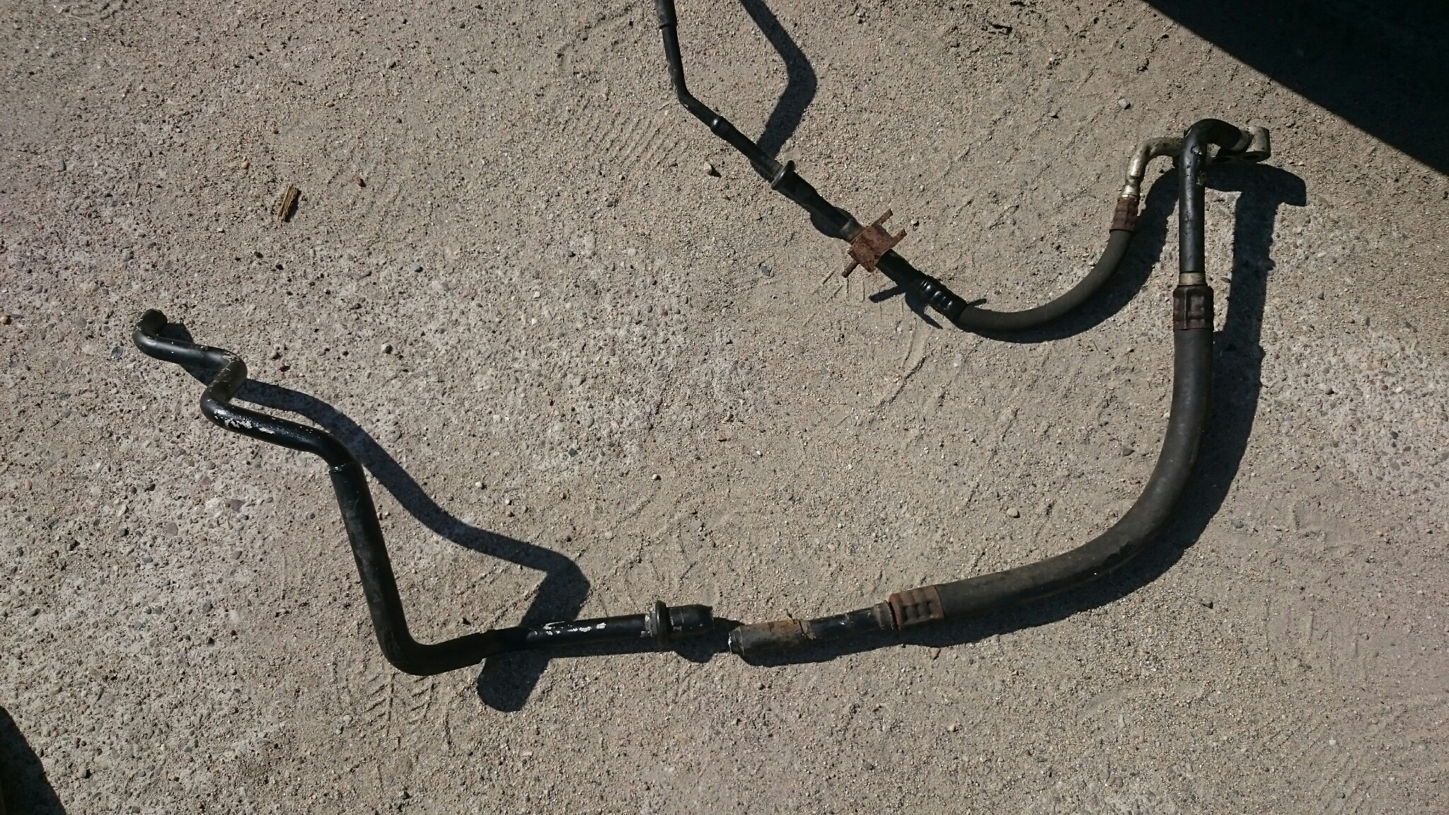

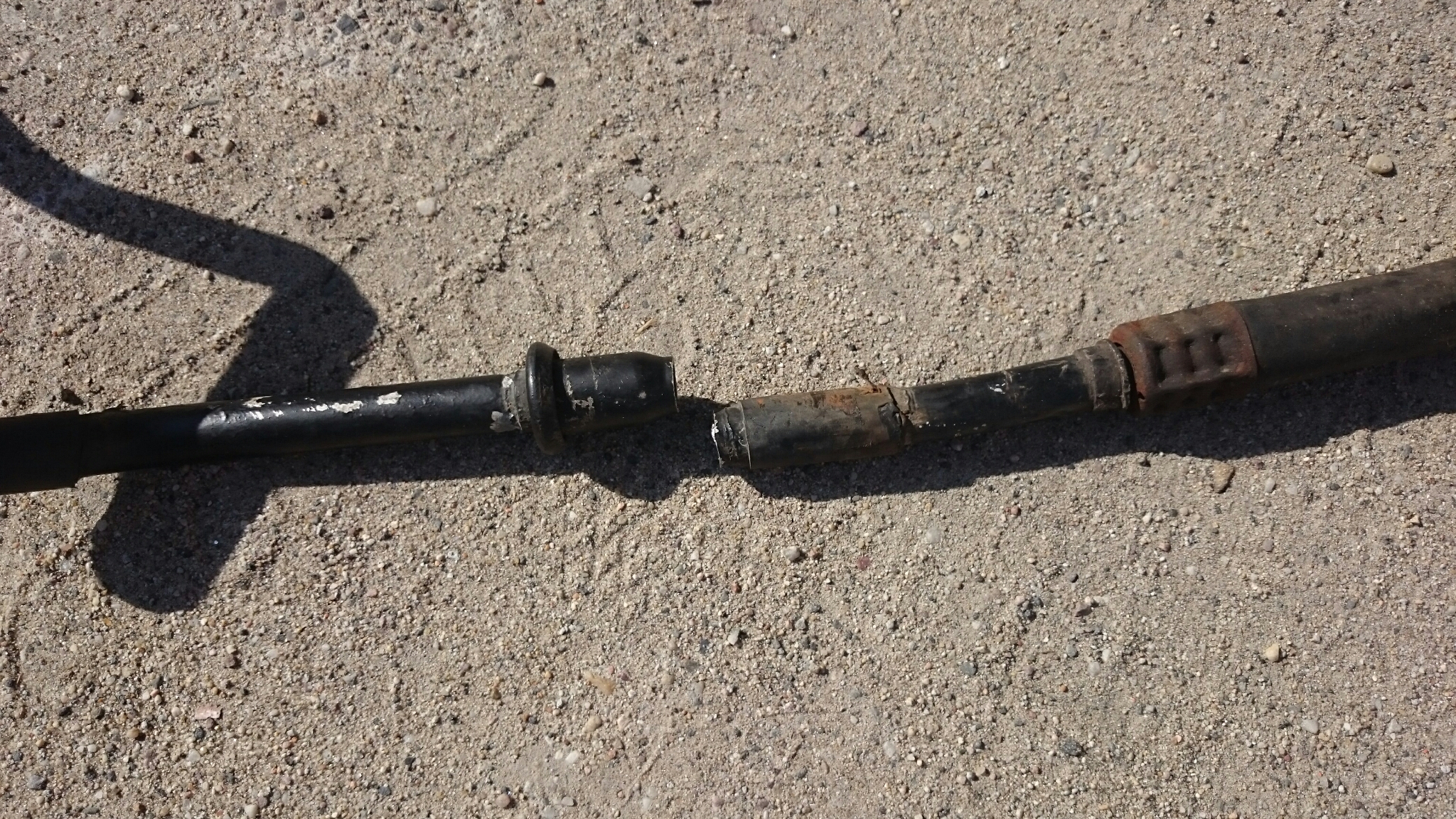

Będę tak pewnie najpierw próbować. Może po prostu da się to naprawić. Przecież to tylko rurki i kawałki gumowych węży, zakończenia są całe, więc może tak źle nie będzie. Za komplet o ile osiągalny takich przewodów nowych trzeba zapłacić max 1900zl,a za przewód wspomagania jakieś 700zlcidzej pisze:A nie mozna dorobic na zamowienie ?

Tutaj s sprawa się rozchodzi też o wejście do magla, więc cześć będą musieli zostawić stara i jakoś połączyć z nową. No nic, będę walczyć, mam nadzieję ze coś z tego wyjdzie, o wspomaganie się nie boję, jedynie o przewody klimy, tam jest większy sajgon

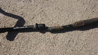

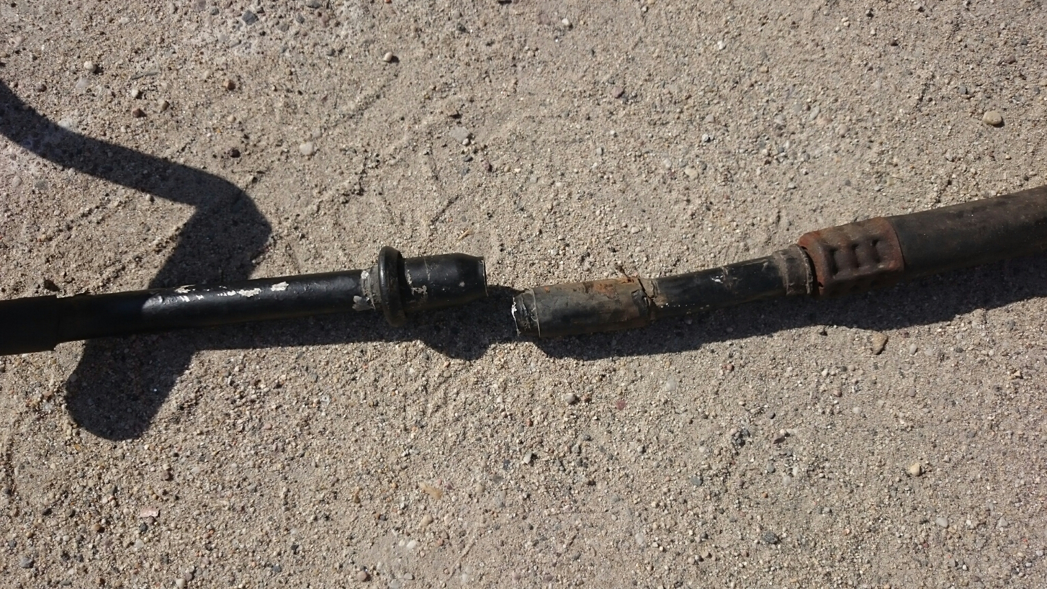

Właśnie ze rurki pociete
węże całe

Chyba wynika z pomiarów że 18

harnasiowy, to wymiar zewnetrzny rurki w miejscu gdzie byla cięta. 18mm, najgorsze ze uciete dosc blisko łączenia rurek blokowanych za pomoca sprezynki w kolo rurki. Kiedys mi sie to udalo rozłączyc bez narzedzia do tego przeznaczonego

Zakupiłem nowy kompresor klimy, trzeba korzystać z dobrych cen i dostępności, bo potem nie będzie.

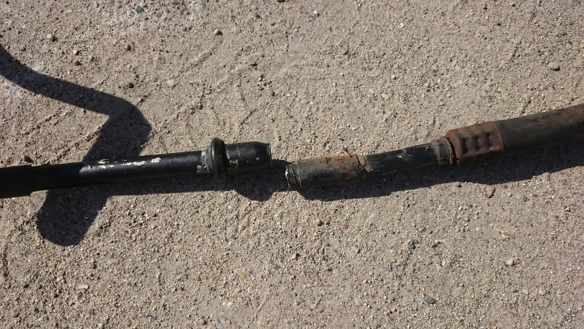

A poniżej zdjęcie jednego z przeciec,drugie jest podobne niestety.
