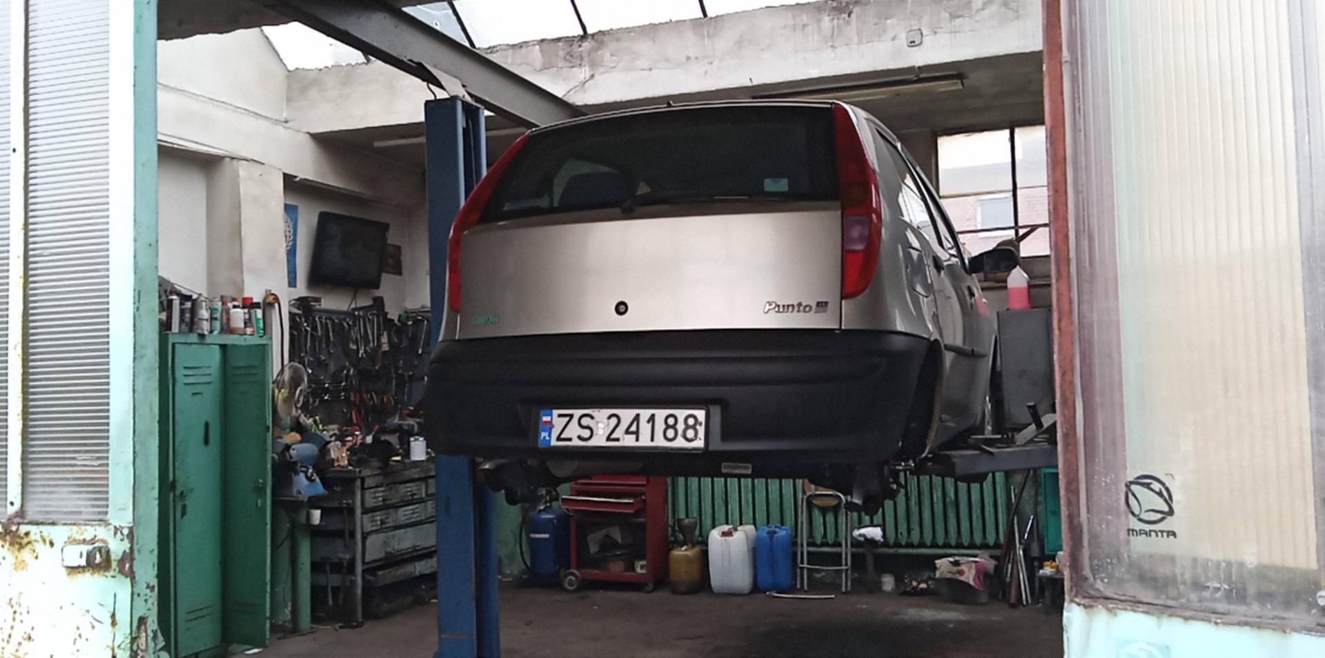

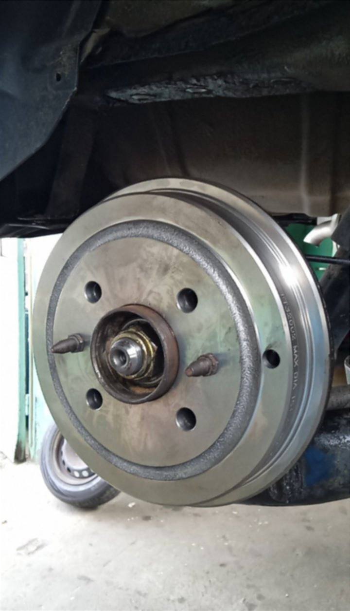

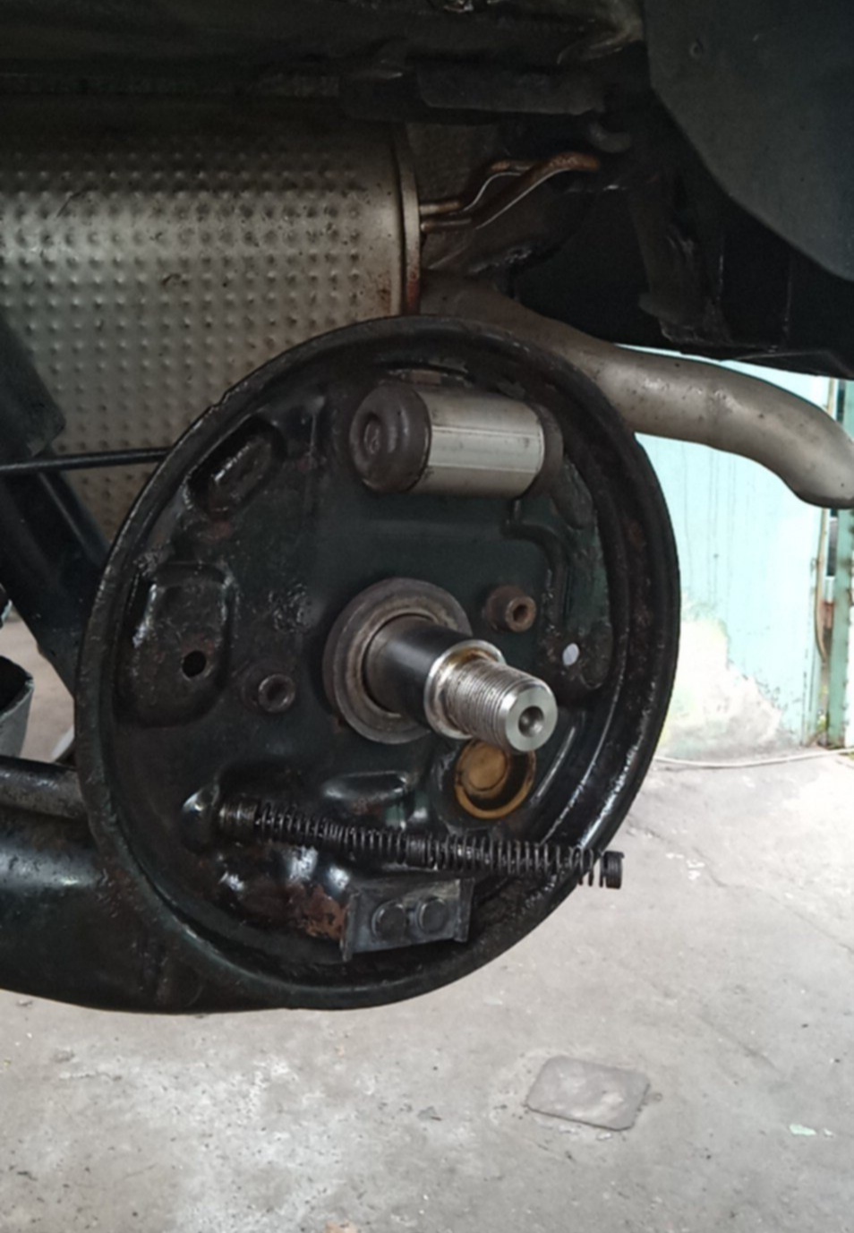

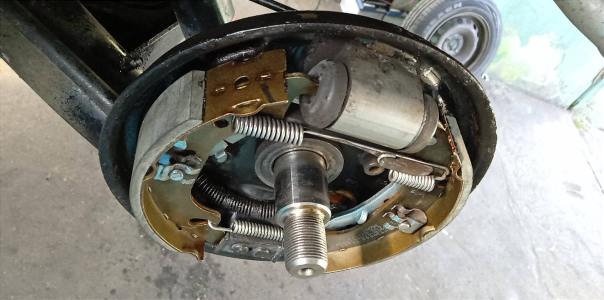

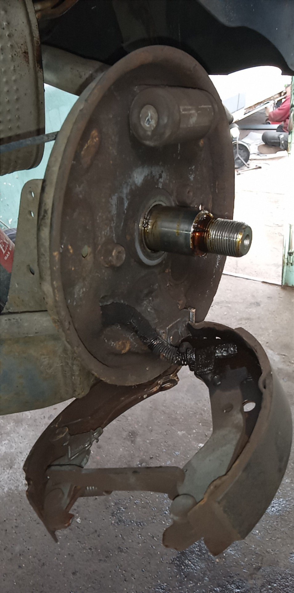

Zrobiony porządek z hamulcami z tyłu w Fiacie. Na tegorocznym majowym przeglądzie przy teście hamulców wyszła duża i odczuwalna nierównomierna praca hamulca postojowego (lewe koło mało co hamowało) oraz znacznie mniejsza różnica zasadniczego na niekorzyść też w tym samym kole. U progu jesieni podjęta decyzja by zrobić z tym porządek i tak oto pełen zestaw z małym odświeżeniem na ile możliwości pozwoliły. Wrócił szybko zaskakujący i skuteczny ręczny oraz poprawił się normalny hamulec z tyłu. Podczas jazdy czuć że tylne dużo teraz odciążają przednie. Bębny chyba nigdy nie były tu zmieniane, okładziny owszem ale one miały z połowę tego co nowe. Ponadto w lewym kole zlikwidowane miarowe obcieranie (jedna ze sprężyn spinająca szczęki była źle założona i obcierała o piastę...). To też wpływało na gorszą skuteczność hamulca tego koła. Na szczęście wszystko wyeliminowane. Prosty w obyciu samochód, a tyle już niedoskonałości wychwycone. Aż strach pomyśleć co by było w bardziej zaawansowanym technologicznie modelu. Niestety tak to jest jak w przeszłości ktoś niepowołany do wykonywania napraw dotykał się ich.

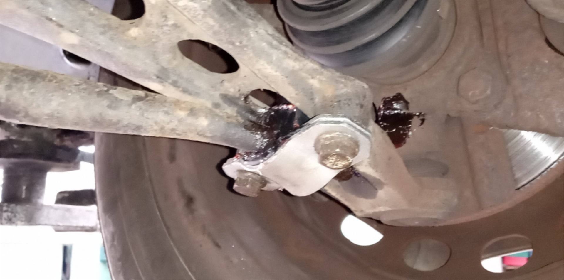

Przy okazji podniesionego samochodu wymienione zewnętrze tuleje stabilizatora jako że stare zaczynały wykazywać pierwsze oznaki zużycia
