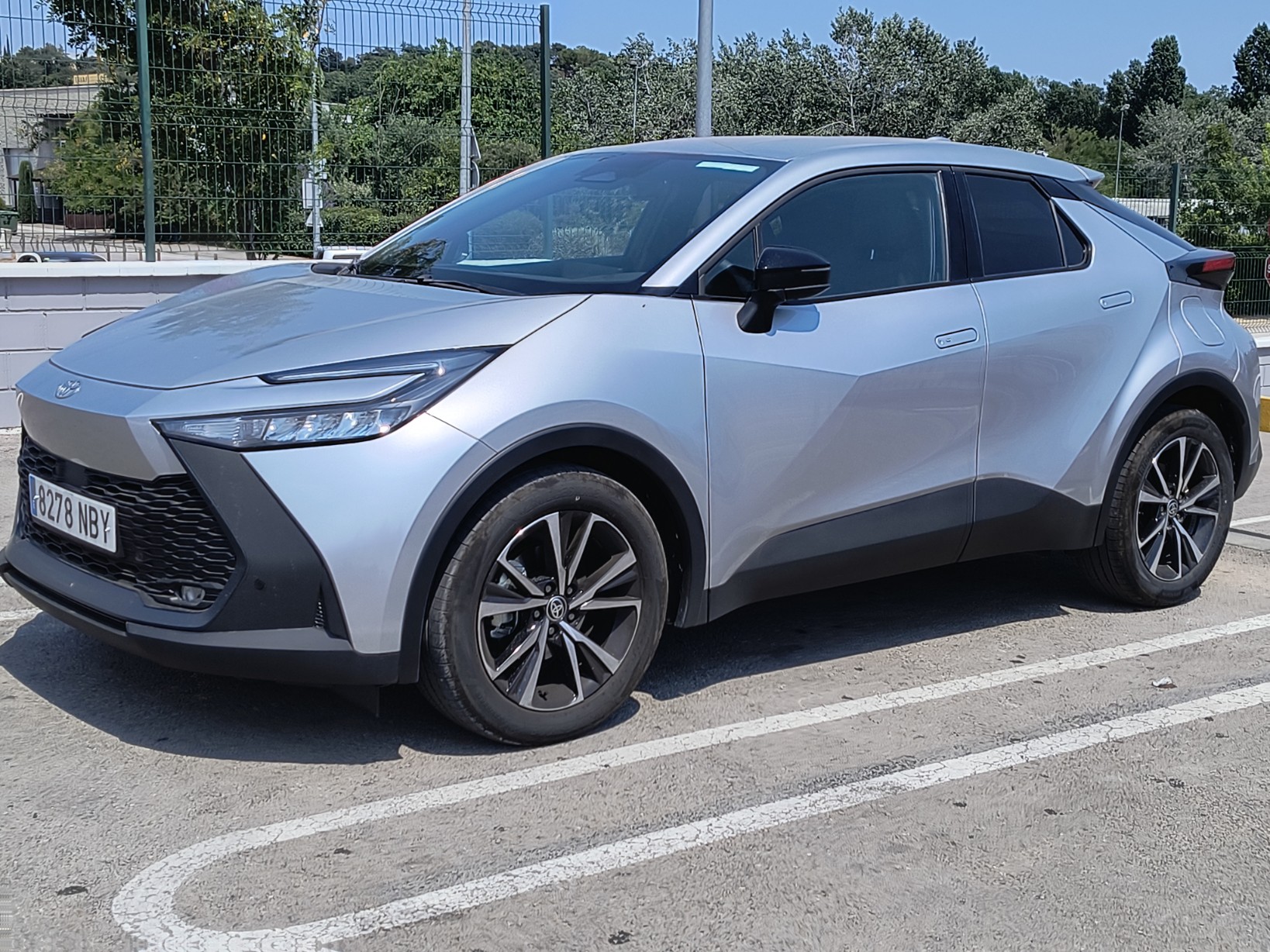

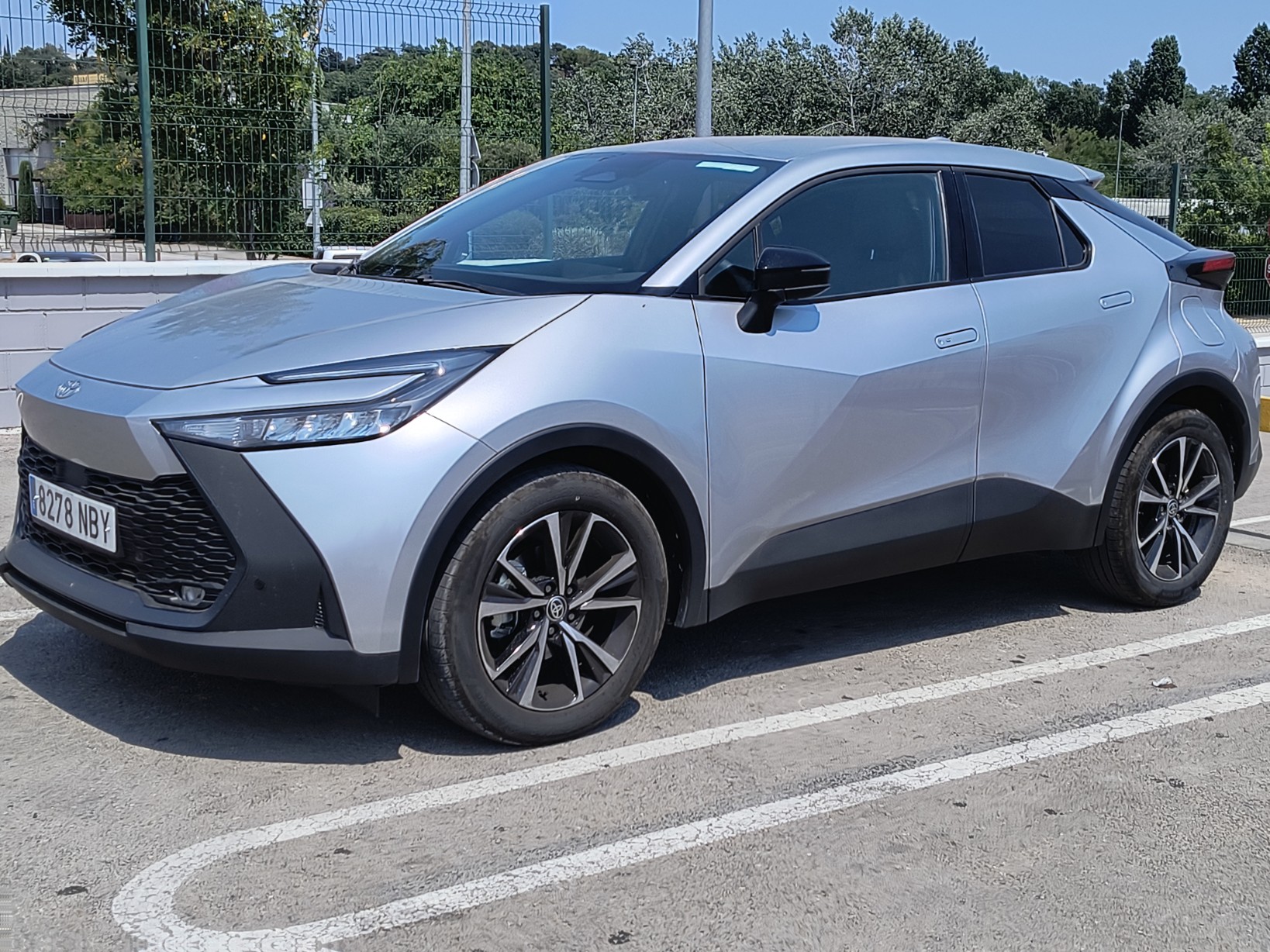

Testuje japońca. W sumie szału nie ma. Stosunkowo głośny od kół, silnika aż tak bardzo nie słychać. Ciężko zamykać bagażnik. Auto mialo 1600km jak odbierałem, zrobiłem póki co 500km. Jeszcze nie tankowałem, jest jeszcze połowa zbiornika
Aktywny tempomat, samodzielne kierowanie - to działa bardzo dobrze.
Zwykle w miarę wygodne auto.
Wkurzające klamki
Wkurzające klamki
