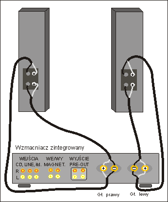

masz racje spada do 2 ohm ale jak moje ''bez firmowe''gra juz pare ładnych lat i nic się z nim nie dzieje to podejrzewam ze i fordowskie da radecidzej pisze:nie każda końcówka mocy może pracować z obciążeniem 2 ohm !!!!!!!!!!!
ale jakby co to można jeszcze zerknąc na pod ten link
http://www.diyaudio.pl/portal.php?show=3
w aucie słuchawki ...nie dziękujejamszoł pisze:Można go obciążyć dużo więkrzą impedancją choćby słuchawki które mają ok 300 Ohm.
ale pewnie macie racje moze mi sie kiedys spali(wzmacniacz w radiu)

grac pewnie bedzie, bo odziwo te radia kiepskiej jakosci bez problemu znosza podlaczanie rownolegle, a jak sie rozleci to radio to i tak nie bedzie wielka strata wiec ja bym probowal
Zwlaszcza ze latwiej podlaczyc rownolegle, bo nie trzeba myslec jak to podlaczyc
