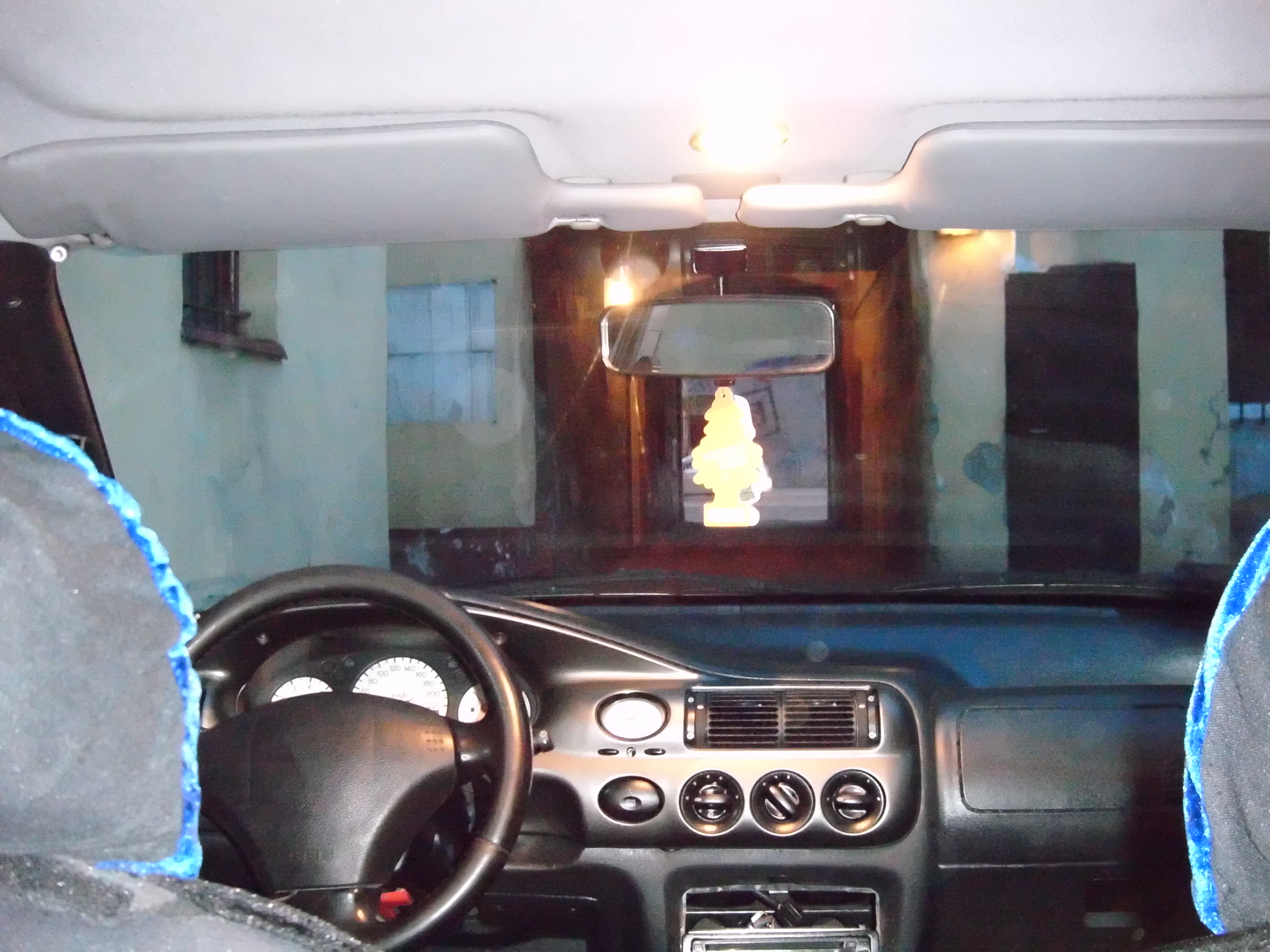

Jeśli możesz napisz coś więcej, ciekawi mnie to. Jak z instalacją, do czego się wpiąć, którędy. W sumie mogę sam do tego dojść bo żaden z tym problem, ale ta informacja nie przyda się tylko mi, ale całości użytkowników forum Tak myślę...
Ja podłączyłem się bezpośrednio do lampki w podsufitce - miałem taką możliwość bo zmieniałem podsufitkę na nową - to dlatego jest taka ładna
Oprawka jest taka sama jak w podświetleniu bagażnika/nóg
Inna możliwość to w lewym słupku przy szybie idą 3 kabelki do lampki na środku dachu, można się tam wpiąć i przeciągnąć kabel w metalowym tunelu dachu przy przedniej szybie pod podsufitką.
Ja kombinowałem trochę nad tym i wymyśliłem, żeby wsadzić w tylne słupki (P+L) takie lampki, jak są w bagażniku. Oczywiście do tego oświetlenie nóg P+T i wymiana lampki na tą w GHIA. Co do doświetlenie przodu kabiny, to kombinowałem coś na styl ramek świetlnych w daszki p.słoneczne, ale to był pomysł i narazie nic nowego w tym temacie nie wymyśliłem...
