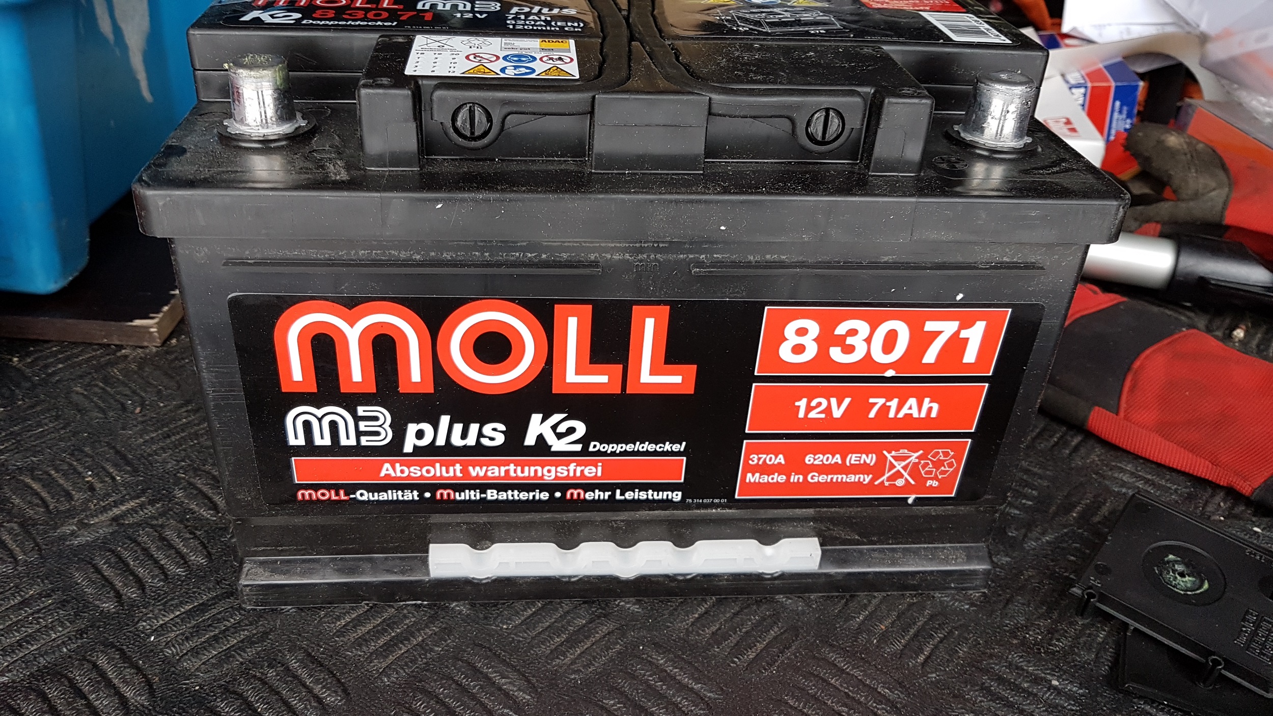

Re: Akumulator
Ja kupiłem taki jak powinien być
Przy włączonej klimie na wolnych obrotach alternator daje 13,8 - 13,9 V więc nie za bardzo cokolwiek doładuje
Jak dodatkowo zapodasz światła mijania to napięcie spada do 13,5V
Pomiar przy zaciskach akumulatora ( klemach )
900 obrotów na wolnych
Nie wiem jak jest przy dieslu
Ja profilaktycznie doładowuję aku bo przy normalnym moim użytkowaniu - alternator nigdy nie doładuje aku
