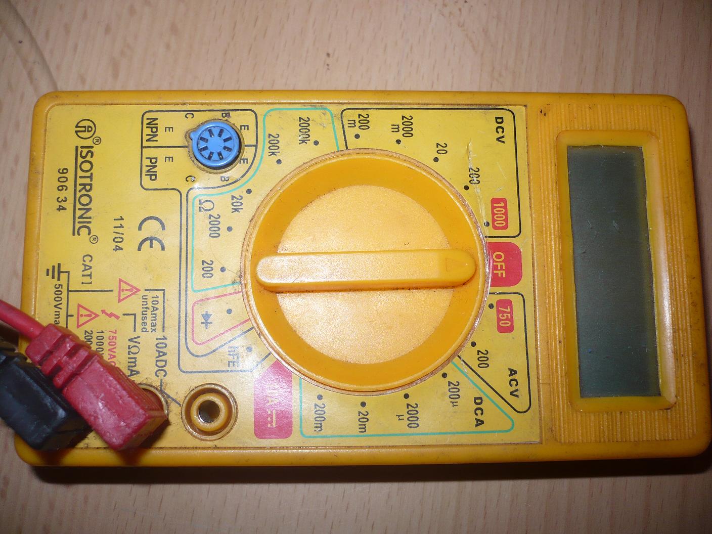

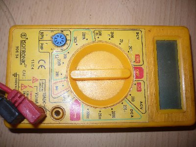

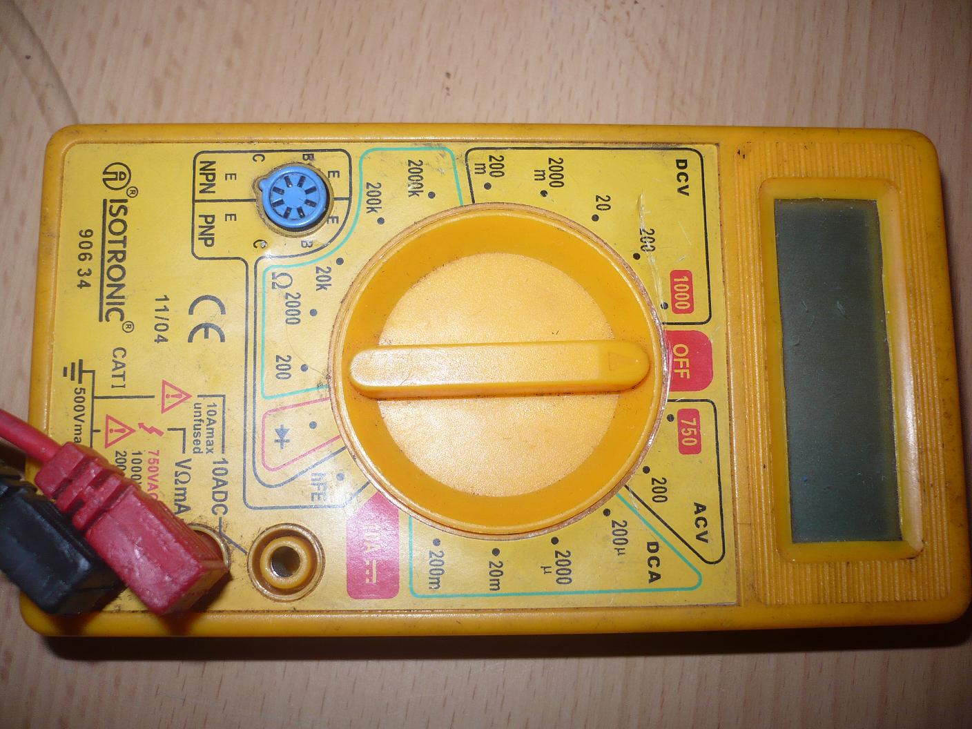

takie cos mam
dzieki :)
i w jakiej pozycji teraz
Posty: 14722
ustawiasz w zależności co chcesz mierzyć. Żeby zmierzyć czujniki temp. musisz ustawić na pomiar oporu czyli lewy dłó, zielono obrysowana skala w ohmach. Odnajdujesz na wtyczce ECU piny które za czujniki odpowiadają (te dane znajdziesz w WKŁ) i mierzysz ich opór (powinien być taki jak w książce) Te odczyty są uzależnione od temperatury. Te dane też są w WKŁ i możesz je zastosować mierząc opór bezpośrednio czujnika ale ten pomiar nie da ci odpowiedzi czy między czujnikiem a ecu kabelki są w porządku dlatego mierzyc lepiej na ECU. Na skali przyrządu wybierasz ten zakres który jest najbliższy odczytom wzorcowym ale "w górę" czyli jesli ci pisze że opór powinien być np. 10K to ustawiasz pokrętło na 20K
