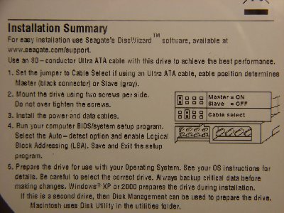

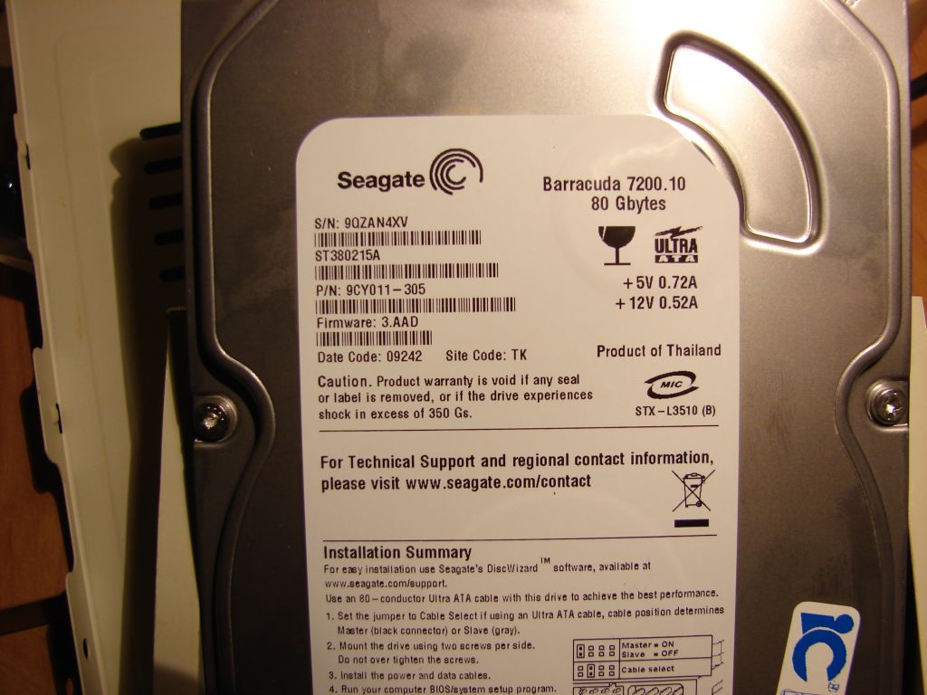

Teraz powiedzcie (po zapoznaniu się z instrukcją ;) co dalej) wsadzić w kieszeń, podłączyć dwie wtyczki i git?

nie koniecznie - to stary komp - stare kompy nie miały auto znajdowania , trzeba wleść do biosa i go znaleść.
Poza tym , trzeba tego ustawić jako slejw i jeszcze jedno Do tej pory stary twardziel wisiał na jednej taśmie z CD romem lub DVD - trzeba tego nowego podłączyć pod tą samą taśmę a CD/DVD pod drugą.
Niech no ktoś z komputerowców napisze jak po kolei wejść w biosa i odnaleść nowy dysk , bo ja nie potrafie tego z pamięci opisać.

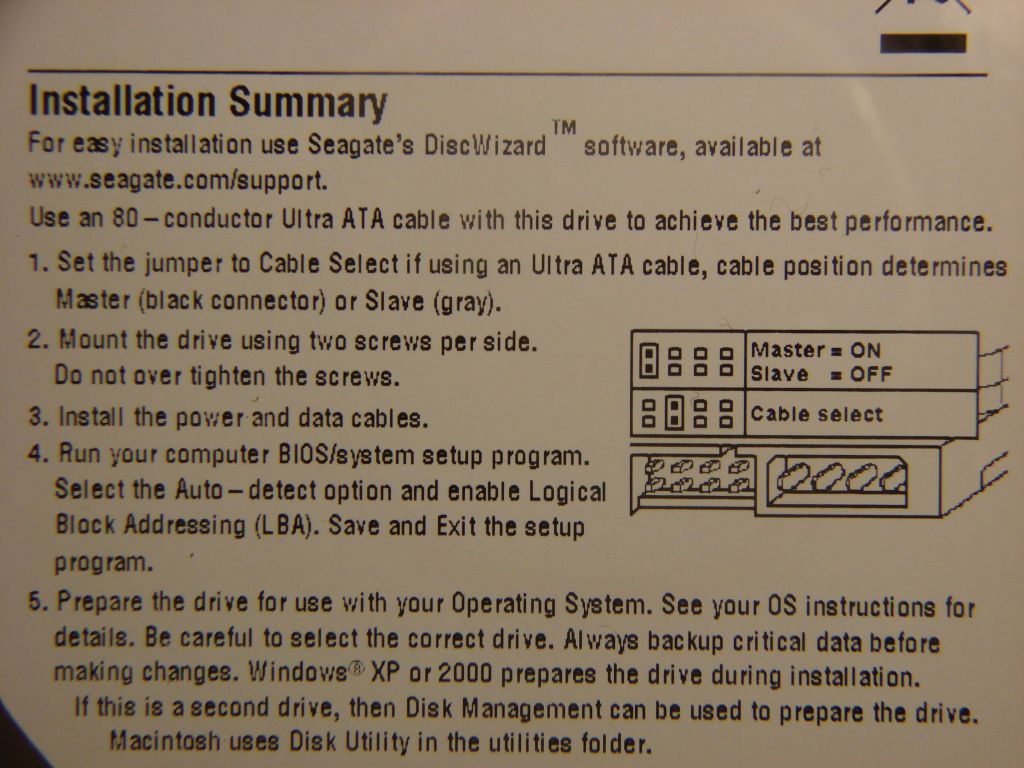

Ustawienie go Jako SLAVE to nie jest problem,
darcun4, zrobisz to przepinając zworkę, legende masz na drugim foto :)

jeśli ma w biosie ustawiona autodetekcję twardzieli to wystarczy wpiąć, ustawić zworki i zrestartować kompa, jak nie wykryje to trzeba w czasie uruchamiania systemu (zaraz po pokazaniu sie pierwszego ekranu powinna byc na dole instrukcja w rodzaju: press del to enter setup) więc naciskasz klawisz delete i powinien wskoczyć w biosa. W zalezności od tego kto jest dostawcą biosa może to w środku różnie wyglądać ale zwykle pierwsza zakładka to właśnie dyski twarde, floppy i inne napędy. Tam powinno byc albo w okienku opcja "auto" do automatycznego wykrywania. Oczywiście aby miec 2 twardziele i napęd jest konieczne posiadanie 2 taśm IDE. Ale nie ma konieczności dawania obu twardzieli na jednej a napędu na drugiej. Jesli zworki w twardych i napędzie sa dobrze ustawione to powinien wykryc te ustawienia sam niezaleznie od tego jak będa wpiete HD i napędy. poszukam i spróbuje szczegółowo opisać ale Darku, napisz co za płytę masz bo nie wiem czy AMI Biosa rozkminic czy ego tdugiego... (2 są najpopularniejsze)
up... Darku nadal masz tego ASROCKA? Jesli ten screenshot z początku tematu jest aktualny to z taśmami masz spokój bo masz 2 napędy i twardziela więc jeden slot jest wolny. Zworkę ustaw na slave i odpal sprzęta. Jak nie znajdzie go to dam ci instrukcje co zmienic w biosie ;)
