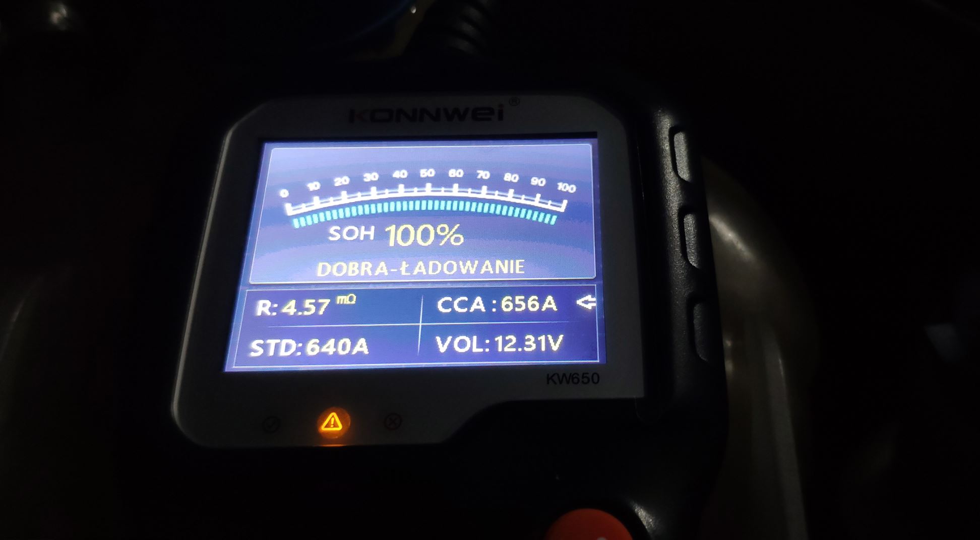

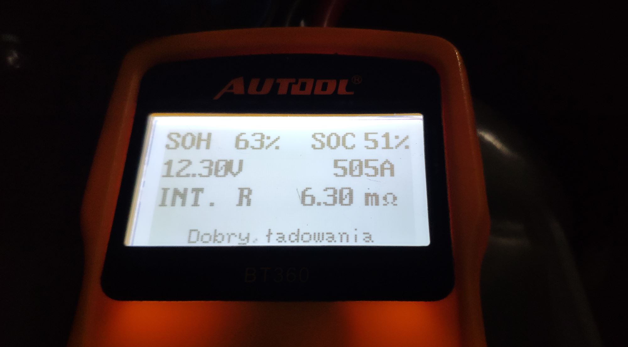

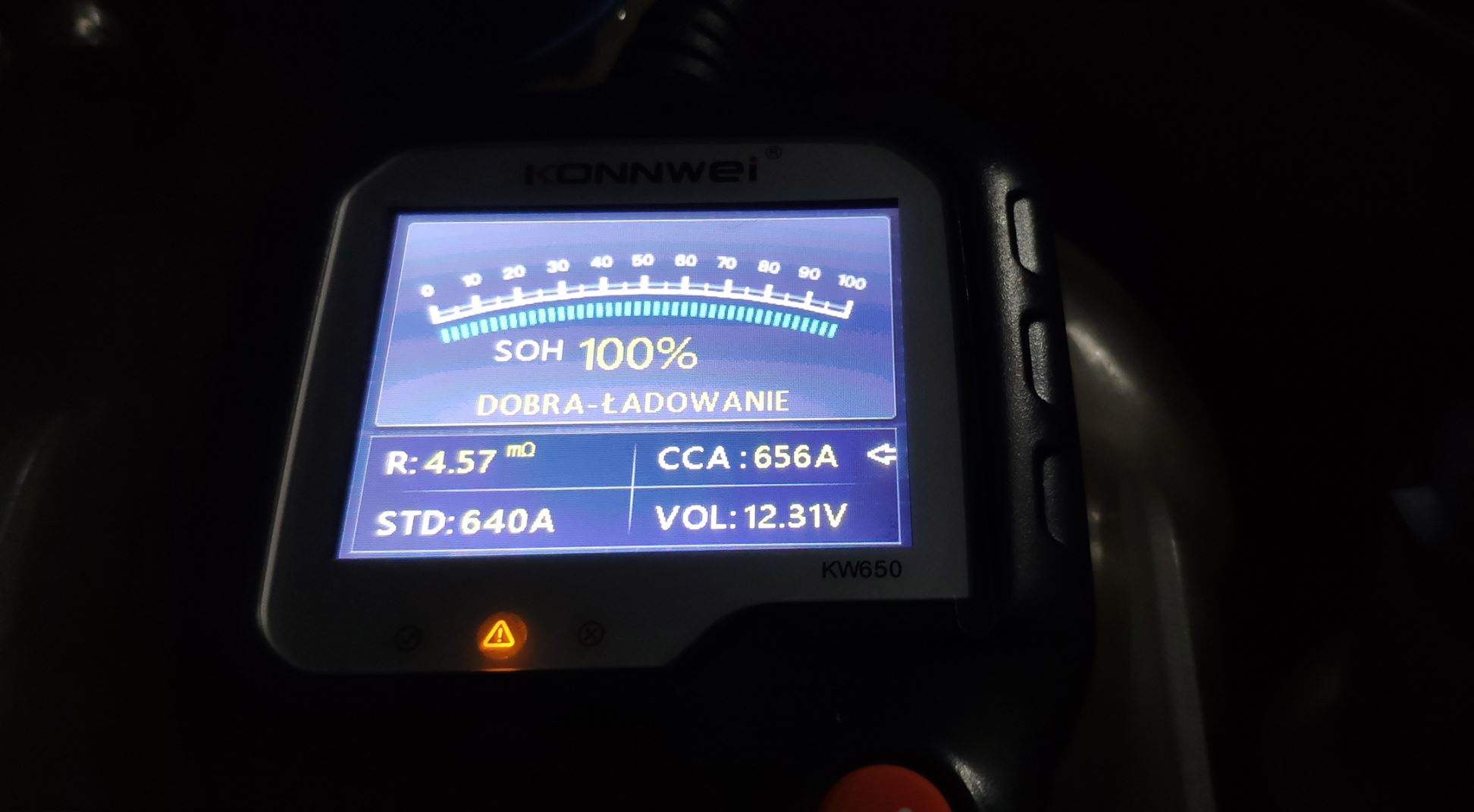

Skąd taka rozbieżność,pomiar na zimnym aku dwoma miernikami,AUTOOL BT360 i Konnwei KW650
Aku Warta 640 A,EFB.

Re: Akumulator
A ta sama norma pomiaru?

Re: Akumulator
Post autor: krisu »
Tak,ustawione te same parametry aku.

Re: Akumulator
Zaciekawiło mnie ze te mierniki mają taką dokładność że robią pomiar do mili Ohma.
To żółte toto to nie jest ten sprzęt co na necie pokazywali że ma dość duży rozrzut pomiarów?

Re: Akumulator
Post autor: krisu »
Aku prawie nówka,sprawdzany pod obciążeniem pokazał 10,62 V i rósł,a ten autool pokazuje 61% sprawności ?

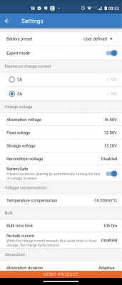

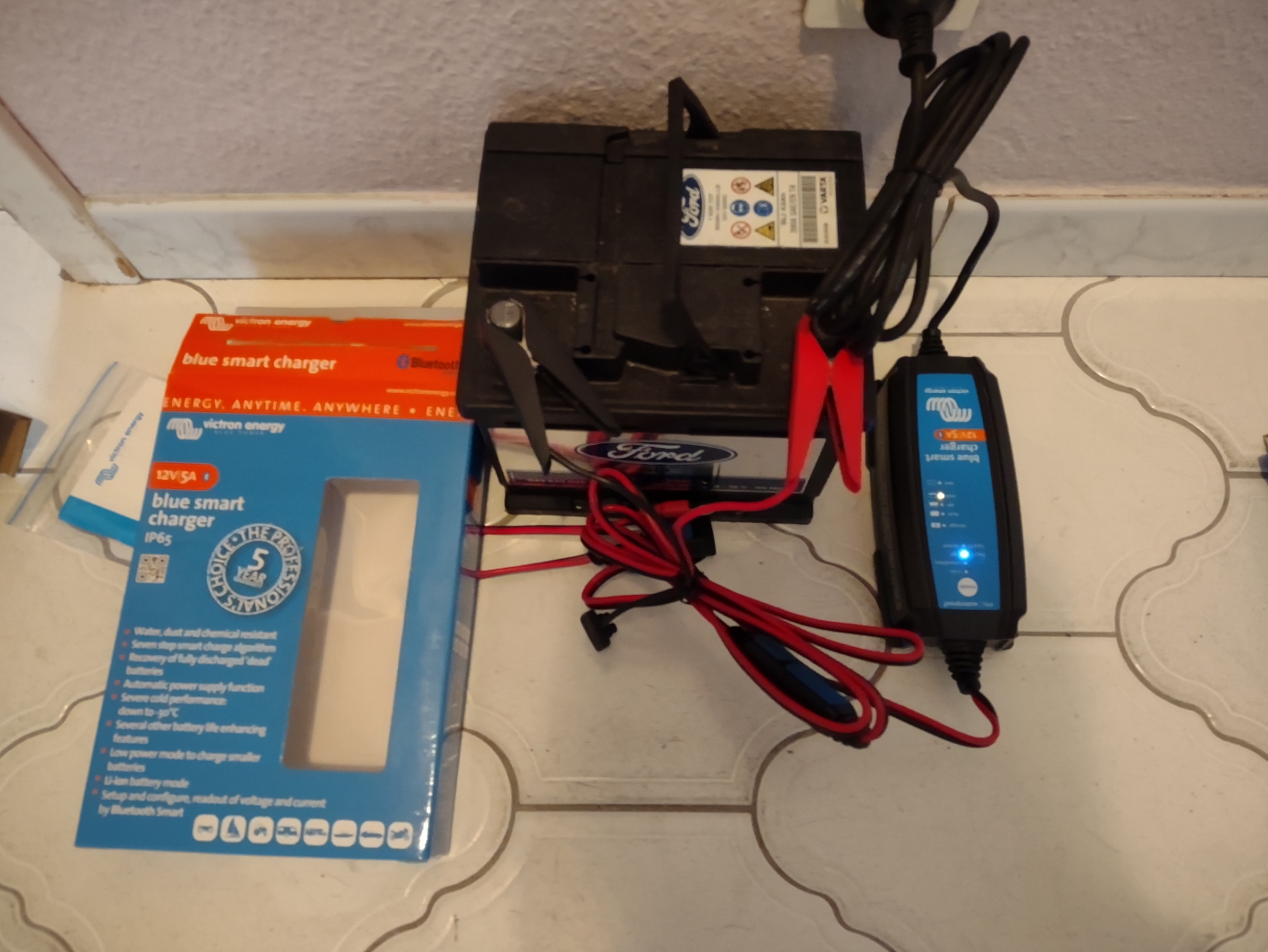

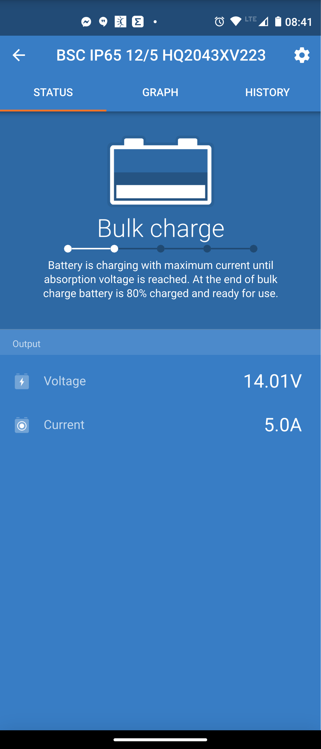

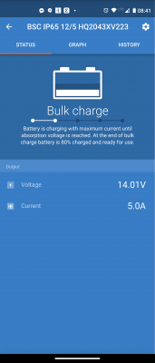

Re: Akumulator

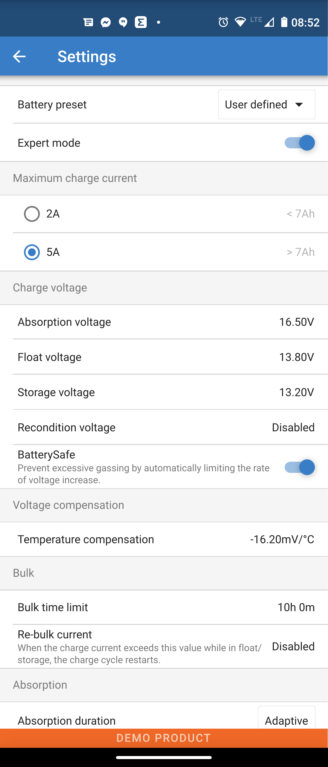

Dziś odebrałem przesyłkę z czymś czego nie chciałem kupić. Chciałem Noco genius 5 ale sprzedawca go nie miał i przez tydzien by mi nie wysłał to zaproponował Victron Blue Smart 5A. Najpierw się nie zgodziłem bo nie wiedziałem o co chodzi. Ale jak zajrzałem jakie ma funkcję to długo nie myślałem i zmieniłem zdanie. Mogę sobie ustawić tak jak chce :)
