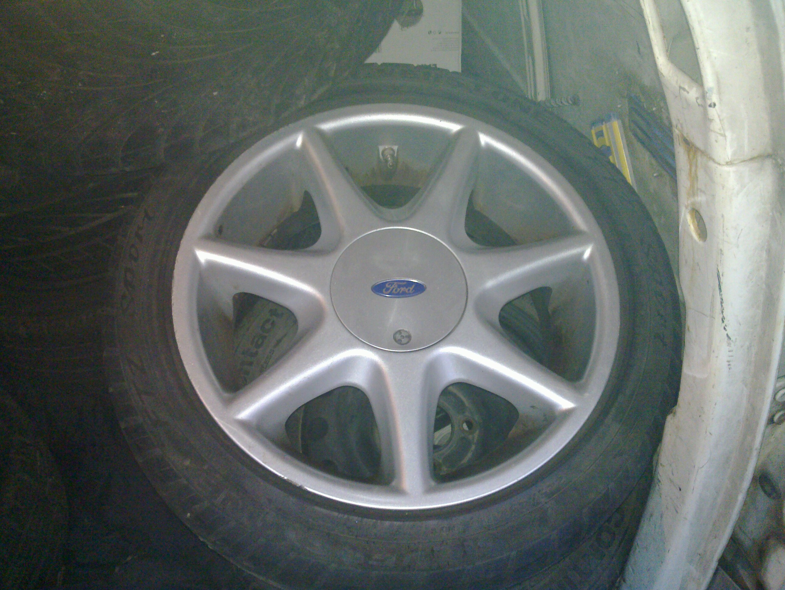

Odebrałem felgi, leżą sobie teraz w drugim pokoju i czekają na cieplejsze dni by wskoczyć na auto :)
