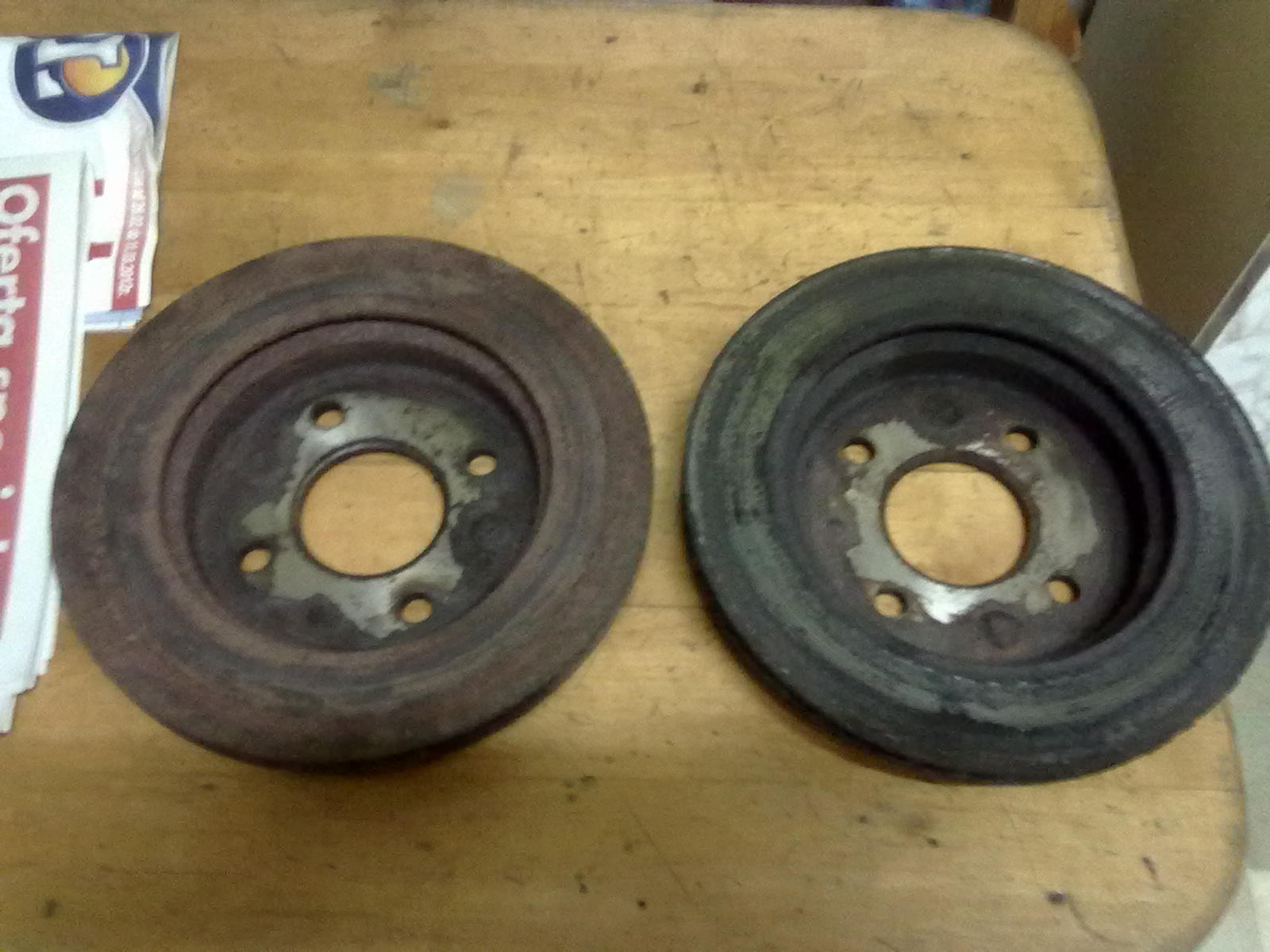

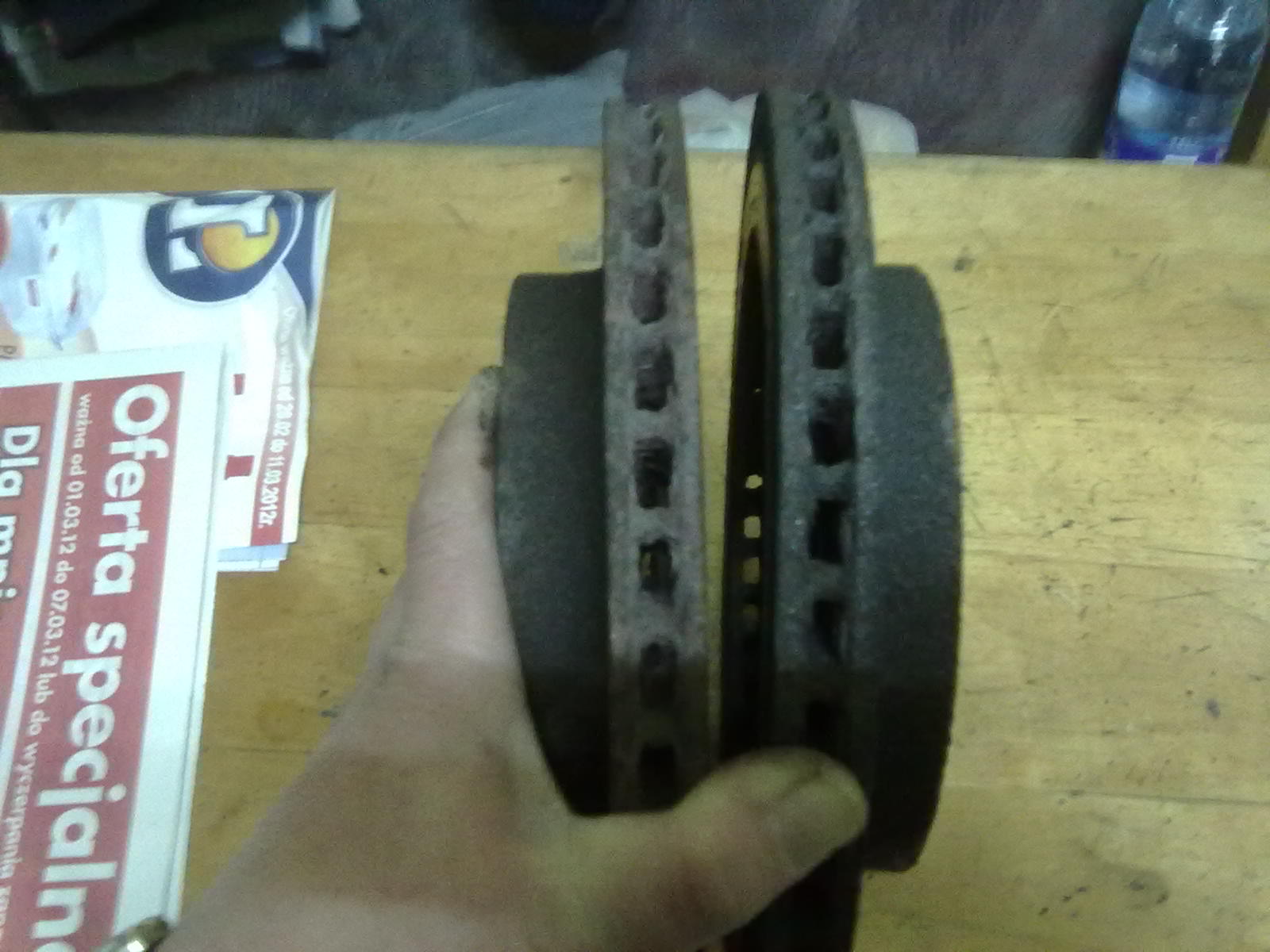

Zatankowałem gazu na full i beny do połowy niech franca ma ;)

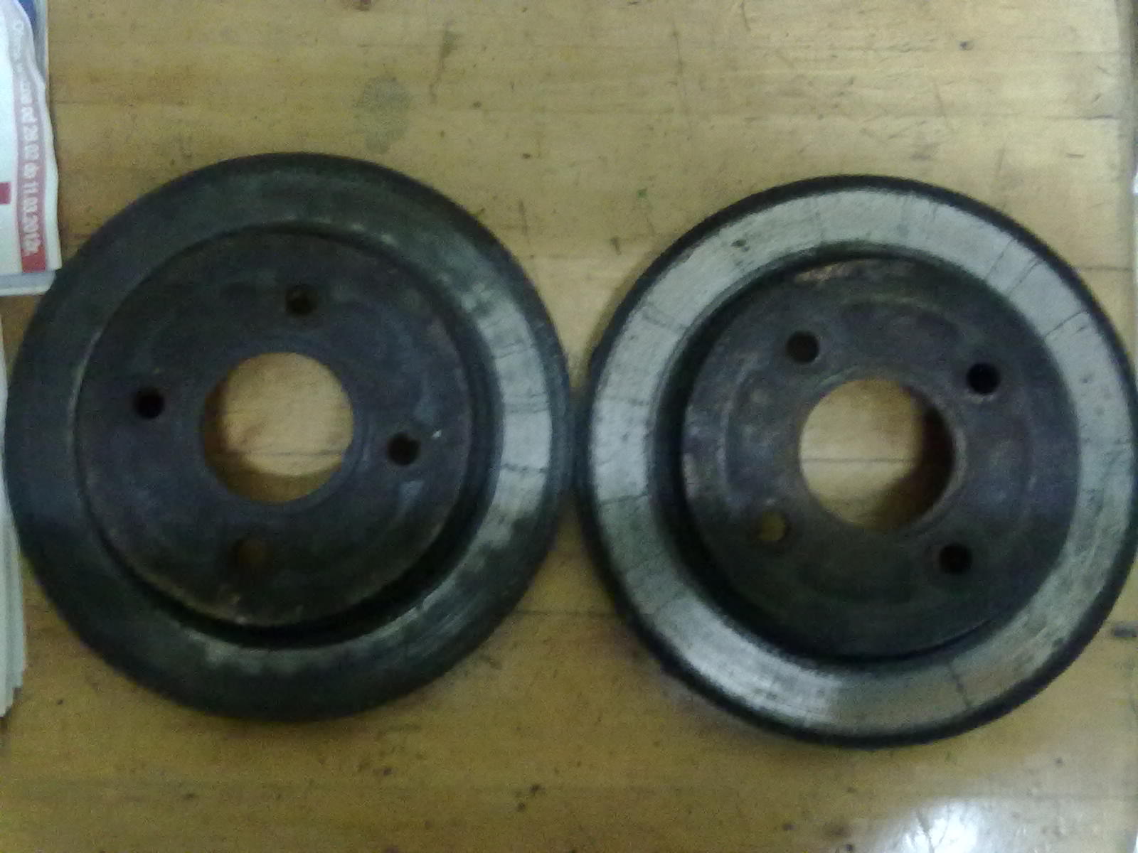

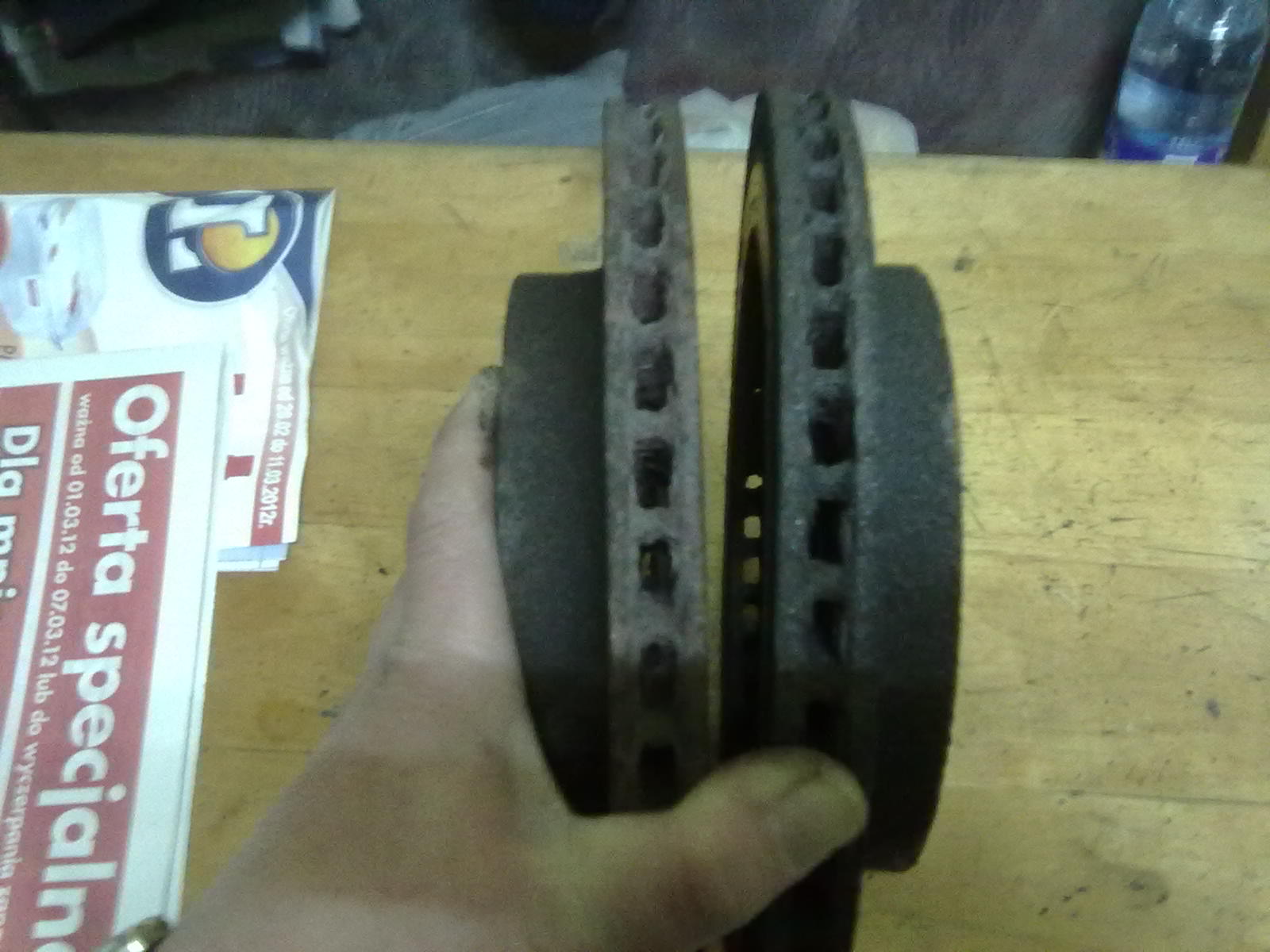

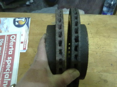

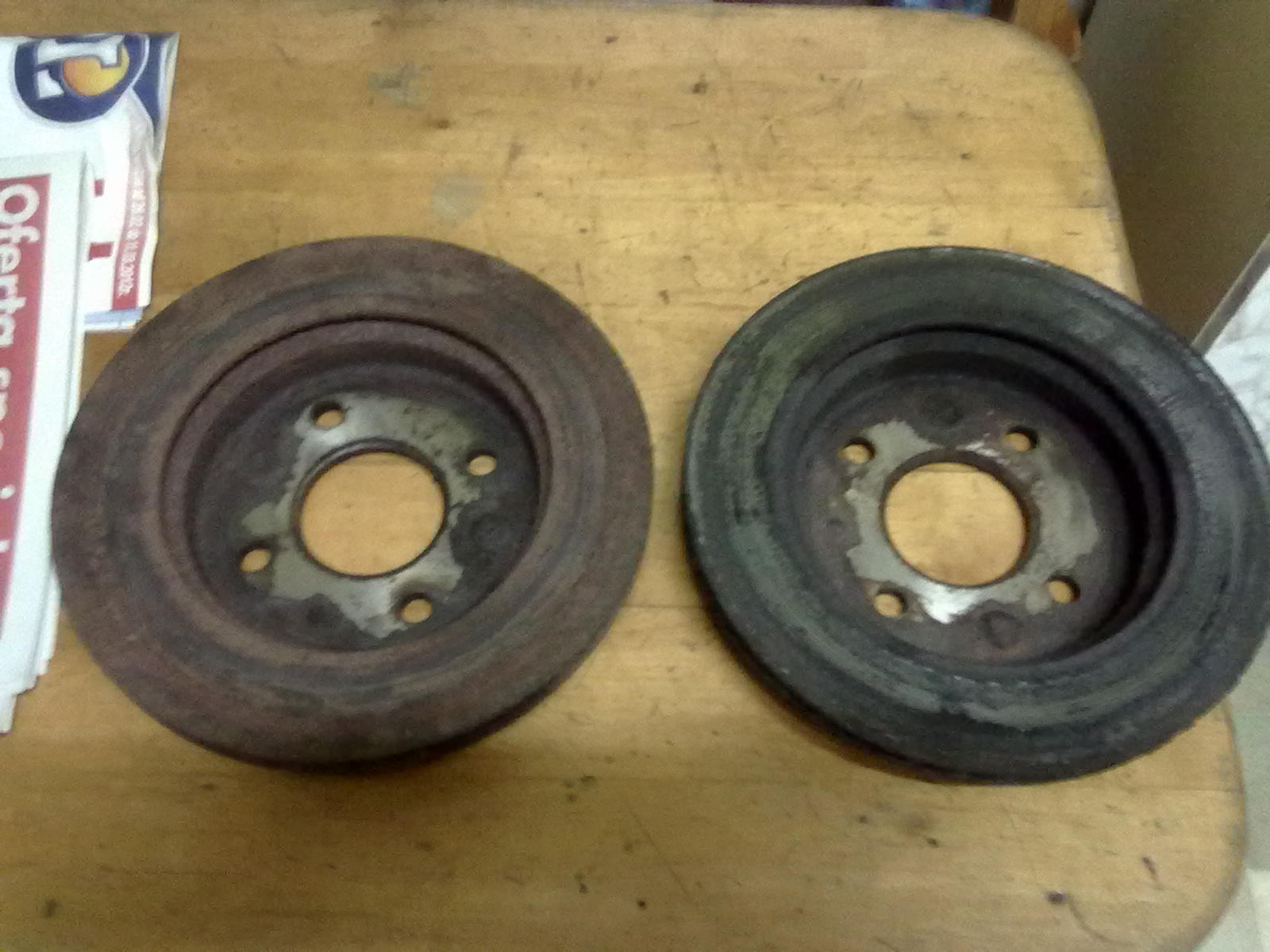

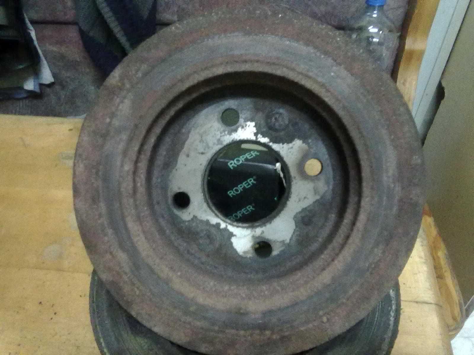

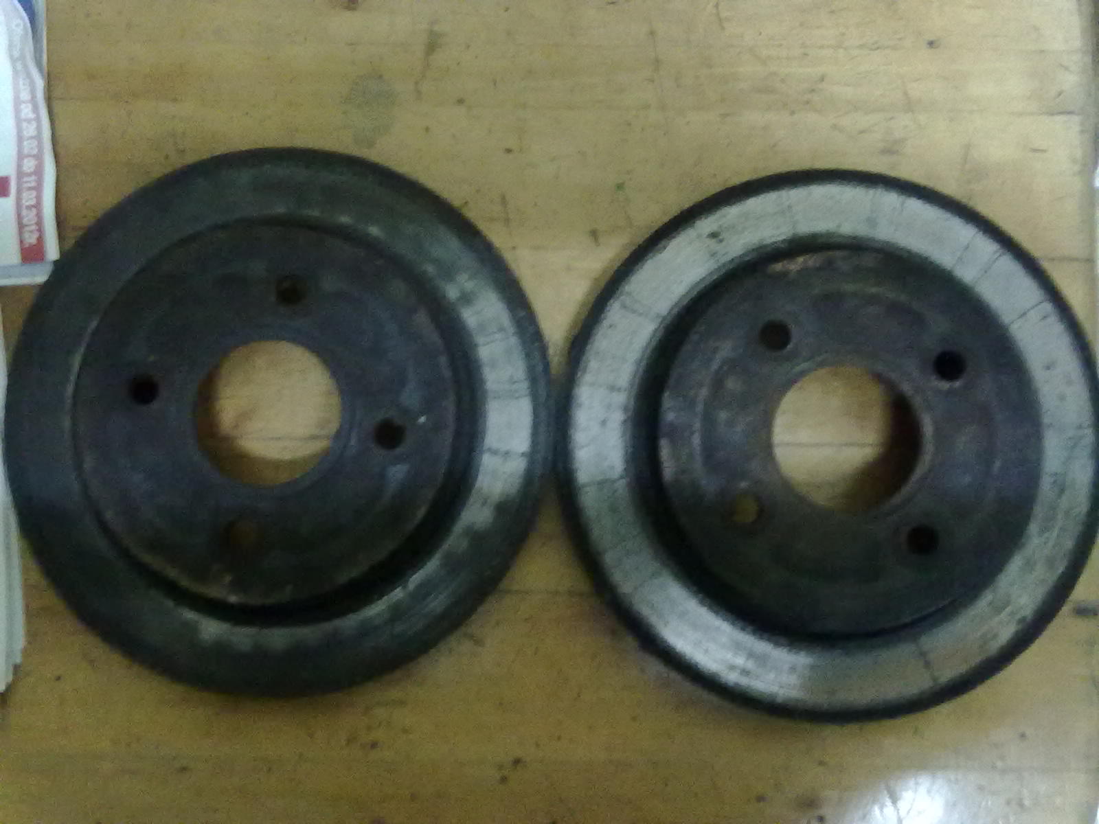

Jamszoł, WieSiu, jak obiecałem oto kilka fotek starych tarcz :razz:
lewa tarcza to ta od tego blaszanego klocuszka.
to ta od blaszanego klocuszka.
Posty: 23813
to jeszcze suwmiarka zmierz ta prawa w najcienszym punkcie :p
WieSiu, mówisz masz,daj mi chwilkę :razz:
Posty: 22201
Takie były u mnie w Mondku jak go kupiłem
Widać "na oko" , że ta jedna to złom - dobrze , że Ci tłoczek z cylinderka nie wylazł
WieSiu, tak więc tak:lewa tam gdzie był klocek bez elementu ciernego-18,48mm
a prawa strona-18,47mm :mrgreen:
