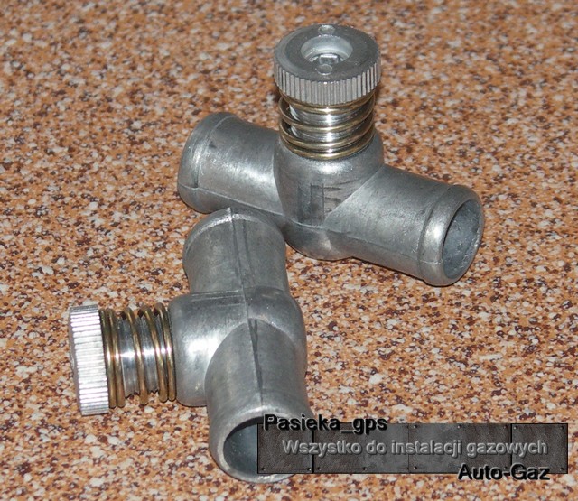

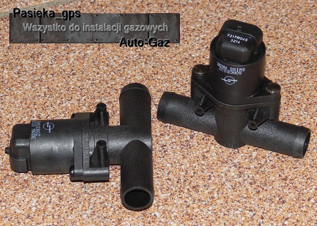

najprostszy sposób: w I gen na wężu gazowym między reduktorem a mixerem jest śruba regulacyjna (register) a w II gen jest tam silniczek krokowy (ustrojstwo z 4 kabelkami :) ) Były też instalacje II gen. mające i krokowiec i register.
register wygląda tak: http://www.pasieka.superhost.pl/images/reg.jpg
silnik krokowy wygląda tak: http://www.pasieka.superhost.pl/images/krok1.jpg
ja mam z silnikczkiem krokowym :cool:

w takim razie mam I generacje, bo ta srubka sni mi sie juz po nocach :P
