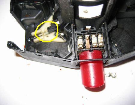

Witam i ja mam kolejny problem z zespolonym :(, przy włączeniu kierunku włączają się długie (standard), po rozebraniu i wyczyszczeniu pojawia się problem podczas składania, albo wyskakuje któraś z rolek albo jak się uda złożyć to dalej migają długie, przeczytałem już chyba wszystko co jest dostępne w sieci na temat zespolonego i już nie mam pojęcia jak to wyeliminować. Czy przyczyną może być złe złożenie albo wyczyszczenie tego g....a już po prostu wariuje jak widzę te piekielne urządzenie. Pomóżcie!!

Na manetce od świateł i kierunkowskazów jest malutki luz i wychodzi na to, że to tego jest wina... Może jakieś sugestie odnośnie tego...

a więc problem pojawia się przy składaniu (zaznaczone na zdjęciu), a właściwie na wkładaniu manetki w to co wychodzi przy kierunku. Ma ktoś może sposób jak to złożyć żeby działało, bo już próbowałem chyba z 15 razy i za każdym razem to samo.

Michael, odnośnie mrugania długimi to odpowiadają za to takie silikonowe gumeczki (w kształcie stożków), jak sie uszkodza czy spadna to zaczyna rzucac dlugimi swiatlami. ja sobie poradzilem przecinajac sciezke od dlugich i zlutowujac ja z mijania. w efekcie przestalo mi mrugac :) efekt uboczny - brak możliwości mrugnięcia długimi poprzez pociągnięcie do siebie dźwigni - ale mnie to bardzo nie przeszkadza bo mozna ja pchnąć od siebie i też się mrugnie długimi :D
co do składania to nie wiem w czym ty masz problem. ja swój przełącznik rozkładałem już (dosłownie!) z 30 razy i nie miałem z tym najmniejszego problemu - samo wskakuje na swoje miejsce

Założyłem tą nieszczęsną "koszulkę" z kabla i dalej nie działa. Czy grubość i długość ma jakieś znaczenie czy jest to obojętne?
Co do składania to po prostu ciężko się składa ale jakoś wchodzi...
ja po paru próbach rozłożenia, poprawie, złożenia się poddałem i przerobiłem przełącznik na wyżej opisany sposób. od przeróbki minęło już grubo ponad pół roku i wszystko działa jak należy :)
