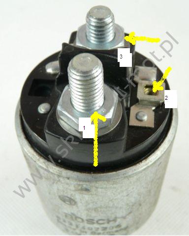

MinisterQ pisze:Śruba którą pokazujesz na zdjęciu to zacisk +12V które zapodaje stacyjka, i ten zacisk zasila właśnie elektromagnes w rozruszniku.
Na zdjęciu rozrusznika - czerwona strzałka pokazuje zacisk przewodu idącego z akumulatora - stale +12 , pod ten sam zacisk dochodzi przewód z alternatora .
Jest to śruba M8 pod klucz 13
I nie jest to zasilanie cewki
acisk przewodów z aku i altka
2. Zacisk - śruba przewodu od stacyjki
3. Zacisk przewodu idącego na szczotki rozrusznika

Elaktromagnes ze zdjęcia nie jest od Esa - to dałem jako poglądowe zdjęcie
