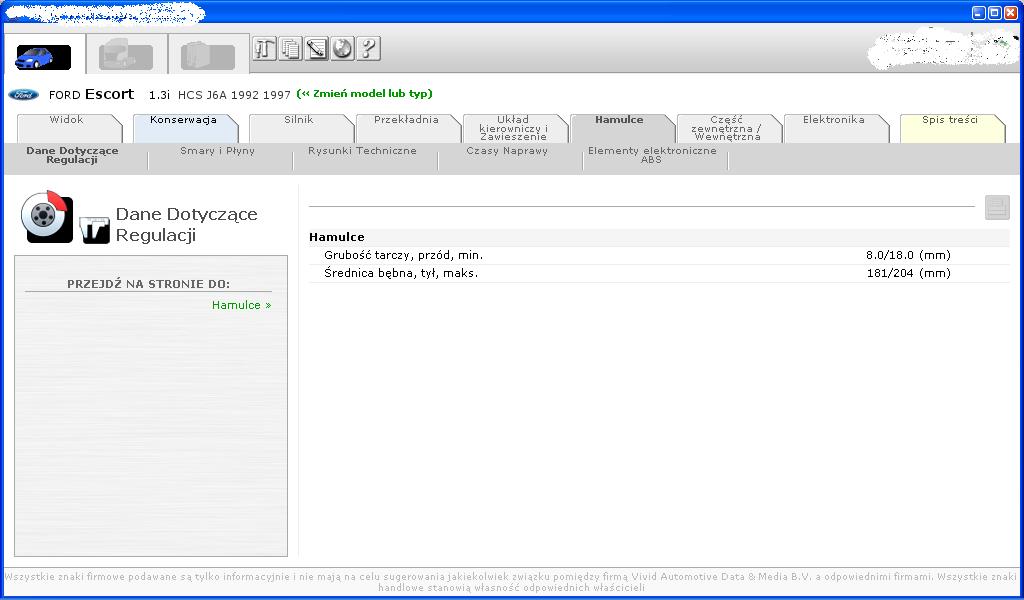

robertford pisze:Jeżeli z bębnami to jakie do mojego chodzi mi o wymiary?
Tarcze i klocki z Allegro
- robertford
- Posty: 1894
- Lokalizacja: Szczecin
- Posty: 22201
Niestety , ale musisz to sprawdzić organoleptycznie
Czyli zdemontować bęben i go zmierzyć od środka
Ten wymiar - Max to wymiar wewnętrzny
Jeśli jest w granicach - to musisz jeszcze dodać ok 1mm na przetoczenie - czyli 2 mm po całości , bo 1 mm na stronę daje 2mm na całości .
