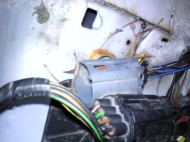

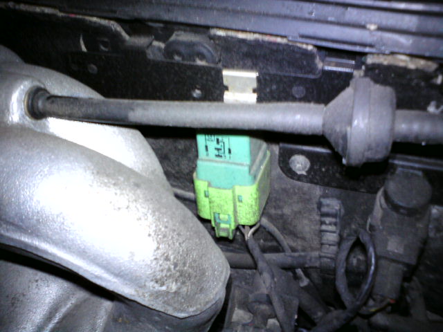

no wiec tak, zrobilem zdjecie jedynego przekaźnika jaki znajduje sie w okolicy akumulatora (dokladnie ten kolo kolektora) zdjecie 2 oraz mam pytanie dotyczace jednej wtyczki znajdujacej sie po przeciwnej stronie aku blisko silnika wycieraczek pod wiazka kabli zdjecie 1

W końcu - czy sprawdziłeś na krótko czy wentylator się załącza przy odpowiedniej kostce czy narazie wyczerpujesz wszystkie pytania z tego zakresu ?
Następne pytanie - masz wlany świeży płyn , podejrzewam , że pełny stan - czy zagrzałeś od tego czasu silnik , tak żeby na dużym obiegu uzyskać u góry chłodnicy temperaturę 91-93 stopnie ?
Przy temperaturach jakie teraz mamy na dworze , sądzę , że nie dogrzałeś .
Stary , zaszlamiony płyn , jaki miałeś w silniku , może nie przewodził tak dobrze temperatury i silnik dogrzewał się szybciej i do wyższych temperatur plus dodatkowo na dworze było cieplej.
teraz na dworze jest zimniej i masz nowy płyn , który szybciej oddaje temp z silnika na zewnątrz.
Ps. po edycji
- możliwe , że masz wszystko OK tylko kolega dobrał się nie do tego czujnika.
A przekaźnik może poprzedni właściciel przeniusł gdzie indziej - idź po kablach od wentylatora a trafisz na niego.
ale najpierw dogrzej silnik - zasłoś chłodnice jakimś kartonem to go dogrzejesz.
