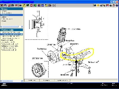

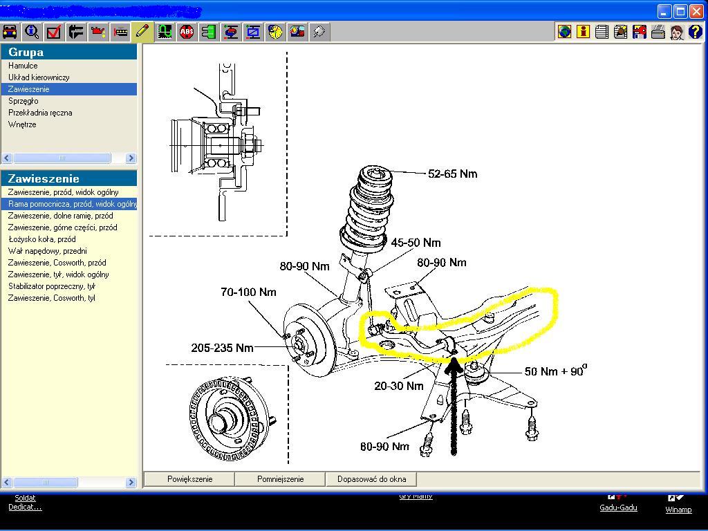

Popatrz na łącznik drążka reakcyjnego - do niega masz przykręcony drążek reakcyjny lub jak kto woli drążek stabilizujący.
Ten jest przykręcony do wzdłużnicy w dwóch punktach poprzez gumy.
Jak ściągniesz koło to dojdziesz do tych gum bezproblemowo.
Będziesz potrzebował tylko klucz oczkowy płaski 10 i jakiś dobry wkrętak płaski do wydłubania gumy no i jakąś godzinę czasu wolnego + chęci.
