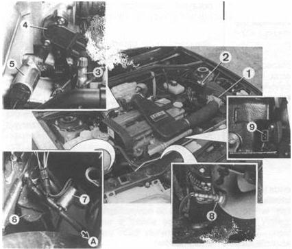

Nie ma regulatora :shock: może lepiej pokaże ci jak wygląda...i gdzie go szukać :mrgreen:
to ta piąteczka na scanie
1-przepływomierz powietrza, 2-złącze korektora liczby oktanowej, 3-złącze do pomiaru ciśnienia paliwa, 4-czujnik położenia przepustnicy, 5-regulator prędkości obrotowej biegu jałowego, 6 -pochłaniacz par paliwa, 7-elektrozawór pochłaniacza, 8-sonda
<br />lambd
lambd

ja wiem jak wygląda silniczek i gdzie powinien być ale go nie ma w moim samochodzie. kupiłem forda w październiku i silniczka nie było. z tego co wyczytałem na forum to dlatego nie mam ssania bo nie mam silniczka. dobrze mówie?

niemożliwe musi być krokowiec

krzysiekMk7, A czy twój Escort ma może plastikowy kolektor dolotowy :?: Z Twojego opisu wynika ze autko jest z 95r wiec powinien miec metalowy kolektor i KROKOWIEC powinien byc na wierzchu ,Ale moze ktoś cos kiedys grzebał z silnikiem i Jezeli masz kolektor dolotowy PLASTIKOWY to KROKOWCA prawie nie widac jest zupełnie w innym miejscu i żeby sie do niego dobrac trzeba wejsc pod auto i wyciagac go od spodu ;)
krzysiekMk7
Post autor: krzysiekMk7 »
Podejrzewam że ktoś grzebał bo przewód z wtyczką który podłącza się do krokowca jest w tym miejscu gdzie powinien być silniczek i sobie wisi niepodłączony.
Nowy z ustawianiem na komputzerze będzie mnie kosztował 150 złotych więc nie będe więcej dumał dlaczego nie ma ssania tylko poprostu go kupie.
