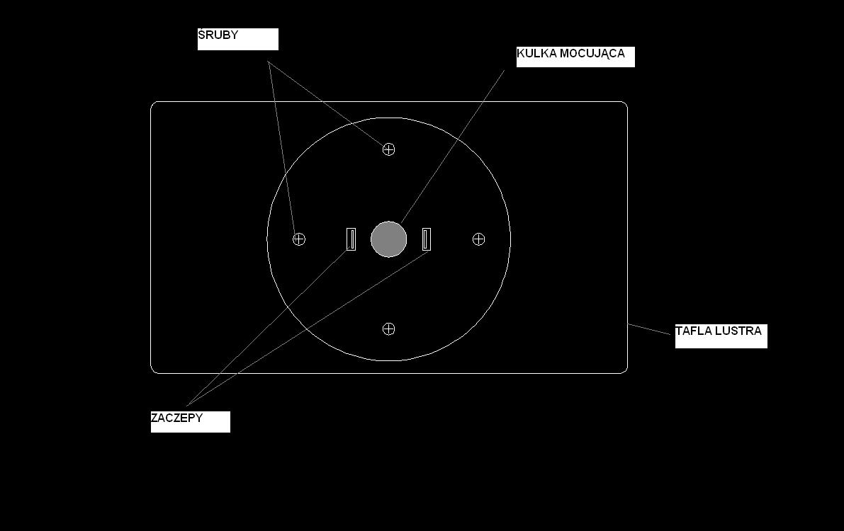

1) Wyjąć lusterko (razem z plastikową oprawką) z obudowy lusterka.
Na początku dobrze jest zaznajomić się w których miejscach mocowana jest ramka (wraz z tafla lustra) w obudowie. Poniżej mały rysuneczek... (mialo byc zdjęcie, ale jak pisałem wyżej nie moge go zamieścić:() Postaram sie więc szybciutko opisać. W środku znajduje się kulka na którą wciskana jest plastikowa oprawka (z taflą lustra). Może też znajdować się tam taka metalowa zawleczka, która może utrudnić sprawę ściągnięcia lusterka. Po obu stronach kulki (tzn bliżej auta i na zewnątrz auta) znajdują się plastikowe zaczepy (z którymi raczej nie powinno być problemu). Ostatnią przeszkodzą jest mechanizm regulacji od wnętrza samochodu (to również nie powinno stanowić problemu). Przy demontowaniu lusterka polecam przechylać ramkę (z taflą) to w dól to w górę. Można sobie troche ułatwić prace poprzez maksymalne wychylenie lusterka do przodu (dól idzie w gląb obudowy i odsłania się nam górna część). W tym miejscu poluzowujemy górna śrubkę, dzięki czemu zyskamy większą wygodę w wyciągnięciu ramki. Polecam to robić palcami (nie śrubokrętami ani niczym innym co uniemożliwia kontrolowanie siły nacisku). Gdy już ramka zeskoczy z plastikowej kulki reszta nie będzie stanowiła problemu. Wspomnialem wcześniej o zawleczce (metalowej). Gdy odkręcimy górna śrubke, powinno nam się udać zdjąć (cieniutkim śrubokrętem) tą zawleczkę.
Podsumowując ten fragment, zdejmowanie ramki nie należy do czynności łatwych, ale jest możliwe bez uszkodzenia lusterka.
