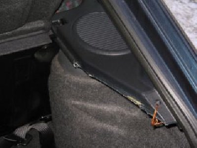

w HB powinny byc jeszcze takie gumy ktore po zamknieciu klapy bagaznika. w polce masz nawet dziury do mocowania tych gum. slyszalem ze tez daje to duzo tzn powoduje to ze polka jest w sztywna i nie lata na nierownosciach drogi
wiem tez ze te gumy ciezko zdobyc - raczej larytas ;)

ja mialem takie gumy wszedzie, caly komplet oryginalny, a polka i tak latala :(

Ja też mam kompletną półkę, a ona i tak lata i póka, jak napisał WieSiu. Też zastanawiałem się nad tym co z nią zrobić i stwierdziłem, że moja jest już wiekowa, wszystko się poprostu powyrabiało ze starości i trzeba z tym żyć. Jak mnie najdzie ochota to może na wiosnę coś z tym spróbuję zrobić.

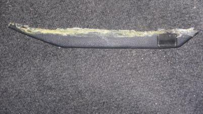

Panowie a może coś na to poradzicie próbowałem to pokleić ale z miernym skutkiem , nie musi to być jakieś extra rozwiązanie byle tylko półka po zamknięciu klapy utrzymywała się na równi w poziomie

jak masz tak pekniete to radzilbym poszykac gdziec na szrocie takich samych i wymienic nie jest to duzy koszt a na klej nie ma co liczyc bo moze puscisc kiedy chce

Albo oczyscic z kleju odkrecic ten caly element i oddac do spawania plastikow, myślę że koszt powinień zamknąć się w 10zł.

spawanie plastikow nie jest takie tanie a to mozesz pospawac sam ale samo spawanie nie wystarczy jak ktos rozbieral filt oleju to wsrodku jest taka blaszka z dziurkami trzeba ja wtopic w jedna i 2 czesc tak by je razem usztywnic zrobic to mozna przy pomocy lutownicy i opalarki

moja półka też podskakiwała i też miałem tylko otworki i nic więcej; kupiłem od poloneza takie małe bałwanki (odbojniki) od przedniej klapy (guma jest sprytnie ponacinana i łatwo się wkręca i reguluje) i teraz klapa trzyma półkę :grin:
