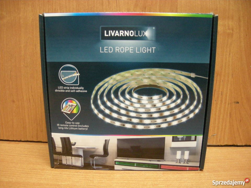

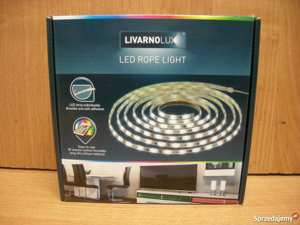

Czy taką taśmę led z Lidla można skrócić i nie będzie problemów ? Sprawa kolejna to czy mogę ja przeciąć i między taśmami przylutować przewody?
Potrzebuje dwa kawałki taśmy ale miedzy nimi musi być ok 50cm przerwy.

możesz przeciąć nawet na kilka części - pamiętaj tylko , ze diody świecą po 3 szt
Na taśmie powinno być zaznaczone gdzie można ciąć
Poza tym - można dokupić specjalne zaciski do taśm , żeby nie lutować - bo lutowanie jest z deczka trudnawe

Czyli tymi zaciskami można dosztukować przewód?

tak możesz - są też kontowe
