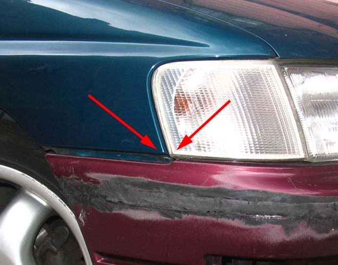

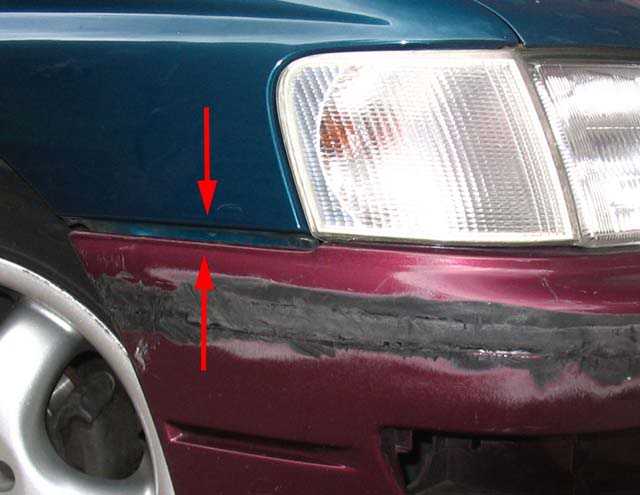

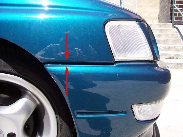

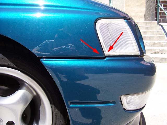

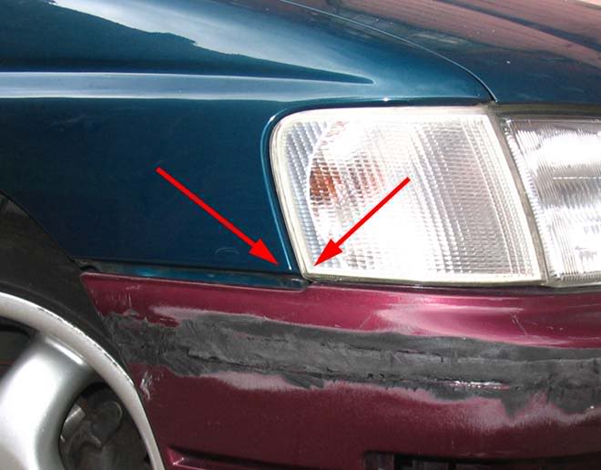

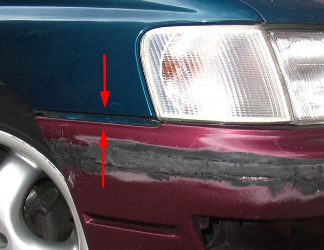

Porównaj
Obrazek Obrazek
W MK6 masz osobno reflektor - osobno migacz
W MK7 masz razem - reflektor zespolony
Pas będzie inaczej wytłoczony w miejscu gdzie jest lapa - to samo z błotnikiem
A jak błotnik inny to i nadkole pewnie też
Dobrze by było , gdybyś miał obok siebie oba wozy i dokładnie porównał - po otworzeniu maski
Przy MK6 maske masz razem z grilem a w 7 osobno
Zderzak inny

Dzisiaj wyczytałem, że przy zakładaniu zderzaka RS lampy też powinny być inne. Te od RS są troszkę niższe niż orginalne i przy zwykłych lampach jest szpara na bokach. Jakieś podpowiedzi?
