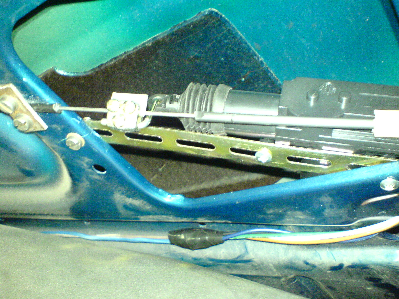

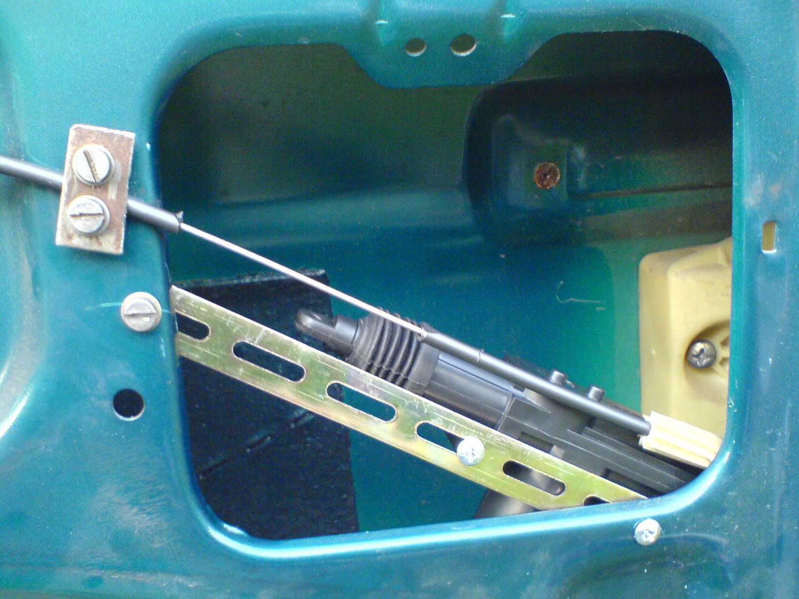

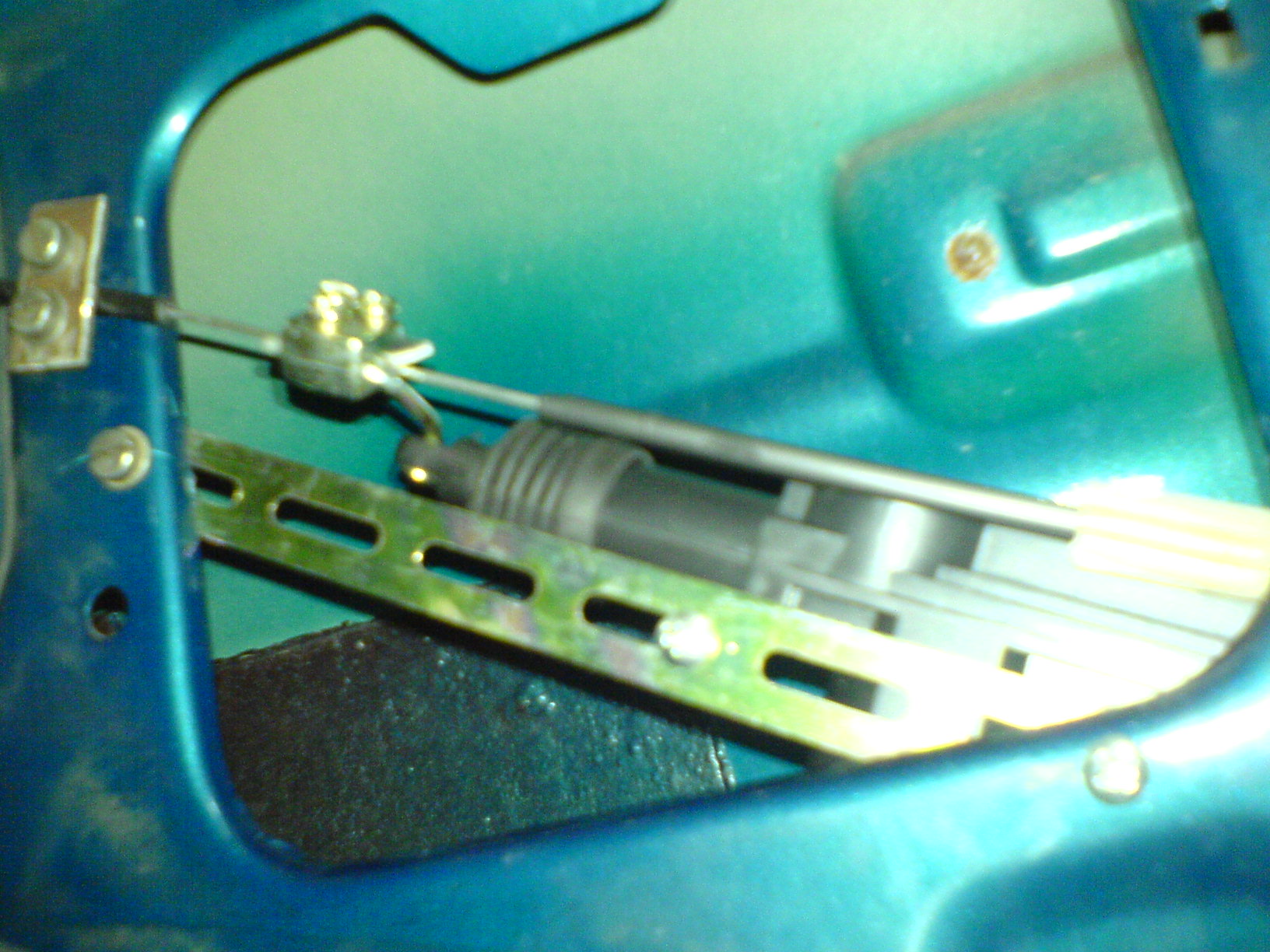

świetny sposob montarzu, zrobilem tak samo i jast oki. pancerz linki jest dosc twardy i nie zgina sie nawet jak mocniej go docisniemy blaszka. ponizej foto jak ja to zrobilem.silownik z ruchomo główka.na zdjeciu nie ma jeszcze mocowania główki do linki.jutro zrobie to tez wrzuce.

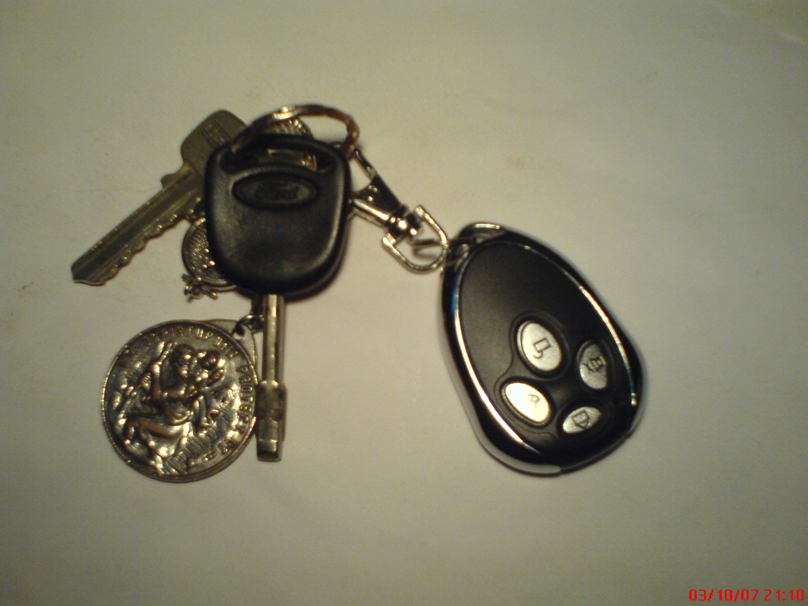

funkcjonalosc alarmu ciekawa, ale...
jak na moje (kwestia gustu) te piloty wygladaja conajmniej tandetnie
chyba ze ktos lubi blyszczec na kilometr swiecidelkami i blyskotkami.
jest tam w instrukcji cosa o tym dodatkowym przycisku? mozna go "zlikwidowac?" czy musi byc podpiety?

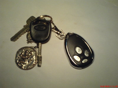

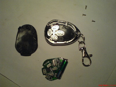

piloty sa ok ladnie wygladaja i sa solidne(metalowa obodowa)patrz foto.

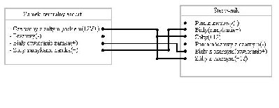

Kolo lewej nogi kierowcy, pod tym plastikiem zboku, ida dwie wiazki, wybieramy ta z przewadami od centraklnego,podlaczamy jak na foto,w mk7 te kolorki sa inne(chyba):
- Pomarańczowy z niebieskim paskiem (12v+)
- Brązowy masa (-)
- Biały z fioletowym paskiem otwieranie zamka (+)
- Żółty z czarnym paskiem zamykanie zamka (+)
oczywiscie kabelkow nie przecinamy tylko wlutowywujemy sie w nie
na foto kolory w sterowniku sa tylko przykladowe,ale na zalaczonych instrukcjach do alarmow latwo je znalesc.
- Brązowy masa (-)
