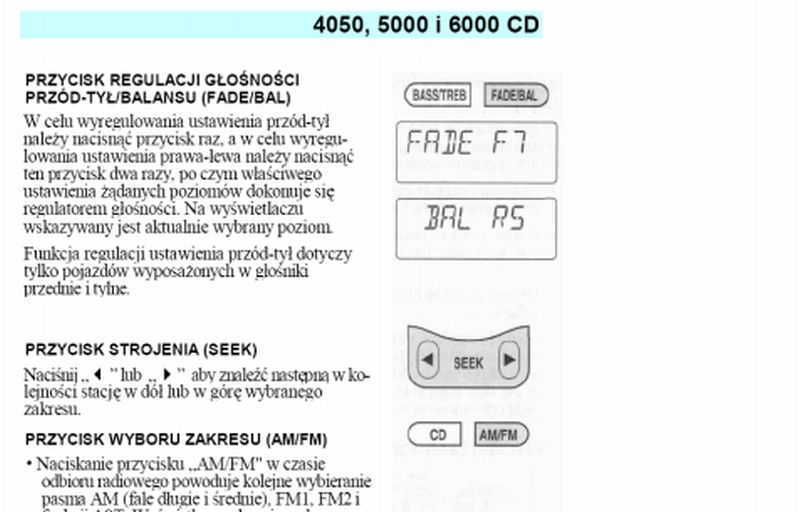

czy ktos mi w koncu pomoze. mam problem z radiem 5000 z regulacja glosnosci wachadlowym. gdy naciskam przycisk fade/bal wyswietla tylko bal a nie ma fade. chcem wyregulowac głosnosc glosnikow przod/tyl. tylne glosniki chodza bardzo cicho nawet mozna powiedziec ze wcale nie chodza pomozcie mam escorta combi 98 diesel glosniki na slupkach

Posty: 14786
padas13, no przecież kable od głośników muszą być podpięte do radia, wyjmij radio i zobacz czy ktoś nie zmostkował tylnych głośników z przednimi i nie podpiął do wyjść pod przednie głośniki
A robisz tak jak w instrukcji?

padas13
Post autor: padas13 »
robie tak jak w instrukcji i gówno

ale ja mam regulacje przod tyl tylko nie dizala fade
