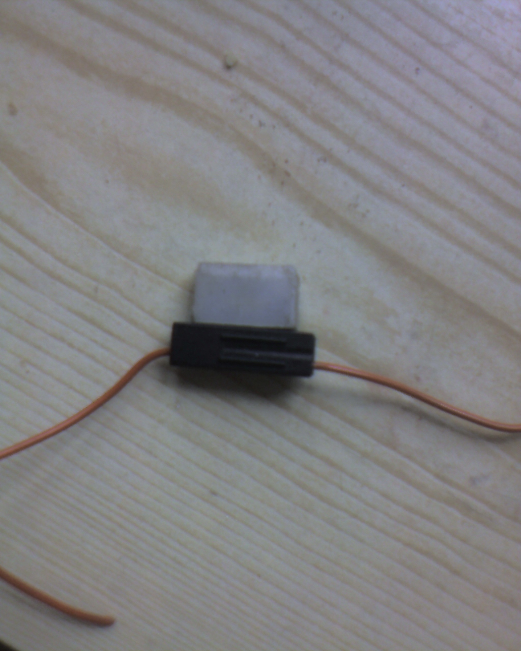

Na zasilanie wystarczy dać coś takiego :
Z linku który podałeś wynika , że wzmak ma 400 W czyli przeliczając wg. wzoru - U=I*R wynika , że potrzebny jest bezpiecznik ok 33,333A czyli 35 A. Czyli W:V=A
Kup sobie na zasilanie takie coś :

Jeśli dobrze rozumiem to ty Mn1s1ek wogóle nie przewidziałeś ciągnięcia grubych prądowych kabli od akusia do wzmaka a to szkolny błąd. Instalacja ma wyglądać tak:
-grube kable zasilające od akumulatora (minus bezpośrednio do wzmaka a na plusie taki bezpiecznik w takiej oprawie jak w linku który zapodał Yanek)
