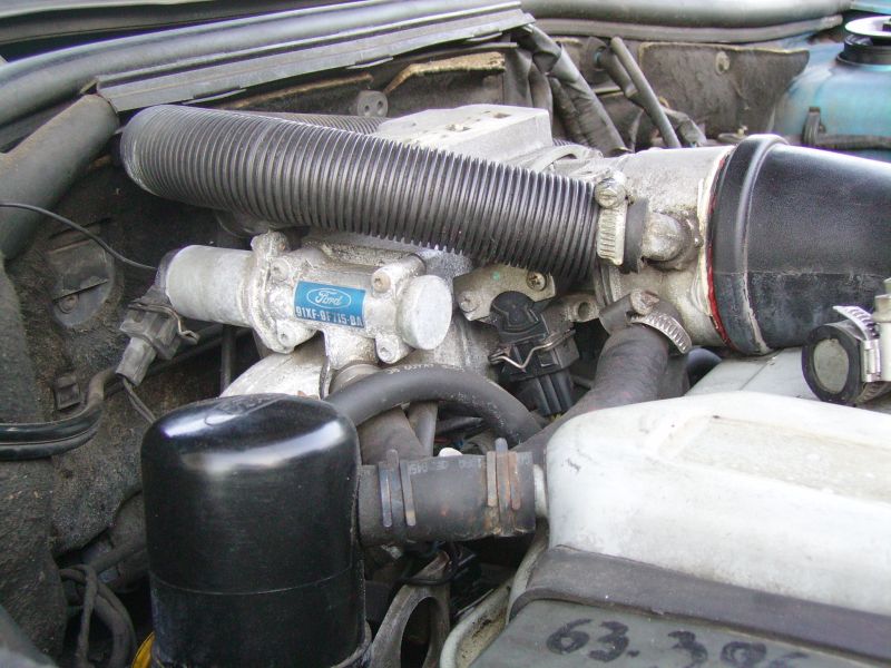

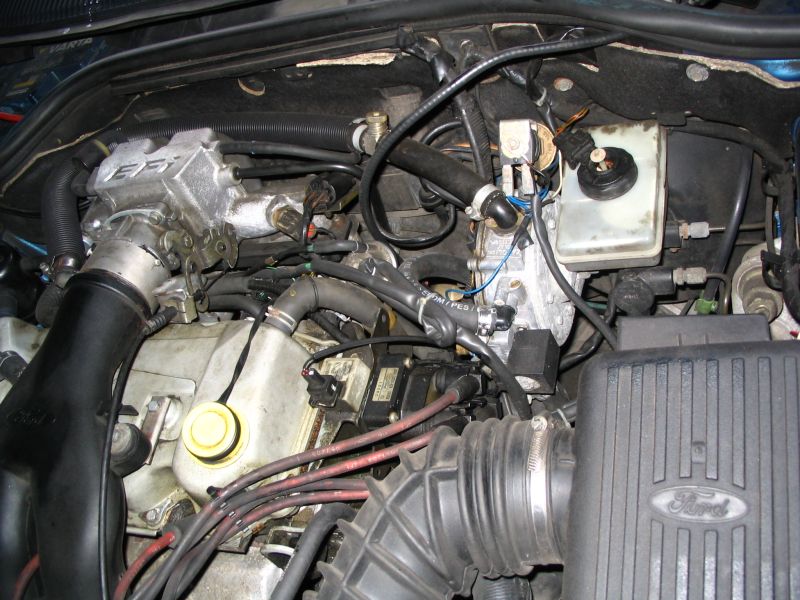

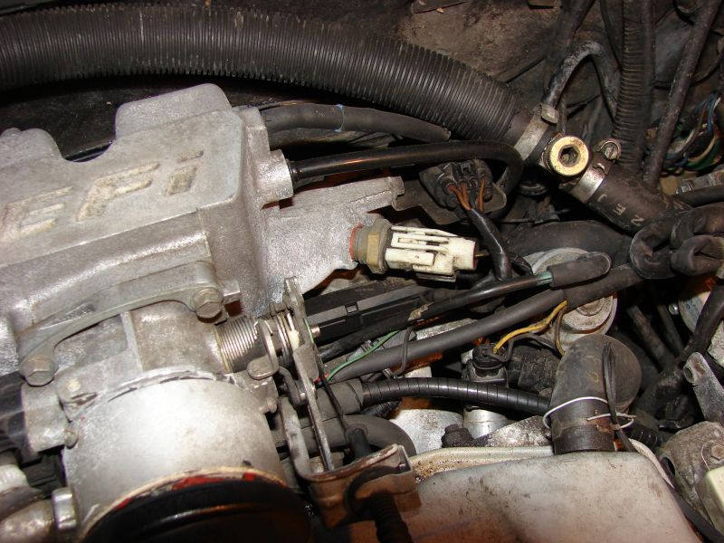

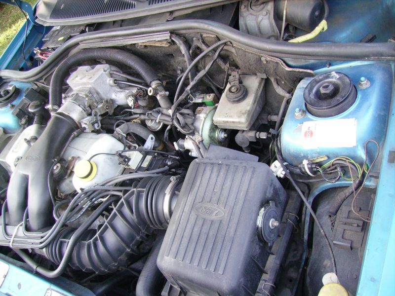

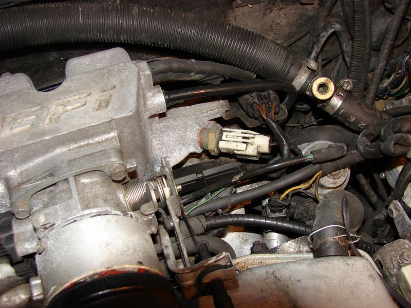

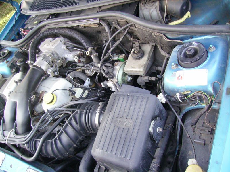

Dam parę fotek mojego silnika, to może zobaczysz gdzie co idzie
BaNaN
Post autor: BaNaN »
dzieki wielkie za fotki, mam podlączone tak samo- widze ze tez masz zwykly register na gazie....jak ci chodzi na gazie? ile spala? silnik mam identyczny ale nie mam tej białej kostki z wtykiem do góry zaraz nad cewką (miedzy cewką a wlewem oleju) co to moze byc? jest w tym silniku wogóle przepływomierz?? bo ja nie umie zlokalizować....dziś po tescie wyskoczyly błędy 11,11,27,28,42....ale jeszcze nie robilem resetu......a po kodzie 60 silnik mi zgasł....tak ma byc?:)
Posty: 14766
nasze autka nie mają przepływomierza tylko MAP sensor (i to jest ich plus przy LPG). Ta biała kostka nad cewką to jakiś rodzaj filtru przeciwzakłóceniowego - kondensator chyba, była o tym mowa na forum. kod 11 to brak usterek,27-zbyt wysoki sygnał MAP sensora, 28 - czujnik tlenu, 42-przepływomierz ( :mrgreen: ) zrób reset i sprawdź jeszcze raz. kilka kodów może być powodowanych jedną usterką
