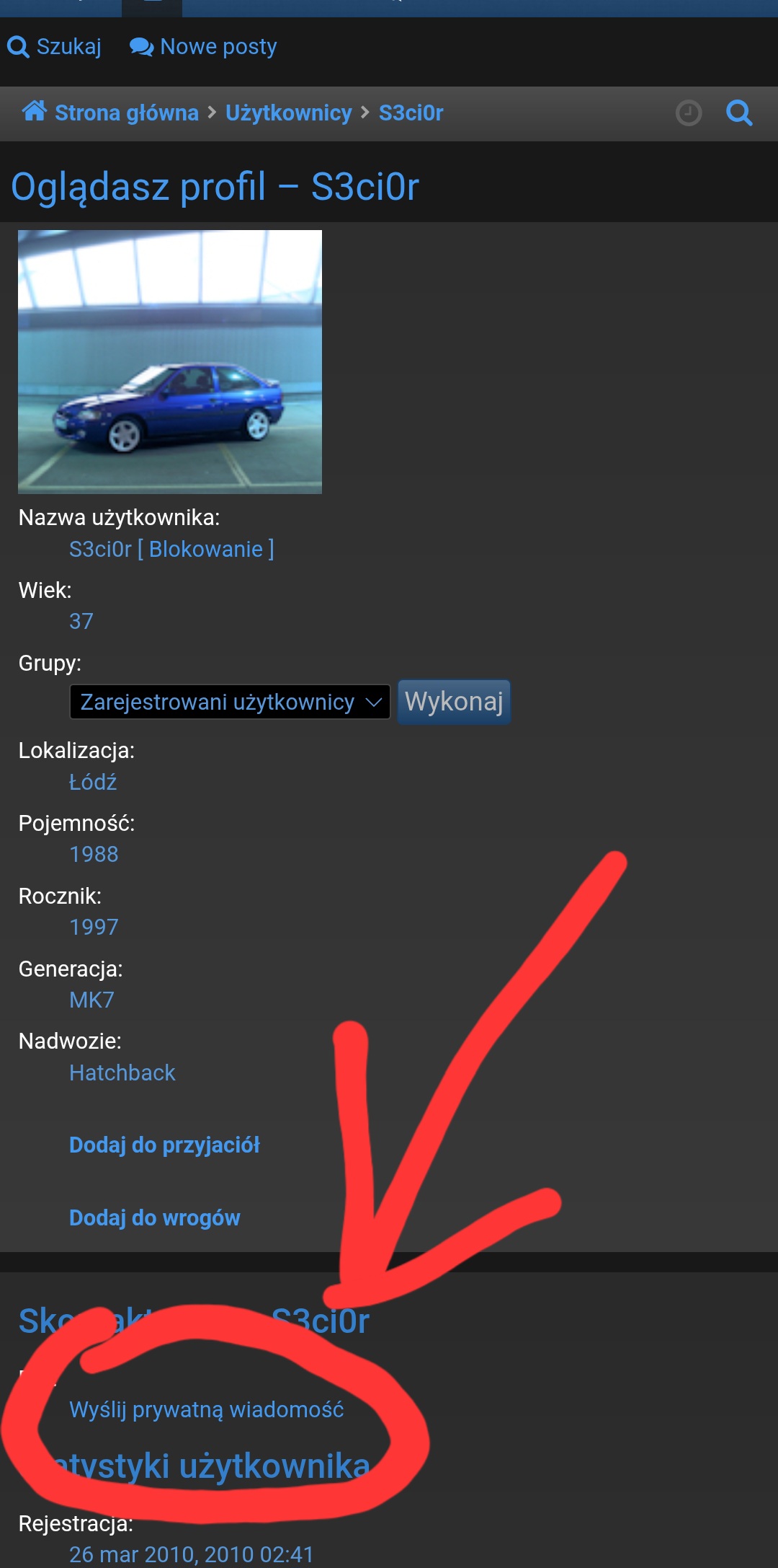

Na samym dole strony głównej po prawej stronie kliknij "uzytkownicy" i tam wyszukaj S3cior, kliknij w nick i pokae się jego panel i tam wyślij wiadomość

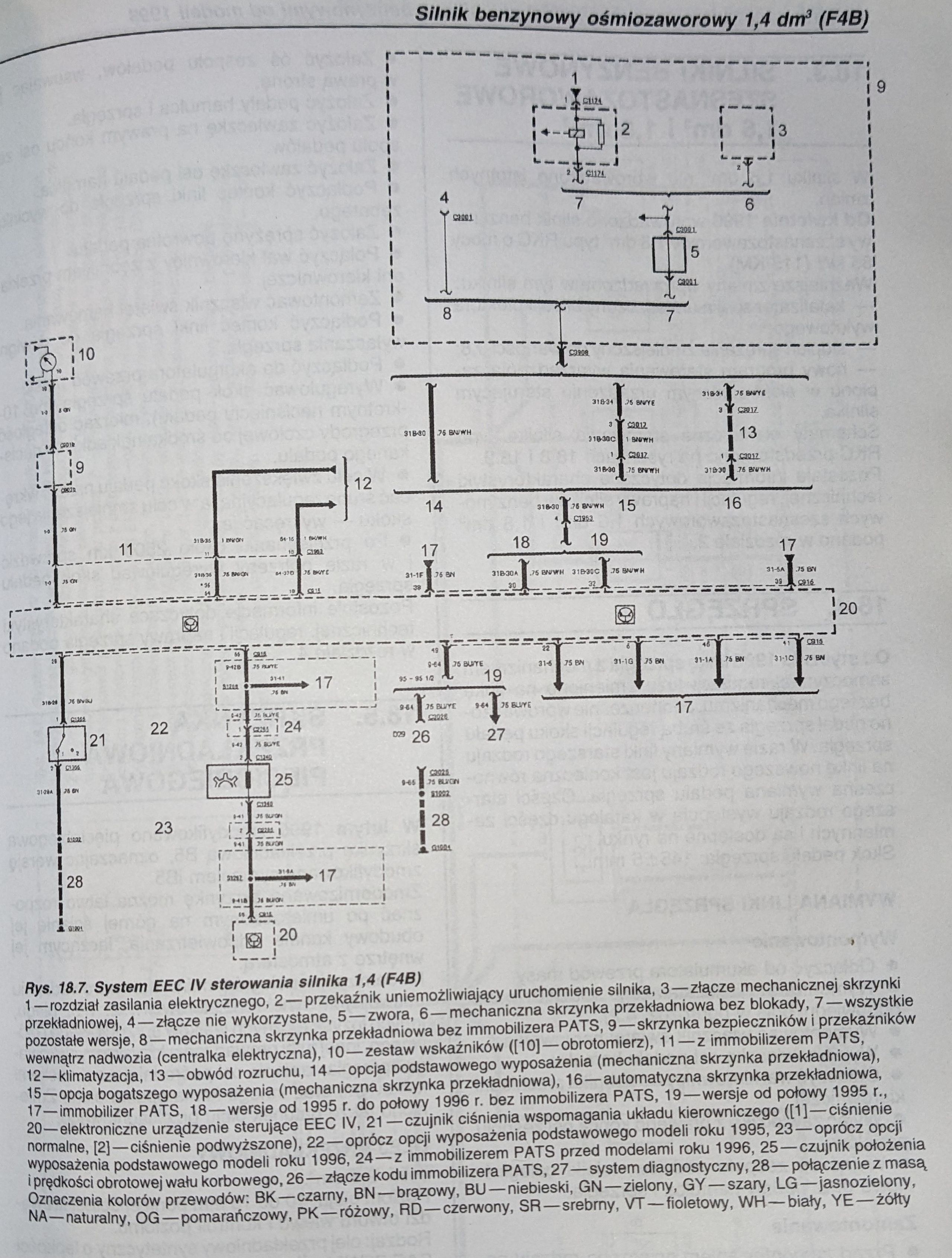

A poniżej już dla escorta z najbardziej popularnego źródła czyli WKŁ
Oczywiście sam moduł nie jest tu widoczny. ale powiązen piny juz tak.
