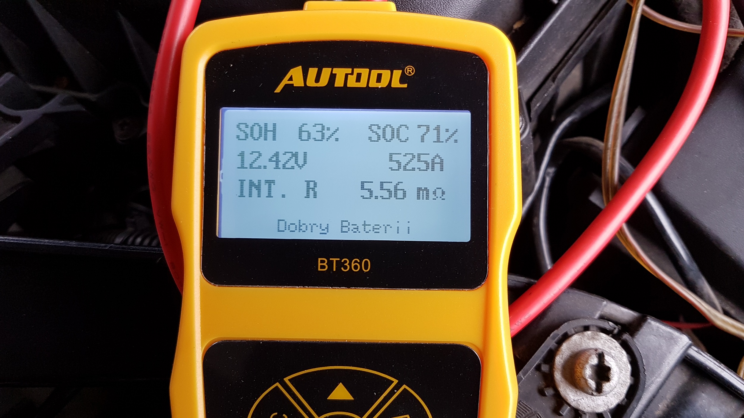

zobaczymy jak mój jutro pokaże na twoim testerze

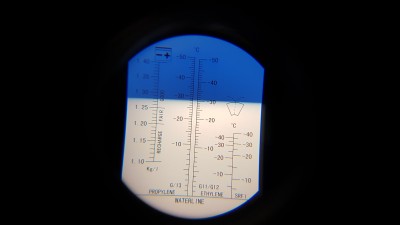

Odratowałem jeden akumulator Mateusza
Po 2 dniach ładowania StefPolem dobiło elektrolit do 1,28
Teraz niech se postoi parę dni i zobaczymy w jakiej formie jest aku

mi dzisiaj krisu sprawdził aku, wyszło 100% pojemności i 98% naładowania

Re: czy ładowanie aku na dużej trasie przywróci mu pełną sprawność?
ale ten na wozie już kwiczy,51%,a pod obciążeniem 10V

- Posty: 22193
10 V to jeszcze nie jest tragedia
Dobrze go doładować i będzie git
Dolna granica gdzie już trzeba ładować to w trakcie rozruchu 9,61 V
Poprzedni pomiar był od razu po odłączeniu prostownika
Po dwóch dniach elektrolit ma gęstość 1,29
Jest gites - jeszcze pożyje
A przed ładowaniem miał 9,15 V i gęstość 1,19
