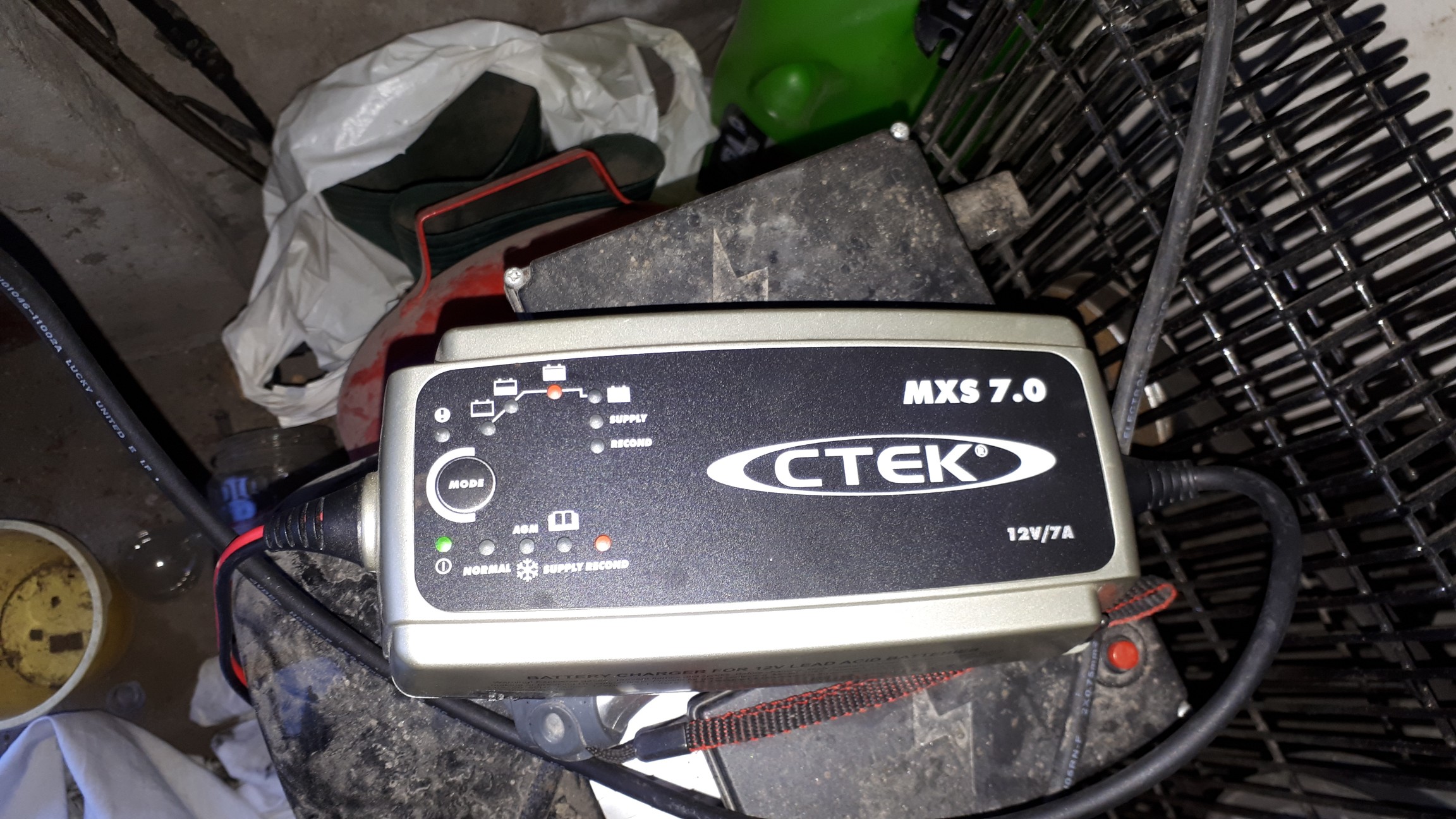

S3ci0r tak - Stefpolem
To jeden z lepszych na naszym rynku a może i najlepszy co ważne - nie jest drogi i brak w nim wodotrysków co przemawia za .Poza tym - genialny kontakt bezpośrednio z producentem
Gdy wysłałem maila z zapytaniem - w ciągu chyba 30 minut dostałem odpowiedź
To jak montowałem przy nim wiatrak - czyli robiłem dziurę w obudowie
Prostownik był na gwarancji i po montażu - nadal ma gwarancję
Producent sie zgodził

Ale w nissanie dalej sprawność tylko 41 %,w piątek go odpinam i do niedzieli niech się ładuje Stefkiem

a nie mogłbyś naładować go przez weekend stefkiem i potem zbadac miernikiem ?
- krisu
- Posty: 544
- Lokalizacja: EP
- Pojemność: 1100
- Rocznik: 2000
- Generacja: MK1
Re: czy ładowanie aku na dużej trasie przywróci mu pełną sprawność?
Ale on jest naładowany

Dzisiaj zeszłem do woza celem sprawdzenia aku,sprawność 93%,naładowanie 98%,zabrałem go na Stefka,zeby doładować,gęstość na pięciu celach 1,27,na jedneh 1,25,podładuje go przez noc,bo auto w końcu do garażu idzie,czekałem 1,5 roku,w końcu zwolniło się miejsce tam gdzie wcześniej miałem esa.
Czerwony aku w piwnicy jak z fabryki,sprawność 100%,naładowanie 98%.
