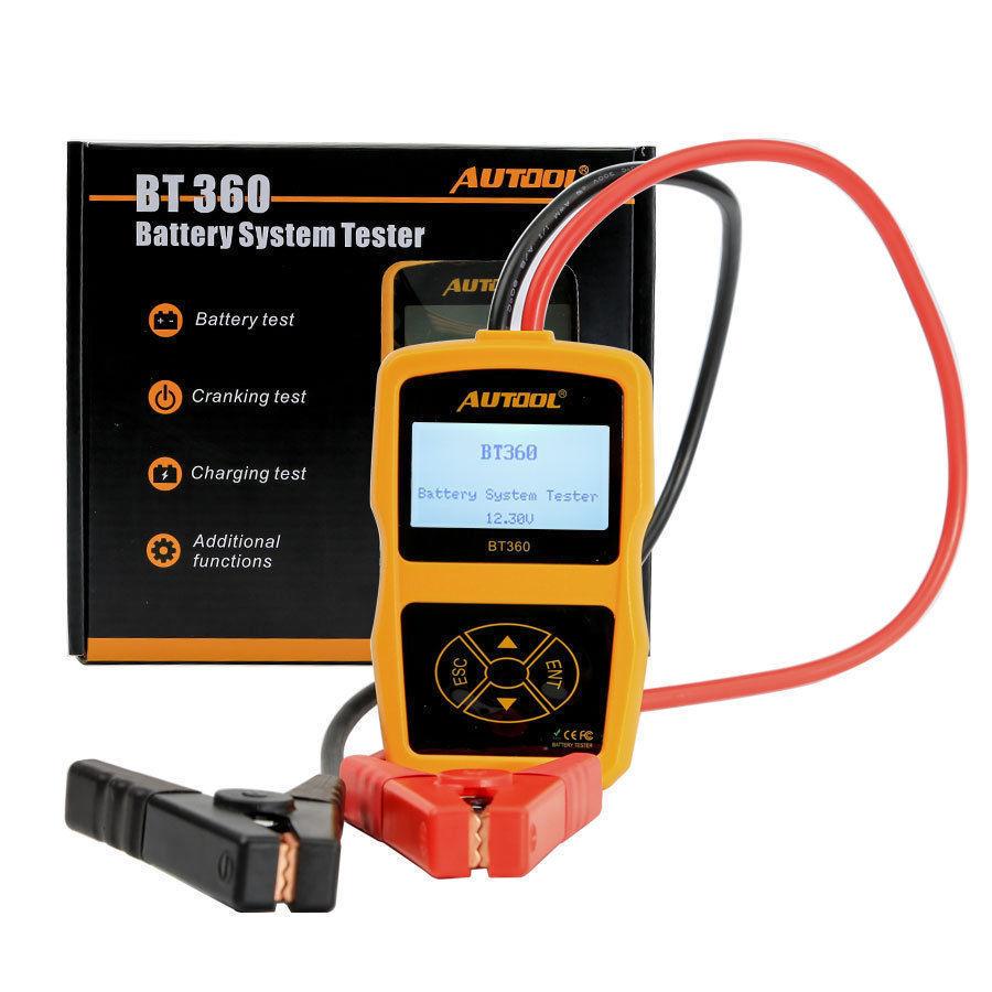

ważna jest gęstość elektrolitu a nie parametry elektryczne
O ym cały czas piszę a co niektórzy się tylko naśmiewają , że Jamszoł wciąż drąży temat akumulatorów
Jak jest odpowiednia gęstość elektrolitu to i pojemność jest w miarę zachowana
A do pomiaru prądu rozruchu dobry jest tester - Autol BT 360
Zmierzy i napięcie i pojemność w procentach pokaże stan naładowania aku i stan pojemności + dodatkowo oporność wewnętrzną akumulatora + ładowanie alternatora na wolnych i wysokich obrotach + dudnienie alternatora
Oczywiście - ktoś nie chce - to nie kupuje ale uważam , że jeden taki w rodzinie się przydaje
A szczególnie tam gdzie akumulator nie ma korków ani magicznego oczka - które jest korkiem i można je z każdego akumulatora wytargać na moment
Nie ma pojemności na aku to nawet jak aku ma na "postoju" 12,5 V to wóz może nie odpalić bo w trakcie rozruchu napięcie spadnie np. poniżej 7V i dupa
Przypomnę , że większość tak zwanych ładowarek lidlowskich nie doładuje akumulatora
Odtworzy tylko parametry elektryczne ale nie odtworzy chemicznych
Nowe akumulatory mają domieszkę wapnia i tu potrzeba co najmniej 16V aby zagęścić elektrolit
U mnie po tygodniu stania akumulator miał 12,61V a podczas uruchamiania silnika tak jak widać na zrzucie ekranu

Kupiec ,tu też masz 12,7V,ale co z tego,jak to praktycznie trup,zakręcisz raz,może dwa i uj.
Zobacz jaka jest sprawność i jaka rezystancja,tam w zasadzie jest woda zamiast elektrolitu.

Opór wewnętrzny 23 m Ohm a powinien być koło 8

Jamszoł pisze: 20 sty 2020, 20:47 Opór wewnętrzny 23 m Ohm a powinien być koło 8
4 chlupiące
9 żele
11 agm

Dzisiaj przyszedł ten tester i od razu poleciałem na pomiary
czarne aku w seju
sprawność 100%
naładowanie 98%
opór 7
gęstość 1,27
spoczynkowe 12,74V
czerwone aku w piwnicy po 2 tyg. ładowania
sprawność 100%
naładowanie 98%
opór też 7
gęstość 1,28
spoczynkowe 12,80V
aku w nissanie roboczym
sprawność 41%
naładowanie 98%
oporu nie pamiętam
