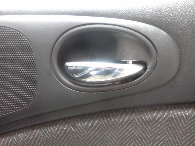

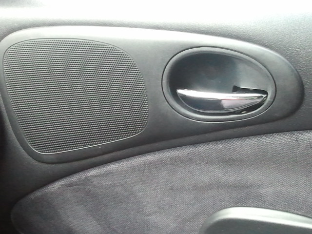

Proszę o podpowiedzi jak sie zabrac do wymiany klamki wewnętrznej w MK VII , wymieniam standardowe czarne na te chromowe .

ja w swoim mk5 bez ściągania boczka wymieniałem - także w mk7 pewnie tak samo

i jaką metodą ? bez ściągania boczka ?Yanek pisze:Klameczki wymienione faktycznie prościzna
